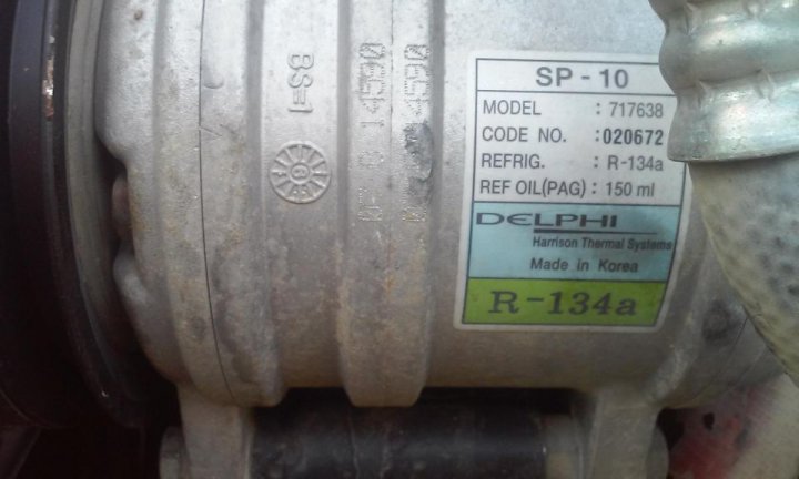

  3. Witam. Taki problem z klimatyzacją w proximie: zabiłem dziś 1200g czynnika, wszystko szczelne, olej uzupełniony, a sprężarka włącza się na kilka sekund i wyłącza. Co może buc przyczyna? Orientuje się ktoś ile czynnika,powinno wejść ? Może jest go za dużo lub za malo? Proszę o pomoc.
