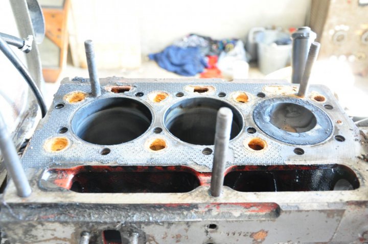

  1. Witam Otrzymałem od Ojca 3p. I jak to często bywa chciałbym z nim zrobić trochę porzadku ( a muszę dużo ). W zeszłym roku zrobiłem pompę i opony. Teraz zabieram się za remont generalny. Głównym powodem jest pobór oleju ( w ciągu 50 mth pobrał około 5 litrów!) , olej był na tyle pobierany ,że nie udało się silnikowi go całkowicie spalić i wydmuchiwało go zaraz za kolektorem. Mam też wrażenie że ubywa wody w chłodnicy, a chciałbym to zalać płynem bo wkurza mnie ciągłe wlewanie i wylewanie wody zimą. Jak naleję wody w chłodnicy pod korek to po pracy tej wody jest odrobnia wyżej niż kanaliki w chłodnicy. Pytanie do Was czy też macie podobnie z tą wodą. Czego nie pominąć w czasie remontu i na co zwrócić uwagę. Oczywiście nie robię remontu sam bo nie jestem mechanikiem, a jedynie asystuję w czasie pracy. CHciałbym mieć tak zrobione, żebym nie musiał już tam zaglądać. W tym momencie pracuje ciągnikiem śladowe ilości ( 100 mth / rok ). Wrzucam jeszcze fotkę którą zrobiłem po zdemnotowaniu głowicy. Liczę na Wasze porady by mając rozpołowiony silnik nic nie pominąć
