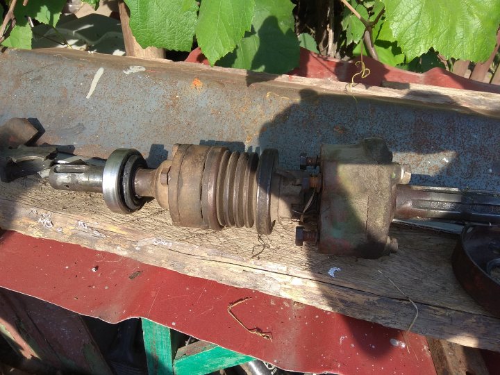

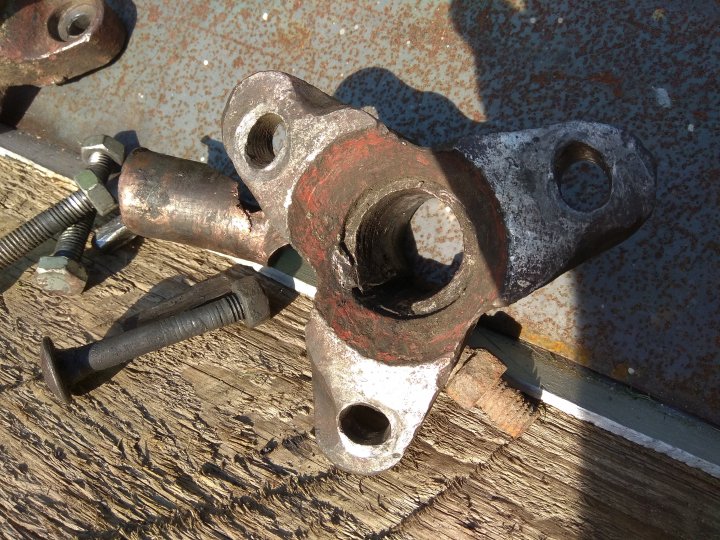

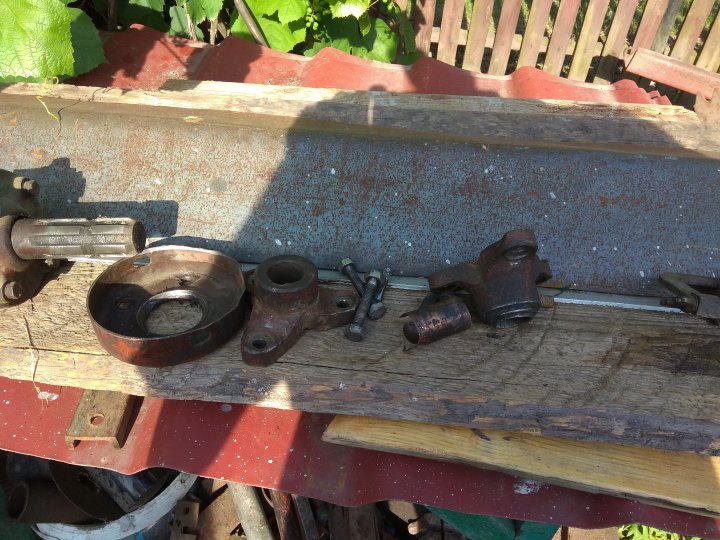

  9. Witam Wszystkim. Czy ktoś posiada katalog części do przyczepy samozbierającej T-010. Dyszel zaczepiany do górnego zaczepu ciągnika. Napę z wom pod dyszlem. Rozleciały mi się nastepujące elementy napędu: trójkąty sprzęgła gumowego (mają już wieksze otwory niż fabryczne 30mm), obudowa łozyska, szeroka na około 4cm przkykręcana na 4 śruby w układzie prostokąta. Na zdjęciach widać łożysko do którego potrzebuję obudowy. Będę wdzięczny za wszelką pomoc. W środku sezonu awaria i nie mam jak naprawić przyczepy. W pobliskich sklepach rozkładają ręce. Potrzebuję kupić obudowę łożyska (ponoć identyczna jak w kopaczka 2-rzędowych Z-609) oraz trójkąty do sprzęgła (niby takie same jak do rozrzutnika czarna białostocka ale krótsze - chyba).
