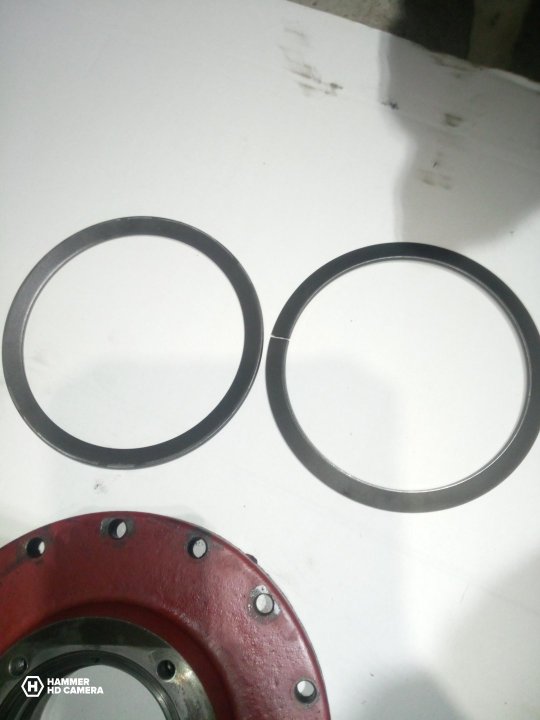

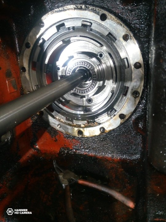

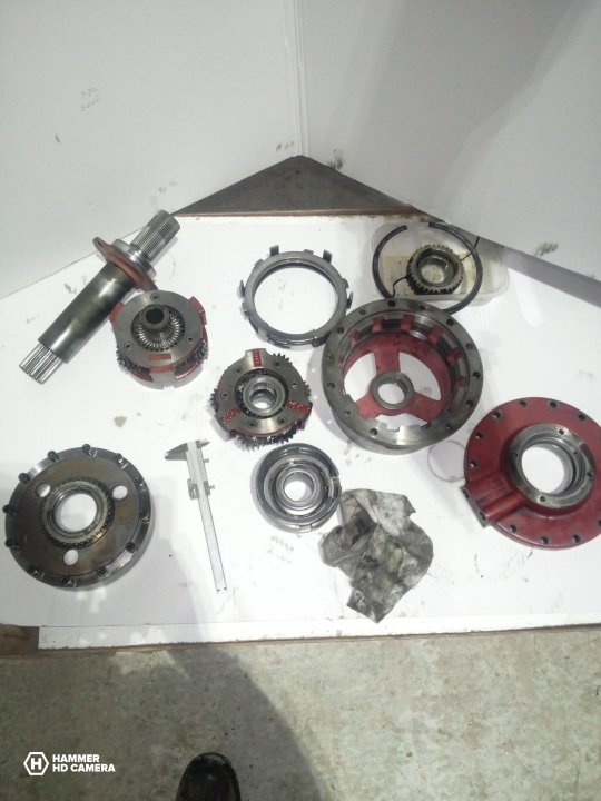

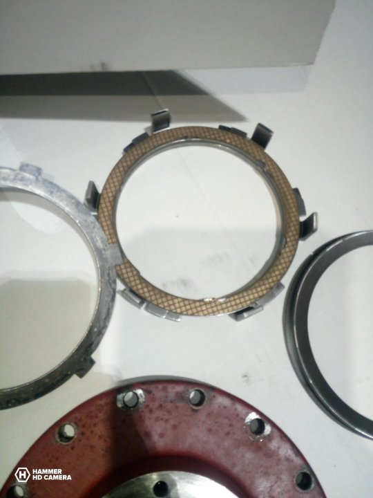

  1. dodam że model ten jest na rewersie mechanicznym a półbiegi elektrohydrauliczne.Uszkodzeniu uległ jeszcze trybik przekładni planetarnej tzw.satelita , wyłupany jest jeden ząb , później zamieszczę zdjęcie a na jednym ze zdjęć możecie zauważyć że jest pęknięta jedna sprężyna która znajduje się pod koszykiem z tarczami. Ogólnie części już wszystkie zamówione, teraz czekam na dostawę i składamy.

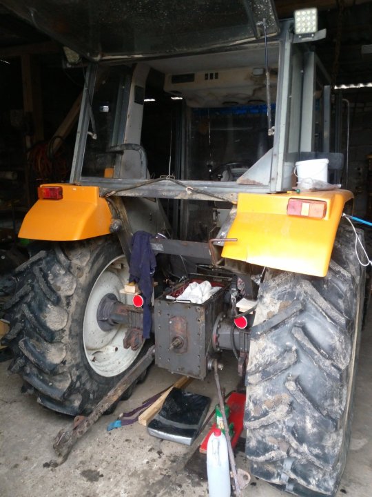

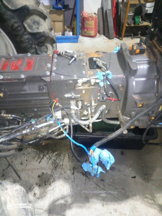

  2. Witam! Chciałbym w tym temacie pokazać remont części skrzyni pośredniej w modelu Renault Ceres 95x. Opiszę co się tutaj w ogóle wydażyło. Podczas prac polowych ciągnik uległ uszkodzeniu, siew był wykonywany zestawem agregat+ siewnik (agromasz zestaw 3m) . W trakcie wykonywania prac coś hukło w skrzyni i ciągnik zatrzymał się w miejscu , odruchowo nacisnąłem sprzęgło i wyłączyłem bieg. Po chwili próbowałem załączyć bieg , przy puszczaniu sprzęgła że skrzyni wydobywał się świst i to powsyrzymywalo mnie do puszczenia całkowicie sprzęgła , żeby poprostu coś dalej się nie uszkodziło . Ogólnie ciągnik miał ochotę ruszać ale bałem się poddać go tej próbie. Świst że skrzyni wydobywał się na każdym biegu i w położeniu rewersu przód -tył . Na luzie rewersu nie było nic słychać. Traktor został scholowany na bazę.Na chwilę obecną wiem co się zadziało , mianowicie oberwane tarczki we wzmacniaczu momentu(tak to chyba się fachowo nazywa) zespół tarczek kosza i przekładni planetarnych. W tym temacie dodam zdjęcia z prac , oraz uszkodzonych elementów. Może podacie mi jakieś wskazówki bądź nakierujecie dlaczego tak to się mogło stać.

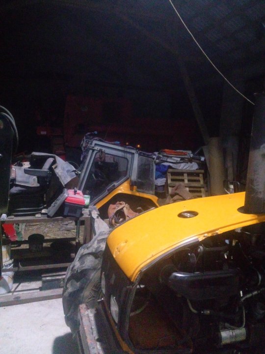

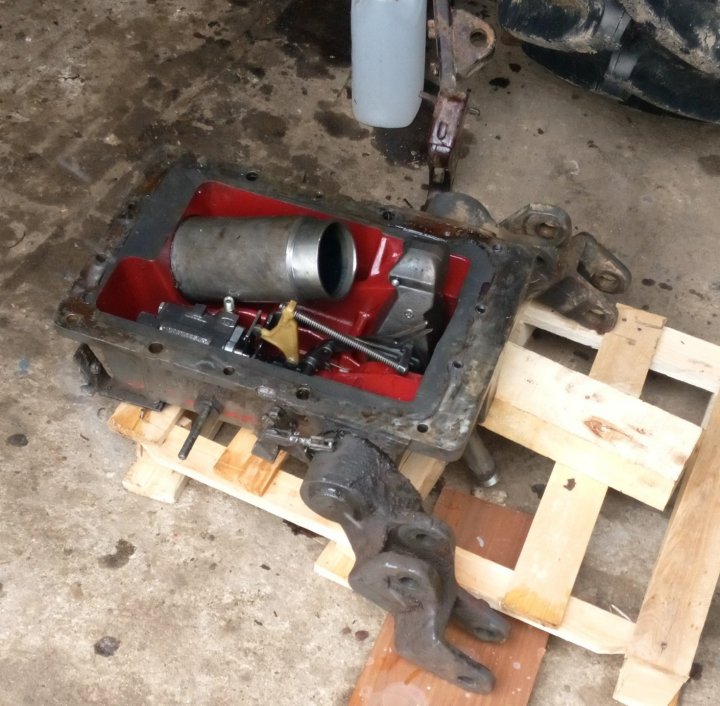

  4. dokładnie w dwie osoby do ogarnięcia , tylko przy montażu to już się robi problem . Ja zastosowałem wciągarkę , odkręciłem dach i miałem robotę bardzo ułatwioną. Do montażu plecaka zdemontowałem również rozdzielacz wewnętrzny , bo bez jego demontażu jest bardzo nie wygodnie trafić tą taka prowadnicą (nacięty płaskownik). Ja podczas pierwszej próby zakładania go skrzywiłem i jeszcze raz plecak musiał wylądować na glebę 😆

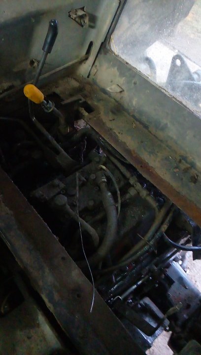

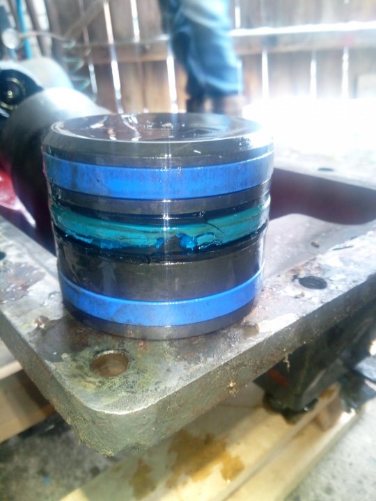

  5. Ostatnio miałem identyczny problem , traktor szybko opuszczał , szarpał podczas pracy z maszyną . Przyczyną usterki był uszkodzony uszczelniacz na tłoku . Demontaż plecaka przeszedł całkiem sprawnie , po uchylenie kabiny oraz demontażu : fotela,tapicerki oraz podłogi , mamy całkiem fajny dostęp do rozdzielaczy , śrub plecaka . Tak wyglądało uszczelnienie Widok z wnętrza kabiny po demontażu podłogi A to plecak od spodu

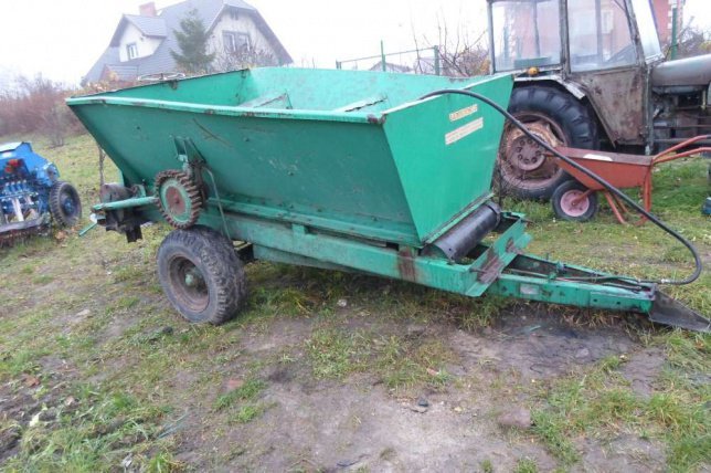

  6. Czym się różni rcw 3 od rcw 5 prócz wyglądu czy np ma taśmę krótszą od 5-tki czy rcw 5 ma szerszą itd ? Różni się długościami jak piszesz , oraz różni się przekładnią od napędu taśmy. Podaj meila to podeślę Ci katalog
  7. Według katalogu dla nawozów pylistych szerokość robocza wynosi od 6 do 8 metrów
  8. To już kiedyś znalazłem i oglądałem, lecz to nie tyczy się mojego rozsiewacza .Unia jest sporo inaczej wykonana.
  9. Witam! Tak jak w temacie , poszukuję katalogu do rozsiewacza RCW3 (taśmowego) znalazłem do łańcuchowego , ale to nie to samo. Dodaje poglądowe zdjęcie o jaki rozsiewacz dokładnie chodzi, bo nie znam dokładnej nazwy. Jeżeli ktoś taki posiada bardzo bym prosił o podzielenie się . Ja osobiście posiadam dwie oryginalne instrukcje obsługi od rozsiewaczy, którymi mogę się podzielić : RNP(N014/0-1,5) RCW-3A (N011/0-2,5)
