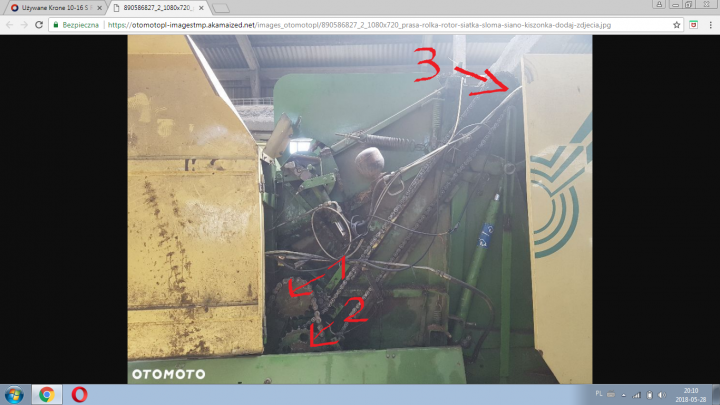

Problem z ciśnieniem w prasie krone 10-16s
Zbych6622 odpowiedział(a) na Zbych6622 temat w Prasy rolujące KRONE
Wczoraj jak odczepiłem to ciśnienie na manometrze zostało 130 barów:( Czy ktoś ma jakiś pomysł cóż to za przyczyna? -
nie, jest już parę lat. -
Mi sie wydaje że przy manometrze jest pokrętło do regulacji ciśnienia, i jest jeden zawór, chyba że się myle. -
Było kilka razy odłączane i podłączane i nic nie pomogło;( to jest ten zawór przy manometrze? -
Witam, Mam problem ze swoją prasą krone 10-16s. Przy zluzowaniu ciśnienia w prasie ( łańcuchów), manometr ciągle pokazuje ciśnienie, pozostaje na nim okolo 60 bar. Przy ustawieniu ciśnienia do prasowania np. Sianokiszonki wskazuje ciśnienie początkowo 160 bar a pod koniec prasowania belki wchodzi nawet powyżej 200 bar. Co może być tego przyczyną? Dodatkowo jest problem z łańcuchem po lewej stronie prasy. Gdy belka z sianokiszonką zaczyna być widoczna na komputerze, to wtedy łańcuch 20B wchodzi na zębatkę 2 (zdjęcie w załączniku) i przeskakuje, dodam, że zębatki 1, 2 i 3 wraz z łańcuchem je łączący były wymienione przed sezonem , lecz to nie pomogo.;( czy ktoś kiedyś miał podobną sytuację i ją rozwiązał?
