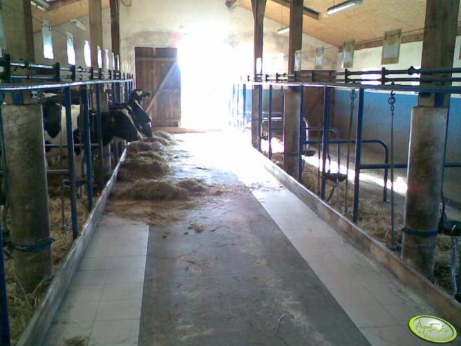

michal1204 2 Opublikowano 5 Listopada 2008 oo widzę lux krowy jedzą z płytek I wiadomo jakie wymiary i na ile sztuk?? Odnośnik do komentarza https://www.agrofoto.pl/forum/gallery/image/97253-obora/#findComment-199288
Marcelo1414 5 Opublikowano 5 Listopada 2008 nie szkoda ci było dawać płytek ?? nie lepiej było mocniejszy beton tam da albo zrobić wierzch jakimś gipsem czy coś? Odnośnik do komentarza https://www.agrofoto.pl/forum/gallery/image/97253-obora/#findComment-199319
andrzej2110 535 Opublikowano 6 Listopada 2008 ja bym dał po 3 płytki. A co do koszów to czasem można dość tanio końcówkę serii lub lekko uszkodzone. Odnośnik do komentarza https://www.agrofoto.pl/forum/gallery/image/97253-obora/#findComment-199369
marek15261 135 Opublikowano 6 Listopada 2008 Obora na 5. Mam pytanie: co to za wiązania, gdzie je kupowałeś. Przegrody to sam robiłeś. Odnośnik do komentarza https://www.agrofoto.pl/forum/gallery/image/97253-obora/#findComment-199374
wojtek3222 3 Opublikowano 6 Listopada 2008 Dlaczego szkoda płytek ?? Ja też mam płytki nawet chyba identyczne jak tu na zdjęciu . Bierzesz jakieś jedne z tańszych i git . Odnośnik do komentarza https://www.agrofoto.pl/forum/gallery/image/97253-obora/#findComment-199377
StrzelceMarcin 18 Opublikowano 6 Listopada 2008 Obora na 5.Mam pytanie: co to za wiązania, gdzie je kupowałeś. Przegrody to sam robiłeś. Wiązania są to typu Grabnera .przegrody robiłem sam tylko kupowałem pas i zapięcie A co do tych płytek to nie jest aż taki wielki koszt. Płytki są typyu "gres", więc odporne na ścieranie. A koszt jest niewielki Odnośnik do komentarza https://www.agrofoto.pl/forum/gallery/image/97253-obora/#findComment-199537
marcin z małopolski 4 Opublikowano 9 Listopada 2008 Jaka jest szerokość tego korytarza paszowego, chodzi mi o pełną szerokość od jednego stanowiska do przeciw ległego. Odnośnik do komentarza https://www.agrofoto.pl/forum/gallery/image/97253-obora/#findComment-200250
StrzelceMarcin 18 Opublikowano 9 Listopada 2008 Jaka jest szerokość tego korytarza paszowego, chodzi mi o pełną szerokość od jednego stanowiska do przeciw ległego. Szerokość to 2,70 spokojnie sie miesci mf 255. Odnośnik do komentarza https://www.agrofoto.pl/forum/gallery/image/97253-obora/#findComment-200304
pumaq23 5 Opublikowano 14 Listopada 2008 fajna obora , duzo cie winiosla duzo ci sie miesci opasów ?? jakie ma wymiary ? Odnośnik do komentarza https://www.agrofoto.pl/forum/gallery/image/97253-obora/#findComment-202048
pumaq23 5 Opublikowano 14 Listopada 2008 sory za pytania , juz znam odp. mzoe jedyne wymiary bym chcial znac Odnośnik do komentarza https://www.agrofoto.pl/forum/gallery/image/97253-obora/#findComment-202051
StrzelceMarcin 18 Opublikowano 15 Listopada 2008 Wymiary ale dokladnie to czego?? obora ma 9,5metra Na 17 . Odnośnik do komentarza https://www.agrofoto.pl/forum/gallery/image/97253-obora/#findComment-202340
adamo91 7 Opublikowano 30 Listopada 2008 porób więcej zdjęć tej obory Odnośnik do komentarza https://www.agrofoto.pl/forum/gallery/image/97253-obora/#findComment-206422
StrzelceMarcin 18 Opublikowano 30 Listopada 2008 porób więcej zdjęć tej obory Napisz co by ciebie bardziej interesowało z tej obory jesili masz zamiar budowac cos podobnego to moge udzielic ci wiele rad Odnośnik do komentarza https://www.agrofoto.pl/forum/gallery/image/97253-obora/#findComment-206567
miroM1984 6 Opublikowano 4 Stycznia 2009 Z ktorych jestes Strzelec?? okolice Szczurowej?? Ja mam obore 9x15, narazie wszystko recznie robie ale zamierzam wlasnie przerobic ja na taka jak ty masz Myslalem ze te 9 metrow to troche za waska na stol i krytarze gnojowe ale jak ty dales rade z 9,5 metra to i ja dam rade! Jaki jest koszt jednego wygrodzenia?? Jakie szerokie kanaly gnojowe?? Odnośnik do komentarza https://www.agrofoto.pl/forum/gallery/image/97253-obora/#findComment-221130
StrzelceMarcin 18 Opublikowano 5 Stycznia 2009 Z ktorych jestes Strzelec?? okolice Szczurowej?? Ja mam obore 9x15, narazie wszystko recznie robie ale zamierzam wlasnie przerobic ja na taka jak ty masz Myslalem ze te 9 metrow to troche za waska na stol i krytarze gnojowe ale jak ty dales rade z 9,5 metra to i ja dam rade! Jaki jest koszt jednego wygrodzenia?? Jakie szerokie kanaly gnojowe?? ja jestem z tych strzelec koło namysłowa wojewudstwo opolskie Ajesili chodzi o wygrodzenia to tylko kupiłem rury i sam to robiłem i jeszcze kupiłem wiązania i gotowe i duzo taniej wyszło od gotowych wygrodzen Kanały gnojowe mają szerokosc 60 cm jak masz jakies pytania to pisz Odnośnik do komentarza https://www.agrofoto.pl/forum/gallery/image/97253-obora/#findComment-221730
miroM1984 6 Opublikowano 7 Stycznia 2009 uzywasz wyciagu do gnoju skoro kanaly masz 60 cm?? stanowiska masz dlugie na 1,7m?? Ja myslalem zeby przystosowac obore pod miniladowarke avant. I tak sobie mysle zeby za stanowiskiem dac kanal gnojowy juz do samej sciany gdzies o szerokosci np 1,2 m. Tak zebym mogl tam wjechac i lyzka wygarnac obornik. Tak ze nie byloby tej pogródki za krowami. Czy uwazasz to za dobry pomysł?? Nie chce robic wyciagu do gnoju bo plyte gnojowa mam nie na prost kanalow gnojowych tylko przystaje rownlegle do stajni. Odnośnik do komentarza https://www.agrofoto.pl/forum/gallery/image/97253-obora/#findComment-222654
