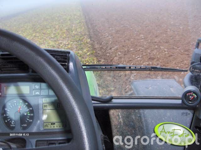

Gość Opublikowano 28 Listopada 2006 co na tym najniĹźszym wyĹwietlaczu pokazuje :?: :?: czyzby to byĹ poĹlizg kóŠ:?: :?: Odnośnik do komentarza https://www.agrofoto.pl/forum/gallery/image/8574-df-agrotron-1507/#findComment-16984
Gość Opublikowano 28 Listopada 2006 tak, w agrotronie K teĹź jest,takie coĹ powinno byÄ w kaĹźdym ciÄgniku uĹźywanym w ciÄĹźkich pracach i jeszcze powinnien byÄ wskaĹşnik spalania paliwa Odnośnik do komentarza https://www.agrofoto.pl/forum/gallery/image/8574-df-agrotron-1507/#findComment-16991
Gość Opublikowano 29 Listopada 2006 A masz coĹ takiego Ĺźe jak jest wiÄkszy poĹlizg to automatycznie zostaje zmniejszona gĹÄbokoĹÄ orki a jak przestaje siÄ ĹlizgaÄ to wraca na ustawionÄ gĹÄbokoĹÄ ?? U mojego kolegi w agrotronie coĹ takiego jest i Ĺadnie jest na wyĹwietlaczu widoczne kiedy lekko zostaje uniesiony pĹug (lekko tzn kilka cm) Odnośnik do komentarza https://www.agrofoto.pl/forum/gallery/image/8574-df-agrotron-1507/#findComment-17011
Gość Opublikowano 29 Listopada 2006 DF posiada radar poĹlizgu ale ja go w orce nie uĹźywam bo dziury sie robiÄ jak pĹug siÄ unosi, a tym bardziej po burakach na liĹciach ma caĹy czas jakiĹ tam poĹlizg. Jak byĹo mokro to uĹźywaĹem radaru przy gruberze i talerzĂłwce to w wtedy siÄ sprawdziĹ Odnośnik do komentarza https://www.agrofoto.pl/forum/gallery/image/8574-df-agrotron-1507/#findComment-17092
