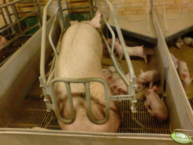

Pojedynczy kojec .
marek15261 138 Opublikowano 20 Sierpnia 2008 Jakie wymiary ma kojec. Czym karmisz lochę. Jak oceniasz utrzymanie loch na ruszcie. Odnośnik do komentarza https://www.agrofoto.pl/forum/gallery/image/84667-porodowka/#findComment-178857
maciek1754 2 Opublikowano 20 Sierpnia 2008 rustz , hm w porodowce nie ma nic lepszego !!!! Odnośnik do komentarza https://www.agrofoto.pl/forum/gallery/image/84667-porodowka/#findComment-178873
dunczyk 1 Opublikowano 20 Sierpnia 2008 wymiarow kojca nie pamietam musialbym zmierzyc , a lochy karmie z reguly pasza . Czy to ten sam Maciek*? Odnośnik do komentarza https://www.agrofoto.pl/forum/gallery/image/84667-porodowka/#findComment-178964
Kizo 8 Opublikowano 20 Sierpnia 2008 Ruszt chyba żeliwny? Ruszta żeliwne mają jedną przewagę na plastikowymi są chłodniejsze a co za tym idzie locha ma większy komfort a prosiale niech zwiewają do legowiska na matę grzewczą lub pod promiennik. Odnośnik do komentarza https://www.agrofoto.pl/forum/gallery/image/84667-porodowka/#findComment-178978
dunczyk 1 Opublikowano 20 Sierpnia 2008 Plastikowe juz nielegal ,komfort moze i tak , ale wedlug moich obserwacji na plastiku mniej problemow z racicami , a prosiale jak zamykamy dwa razy dnia w pierwszym dniu zycia pod daszkiem na ok. godz. to pozniej wiedza o co kamman . Pozdro Odnośnik do komentarza https://www.agrofoto.pl/forum/gallery/image/84667-porodowka/#findComment-179043
maciek1754 2 Opublikowano 21 Sierpnia 2008 dunczyk co do problemow z racica,i tez talk sadze , ruszt plastikowy jest jakby bardzej delikatny !!!!!! , a uszkodzenia sutkow zdarzaja sie i tu i tu Odnośnik do komentarza https://www.agrofoto.pl/forum/gallery/image/84667-porodowka/#findComment-179336
Kizo 8 Opublikowano 21 Sierpnia 2008 Co do plastikowego rusztu to te wzmocnione jak na razie zdają u mnie egzamin gorzej ze zwykłymi bo przy ukośnym ustawieniu kojców mam tak że jak maciora się postara to uda jej się stanąć na zwykłym ruszcie i w taki oto sposób już w kilku sztukach zostały obcięte zaczepienia. Odnośnik do komentarza https://www.agrofoto.pl/forum/gallery/image/84667-porodowka/#findComment-179428
maciek1754 2 Opublikowano 21 Sierpnia 2008 tak dunczyk to ten sam maciek* niewiem czy doszl prywatna wiadomosc Odnośnik do komentarza https://www.agrofoto.pl/forum/gallery/image/84667-porodowka/#findComment-179439
