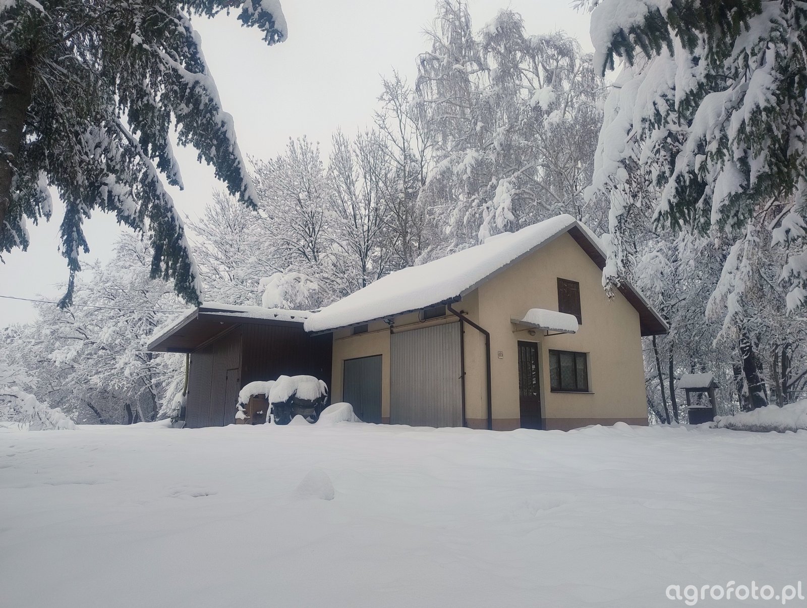

mf362 1382 Opublikowano 28 Listopada 2025 Jak mały domek . Masz tam jakieś ogrzewanie? Odnośnik do komentarza https://www.agrofoto.pl/forum/gallery/image/844815-garaz-i-wiata/#findComment-3184640

tytanowyJanusz 5473 Opublikowano 28 Listopada 2025 2 godziny temu, mf362 napisał(a): Jak mały domek . Masz tam jakieś ogrzewanie? Na dole garaż, warsztat. Na górze miejsce na zboże. Odnośnik do komentarza https://www.agrofoto.pl/forum/gallery/image/844815-garaz-i-wiata/#findComment-3184662
prorok 2644 Opublikowano 29 Listopada 2025 @mf362 Kiedyś tutaj stał drewniany dom. Tata w tym obrysie wymurował ten garaż a że miał 4 dzieci to robił to z taką myślą że można go będzie kiedyś przerobić na nie duży dom. Komin jest w każdej chwili można wstawić kozę. @jacor73 Już po śniegu wiele go nie zostało... @krilan06 Moja pszenica dopiero kiełki puszcza Pasowało by żeby nie było zimy tej zimy to może coś urośnie 😂 @tytanowyJanusz Dokładnie tak ale jak dalej będę się chciał bawić w rolnictwo to muszę myśleć o silosie. Jak zaczynałem to było mało pola i zboża to sypanie na strych bardzo fajnie się sprawdzało ale od tamtego czasu troszkę doszło pola i zboża też jest więcej. Jak Tata stawiał ten budynek to dawał słupy co kawałek i płyta też jest podparta podciągami i są w środku ściany ale nie dawał tyle drutu co teraz projektanci dają i plus jeszcze 40 % więcej podwójne zbrojenie, figury i dużo grubsze płyty. Tu jest płyta chyba 12cm grubości jak dobrze pamiętam jak nie 10 i jedna siatka i budynek stoi i swoją rolę spełnia ale nie był robiony aż pod takie obciążenia jak teraz tam sypie i tak dodatkowo dokładam stemple dla świętego spokoju. Docelowo chciałbym na tym strychu zrobić sobie magazyn na ziarno do siewu i ewentualnie wsypać kilka ton tak żeby było łatwiej workować. Resztę bym wsypał do silosu i spokój...Druga sprawa to myszy...niby nie mają gdzie siedzieć a latają po całej hałdzie zboża....w silosie by tego problemu nie było 1 Odnośnik do komentarza https://www.agrofoto.pl/forum/gallery/image/844815-garaz-i-wiata/#findComment-3184777
mf362 1382 Opublikowano 29 Listopada 2025 Ściany postawił tata na tych fundamentach czy były nowe po zewnętrznej stronie starego domu ? Odnośnik do komentarza https://www.agrofoto.pl/forum/gallery/image/844815-garaz-i-wiata/#findComment-3184780
tytanowyJanusz 5473 Opublikowano 29 Listopada 2025 To szukaj jakichś cemenciaków Odnośnik do komentarza https://www.agrofoto.pl/forum/gallery/image/844815-garaz-i-wiata/#findComment-3184811
prorok 2644 Opublikowano 30 Listopada 2025 @mf362 Fundamenty były nowe kopane ręcznie i zalewane z betoniarki....Stary dom stał na kamiennej podmórówce. Po prostu były poukładane duże kamienie bez żadnej zaprawy. Co lepsze to drewniany dom stal a zalewane i murowane było w środku dzisiaj bym to zrobił inaczej ale Tata wtedy robił tak jak finanse i przepisy pozwalały...to nie to co teraz podwójne zbrojenie fundamentu i beton z gruchy ale i tak stoi to po dziś dzień i swoje zadanie spełnia a co najważniejsze przy takim obciążeniu nawet nic nie pęka są tam jakieś pojedyncze rysy na tynku ale na ten tonaż co jest na górze to nie ma na co narzekać. @tytanowyJanusz Cemenciaki fajna sprawa bo czasem trafi się z tworzywa i co najważniejsze lejowy a to ogromna wygoda. Mi cudów nie trzeba nawet jak by był zwykły płaskodenny to raz do roku bym się poświęcił i z niego wybrał.. tylko że to znowu wiąże się z zakupem żmijki a to kolejny wydatek. Tylko czy zakup takiego powiedzmy 25 letniego używanego silosa firmy powiedzmy bin ma sens? Wiadomo wszystko kwestia ceny ale materiały też kiedyś były inne...ocynk też .. Odnośnik do komentarza https://www.agrofoto.pl/forum/gallery/image/844815-garaz-i-wiata/#findComment-3184823
mf362 1382 Opublikowano 30 Listopada 2025 Pytam tak bo z ciekawości ile nacisku mogłyby wytrzymać orginalne fundamenty z kamieni. U mnie jest taki dom drewniany fundament i podmurówka klejona na glinę/ szlakę czy coś podobnego . Odnośnik do komentarza https://www.agrofoto.pl/forum/gallery/image/844815-garaz-i-wiata/#findComment-3184831
tytanowyJanusz 5473 Opublikowano 30 Listopada 2025 To ile ton na tym stropie trzymasz? Odnośnik do komentarza https://www.agrofoto.pl/forum/gallery/image/844815-garaz-i-wiata/#findComment-3184845
