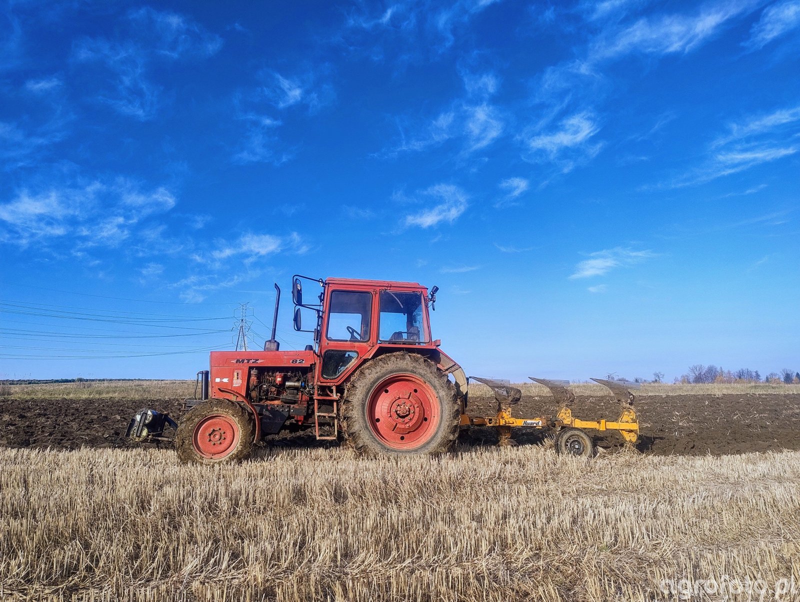

MTZ 82 & Huard Tr65
Siać się nie dało to rozpocząłem orki zimowe 😉 o dziwo orało się elegancko 😉

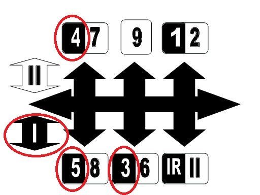

Ja Ci nie powiem bo zaraz namieszam ale pokażę  na schemacie :);)

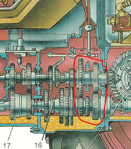

Zazwyczaj orzę na tym wolniejszym zakresie na żółwiu i na  tych biegach.  Zależnie od ziemi i ukształtowania terenu. Czasem uda się szybciej pojechać a czasem trzeba wolniej. Tylko od jakiegoś czasu coś mi zaczęła skrzynia dziwnie wyć na biegach 4 i 5  o dziwo na 3 dużo mniej ale tylko na tym wolniejszym zakresie i sporadycznie wyrzuci mi bieg. Na tym szybszym wszystko jest ok ale ogólnie skrzynia dosyć głośno chodzi.  Ten sezon jeszcze dokończę i przez zimę będę musiał zajrzeć do skrzyni biegów i zobaczyć co go boli. Jak już i tak będzie stał rozebrany to od razu dam pompę i wtryskiwacze do regeneracji.
@MF675ursus
  Wjadę na glinę to się wyprostuje 😄Tłumik już swoje przeżył i dosyć mocno jest wypalony też pasuje powoli myśleć nad nowym ;)
@mf362
Nawet jak na ruska jak się to wszystko rozbierze i zweryfikuje to po tylu latach  na pewno się trochę nazbiera ale zrobię raz i będzie mam nadzieję dalej śmigać.
@kNalk
To łożysko od wałka atakującego  mechanizmu różnicowego było wkładane nowe przy okazji jak się rozkręciła nakrętka od tego wałka i teraz żałuję że przy tej okazji od razu nie zajrzałem do  skrzyni i za jednym rozbieraniem nie wymieniłem co trzeba chociaż wtedy mimo tego że chodziła trochę głośniej to jednak wszystko działało poprawnie...
