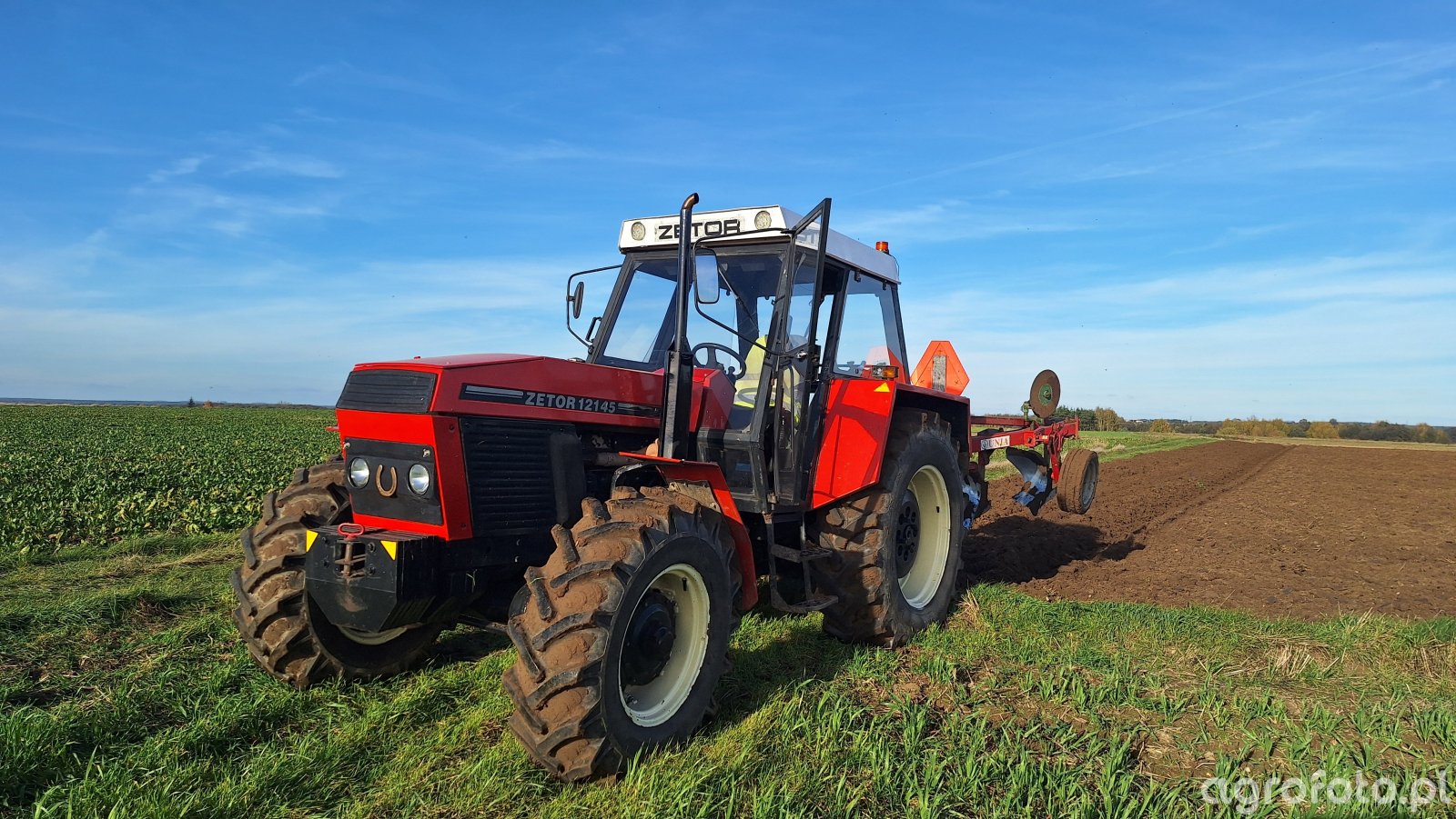

PiotrZet 14 Opublikowano 31 Października (edytowane) Jak się szóstka sprawuje? Co to za kierownica przy nim? Edytowane 31 Października przez PiotrZet Odnośnik do komentarza https://www.agrofoto.pl/forum/gallery/image/844444-zetor-12145-unia-tur-4/#findComment-3182070
krzysiek277 1357 Opublikowano 31 Października Narazie to zaorałem 1.2ha to nic nie powiem o zetorze, kierownica jest z Fiata seicento, z taką kupiłem, i nawet spoko bo dużo miejsca mam przy wsiadaniu Odnośnik do komentarza https://www.agrofoto.pl/forum/gallery/image/844444-zetor-12145-unia-tur-4/#findComment-3182073
FINN 1541 Opublikowano 4 Listopada u mnie z orki siewnej zrobiła sie orka zimowa... po 3 tygodniach deszczów Odnośnik do komentarza https://www.agrofoto.pl/forum/gallery/image/844444-zetor-12145-unia-tur-4/#findComment-3182592
manieks120 265 Opublikowano 4 Listopada Zadowolony jesteś z tego pługa ? Kryje na razówkę ? Lekko idzie ? Odnośnik do komentarza https://www.agrofoto.pl/forum/gallery/image/844444-zetor-12145-unia-tur-4/#findComment-3182650
krzysiek277 1357 Opublikowano 5 Listopada @manieks120 Ja tam zadowolony, był to pierwszy pług uni tur w okolicy jak kupiłem, teraz znajomi też takie kupili i jest już z 6sztuk takich, kryć fajnie kryje, taki poplon 40cm to na lajcie zarzuca i nic nie wystaje, czy ciężko idzie to ciężko powiedzieć bo nie miałem zachodnich, ale ursus 902 ciągałem 8km/h i na 22/25cm średnia głębokość orki, lemiesze oryginał uni z dłutem u mnie kosztuje 130/150zł to chyba niema tragedi, i lemiesze mi wystarczają na około 100ha, a dłuto 15ha i trzeba obracać, w tamtym roku była sucha jesień i beton na polu to 10ha i dłuto do obrócenia, muszę na wieczór zobaczyć czy mam jakieś fotki z orki poplonów na tel, jeśli chcesz to wejdź w moją galerie i tam jest orka ugoru na razuwe to właśnie widać jak zakręca ziemie, a to o czymś świadczy Teraz będę dokładał mu 5 skibe bo cały czas leżała w garazu, a zetor sobie w 5 poradzi Odnośnik do komentarza https://www.agrofoto.pl/forum/gallery/image/844444-zetor-12145-unia-tur-4/#findComment-3182682
