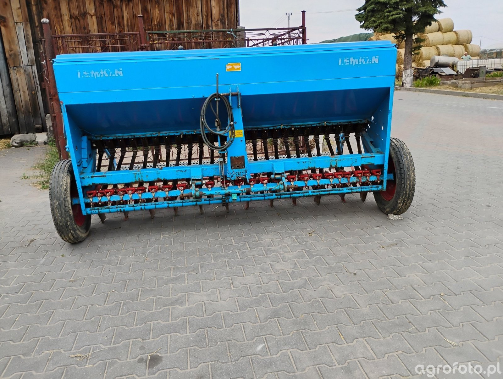

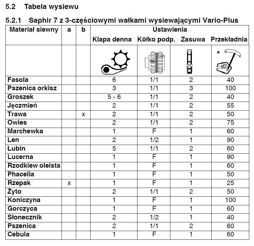

Ma ktoś może tabele wysiewu żeby orientacyjnie było od czego zacząć ustawianie?
jaco512 1460 Opublikowano 25 Sierpnia 2025 https://www.agrofoto.pl/forum/gallery/image/824956-tabela-wysiewu-hassia-lemken-eurodrill/ tutaj zapytaj Odnośnik do komentarza https://www.agrofoto.pl/forum/gallery/image/843510-lemken-eurodrill-3000/#findComment-3175926
MaXtzTS 52 Opublikowano 25 Sierpnia 2025 do zboża dni na 2, zasuwki na 2 do rzepaku dno na 1 zasuwki na 1 do grochu dno na 5 zasuwki na 2 i ja np siałem co drugą Tak siałem w 2,5 m Oryginalna tabela i tak jest w litrach Odnośnik do komentarza https://www.agrofoto.pl/forum/gallery/image/843510-lemken-eurodrill-3000/#findComment-3175930
micgal39533 730 Opublikowano 25 Sierpnia 2025 Okey super dzięki za odpowiedź 😊 Odnośnik do komentarza https://www.agrofoto.pl/forum/gallery/image/843510-lemken-eurodrill-3000/#findComment-3175931
wojtal24 5300 Opublikowano 25 Sierpnia 2025 to jest prawdopodobnie to samo co Kongskilde Demeter 300 i to jest w sieci a jak nie znajdziesz to odezwij się na priv to Ci podeslewstaw zdjęcie skrzynki i aparatów wysiewajacych Odnośnik do komentarza https://www.agrofoto.pl/forum/gallery/image/843510-lemken-eurodrill-3000/#findComment-3175943
jaco512 1460 Opublikowano 25 Sierpnia 2025 Wydaje mi się że to dawna Hassia Odnośnik do komentarza https://www.agrofoto.pl/forum/gallery/image/843510-lemken-eurodrill-3000/#findComment-3175947
Piotruniu25 3829 Opublikowano 25 Sierpnia 2025 Hassia DKL w innych barwach.😉 1 Odnośnik do komentarza https://www.agrofoto.pl/forum/gallery/image/843510-lemken-eurodrill-3000/#findComment-3175950
micgal39533 730 Opublikowano 25 Sierpnia 2025 Dokładnie lemken przejął hassie Odnośnik do komentarza https://www.agrofoto.pl/forum/gallery/image/843510-lemken-eurodrill-3000/#findComment-3175957
wojtal24 5300 Opublikowano 26 Sierpnia 2025 lemken hassia i kongskildeto tosamo Odnośnik do komentarza https://www.agrofoto.pl/forum/gallery/image/843510-lemken-eurodrill-3000/#findComment-3176034
Music 109 Opublikowano 26 Sierpnia 2025 Mam taki sam siewnik. Zawsze robię próbę kręconą. 91 obrotów na 1/40ha i to co wykręcisz i zważysz mnożysz razy 40 i wychodzi Ci dawka na hektar. Np. wykręciłeś 4,5kg x 40 = 180kg/ha Możesz też wykonać 37 obrotów korbą. Wtedy masz na 1/100ha Odnośnik do komentarza https://www.agrofoto.pl/forum/gallery/image/843510-lemken-eurodrill-3000/#findComment-3176042
micgal39533 730 Opublikowano 26 Sierpnia 2025 Jakie masz koła? U mnie według tabeli 73obr chyba na 1/50ha Odnośnik do komentarza https://www.agrofoto.pl/forum/gallery/image/843510-lemken-eurodrill-3000/#findComment-3176047
Music 109 Opublikowano 26 Sierpnia 2025 6.00-16. Tak zgadza się. 73 obroty dla 1/50ha. Tak jest w tabelce na siewniku Odnośnik do komentarza https://www.agrofoto.pl/forum/gallery/image/843510-lemken-eurodrill-3000/#findComment-3176050
micgal39533 730 Opublikowano 26 Sierpnia 2025 To tak jak u mnie super dzięki za pomoc Odnośnik do komentarza https://www.agrofoto.pl/forum/gallery/image/843510-lemken-eurodrill-3000/#findComment-3176052
Music 109 Opublikowano 26 Sierpnia 2025 Nie ma sprawy. Mój ma normalną skrzynię zasypową oraz sterownik ścieżek, ale coś z nim jest nie tak. U Ciebie widzę skrzynia powiększana. Odnośnik do komentarza https://www.agrofoto.pl/forum/gallery/image/843510-lemken-eurodrill-3000/#findComment-3176056
mf362 1377 Opublikowano 26 Sierpnia 2025 Ciekawe ile kg wchodzi w niego ? Bo kawal pąki Odnośnik do komentarza https://www.agrofoto.pl/forum/gallery/image/843510-lemken-eurodrill-3000/#findComment-3176060
micgal39533 730 Opublikowano 26 Sierpnia 2025 Music napisał: Nie ma sprawy. Mój ma normalną skrzynię zasypową oraz sterownik ścieżek, ale coś z nim jest nie tak. U Ciebie widzę skrzynia powiększana. U mnie sterownik działa okey na razie, skrzynia 480-500kg jak pytałem, zobaczę jak zacznę siew Odnośnik do komentarza https://www.agrofoto.pl/forum/gallery/image/843510-lemken-eurodrill-3000/#findComment-3176068
