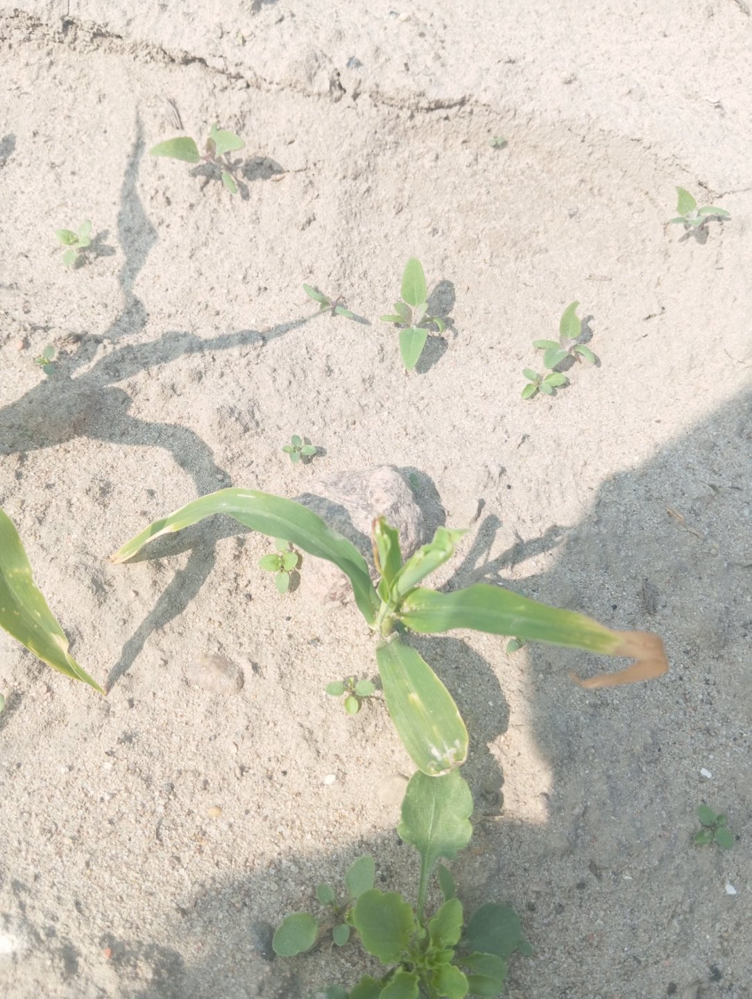

dantur96 933 Opublikowano 7 Czerwca 2025 Ja od następnego roku wszystko force zaprawiam już drugi rok z rzędu ploniarka mi kukurydzę atakuję Odnośnik do komentarza https://www.agrofoto.pl/forum/gallery/image/842217-sy-calo/#findComment-3167257
krzysiek1614 60 Opublikowano 7 Czerwca 2025 dantur96 napisał: Ja od następnego roku wszystko force zaprawiam już drugi rok z rzędu ploniarka mi kukurydzę atakuję U mnie to samo, a co to za zaprawa, można ją kupić samemu bo nie w temacie jestem?? Odnośnik do komentarza https://www.agrofoto.pl/forum/gallery/image/842217-sy-calo/#findComment-3167263
dantur96 933 Opublikowano 7 Czerwca 2025 7 minut temu, krzysiek1614 napisał(a): U mnie to samo, a co to za zaprawa, można ją kupić samemu bo nie w temacie jestem?? Samemu to raczej nie kupisz ale są firmy co zaprawiają albo możesz kupić już odmianę z tą zaprawa tylko że nie wszystkie są dostępne z force. Ale @krzychu121 zna jakaś firmę co się im wysyła kukurydzę i zaprawiają jak dobrze kojarzę. Ja w tym roku tam gdzie mam zaprawione forcem to ploniarki nie ma Odnośnik do komentarza https://www.agrofoto.pl/forum/gallery/image/842217-sy-calo/#findComment-3167265
mx_racer 164 Opublikowano 7 Czerwca 2025 a jakie są objawy tej poloniarki? mam posiane z forcem po trawie i co któraś roślina albo ma pogryzione liście albo uschła całkowicie Odnośnik do komentarza https://www.agrofoto.pl/forum/gallery/image/842217-sy-calo/#findComment-3167266
dantur96 933 Opublikowano 7 Czerwca 2025 28 minut temu, mx_racer napisał(a): a jakie są objawy tej poloniarki? mam posiane z forcem po trawie i co któraś roślina albo ma pogryzione liście albo uschła całkowicie Odnośnik do komentarza https://www.agrofoto.pl/forum/gallery/image/842217-sy-calo/#findComment-3167270
krzychu121 6368 Opublikowano 8 Czerwca 2025 8 godzin temu, dantur96 napisał(a): Samemu to raczej nie kupisz ale są firmy co zaprawiają albo możesz kupić już odmianę z tą zaprawa tylko że nie wszystkie są dostępne z force. Ale @krzychu121 zna jakaś firmę co się im wysyła kukurydzę i zaprawiają jak dobrze kojarzę. Ja w tym roku tam gdzie mam zaprawione forcem to ploniarki nie ma Firma Obrol. Jak blisko to można samemu podjechać Odnośnik do komentarza https://www.agrofoto.pl/forum/gallery/image/842217-sy-calo/#findComment-3167277
krzysiek1614 60 Opublikowano 8 Czerwca 2025 krzychu121 napisał: 8 godzin temu, dantur96 napisał(a): Samemu to raczej nie kupisz ale są firmy co zaprawiają albo możesz kupić już odmianę z tą zaprawa tylko że nie wszystkie są dostępne z force. Ale @krzychu121 zna jakaś firmę co się im wysyła kukurydzę i zaprawiają jak dobrze kojarzę. Ja w tym roku tam gdzie mam zaprawione forcem to ploniarki nie ma Firma Obrol. Jak blisko to można samemu podjechać Nie kojarzę, ja dolnośląskie, jak ktoś ma parę ha to chyba lepiej insektycyd przy 2-3 liściu lub do zabiegu na chwast ?? Odnośnik do komentarza https://www.agrofoto.pl/forum/gallery/image/842217-sy-calo/#findComment-3167278
soltys48 21716 Opublikowano 8 Czerwca 2025 17 godzin temu, dantur96 napisał(a): Samemu to raczej nie kupisz ale są firmy co zaprawiają albo możesz kupić już odmianę z tą zaprawa tylko że nie wszystkie są dostępne z force. Ale @krzychu121 zna jakaś firmę co się im wysyła kukurydzę i zaprawiają jak dobrze kojarzę. Ja w tym roku tam gdzie mam zaprawione forcem to ploniarki nie ma Praktycznie u każdego większego dystrybutora zamówisz z force Odnośnik do komentarza https://www.agrofoto.pl/forum/gallery/image/842217-sy-calo/#findComment-3167322
dantur96 933 Opublikowano 8 Czerwca 2025 7 minut temu, soltys48 napisał(a): Praktycznie u każdego większego dystrybutora zamówisz z force W agroloku pytałem jesienią to mnieli Tylko kilka odmian z forcem u osadkowskiego tak samo Odnośnik do komentarza https://www.agrofoto.pl/forum/gallery/image/842217-sy-calo/#findComment-3167325
