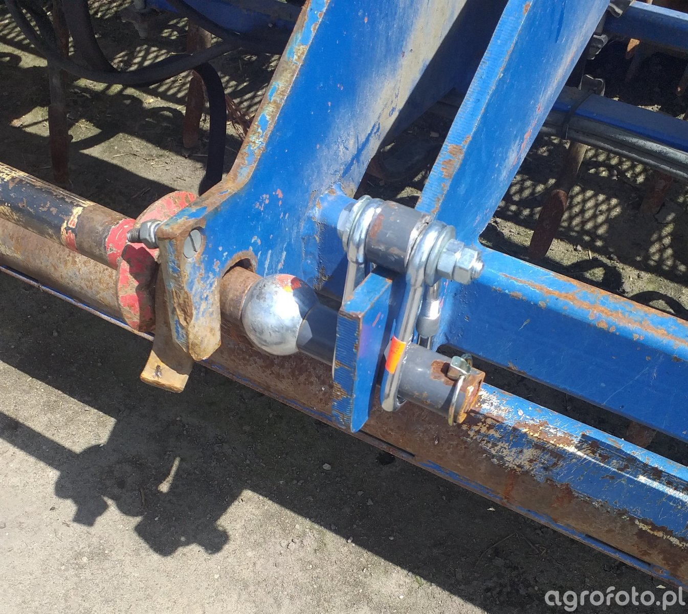

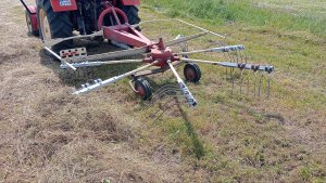

Myślę że zda egzamin. 🤔
mario666 1924 Opublikowano 2 Czerwca 2025 Po co to ? Nie ma od spodu zabezpieczenia aby belka nie spadała ? Odnośnik do komentarza https://www.agrofoto.pl/forum/gallery/image/842103-blokada-belki-zaczepowej/#findComment-3166802
Gość Opublikowano 2 Czerwca 2025 @mario666 no właśnie oryginalnego nie ma i trzebabyło coś urzeźbić. 🤷♂️ Odnośnik do komentarza https://www.agrofoto.pl/forum/gallery/image/842103-blokada-belki-zaczepowej/#findComment-3166817
mario666 1924 Opublikowano 2 Czerwca 2025 A jakie konstruktor uznał zabezpieczenie ? Nie było wcale ? Odnośnik do komentarza https://www.agrofoto.pl/forum/gallery/image/842103-blokada-belki-zaczepowej/#findComment-3166843
Gość Opublikowano 3 Czerwca 2025 13 godzin temu, mario666 napisał(a): A jakie konstruktor uznał zabezpieczenie ? Nie było wcale ? Nooo ja. 🙋♂️😁 Oryginalne był bo są ślady na belce ale kij wie co pierwszy właściciel wymodził że nie ma. Odnośnik do komentarza https://www.agrofoto.pl/forum/gallery/image/842103-blokada-belki-zaczepowej/#findComment-3166888
mario666 1924 Opublikowano 3 Czerwca 2025 Ale przy tym jest zabawy Lepiej trzeba było dorobić uszy i bolec Odnośnik do komentarza https://www.agrofoto.pl/forum/gallery/image/842103-blokada-belki-zaczepowej/#findComment-3166904
Gość Opublikowano 3 Czerwca 2025 Godzinę temu, mario666 napisał(a): Ale przy tym jest zabawy Lepiej trzeba było dorobić uszy i bolec Właśnie z dorabianiem jest zabawy a tak to cztery karabińczyki śruby z nakrętkami i tulejki no i moment zrobione. Odnośnik do komentarza https://www.agrofoto.pl/forum/gallery/image/842103-blokada-belki-zaczepowej/#findComment-3166916
mario666 1924 Opublikowano 3 Czerwca 2025 (edytowane) Czyli odpinasz z zatrzepów a belkę zostawiasz ? Edytowane 3 Czerwca 2025 przez mario666 Odnośnik do komentarza https://www.agrofoto.pl/forum/gallery/image/842103-blokada-belki-zaczepowej/#findComment-3166917
Gość Opublikowano 3 Czerwca 2025 2 godziny temu, mario666 napisał(a): Czyli odpinasz z zatrzepów a belkę zostawiasz ? Dokładnie tak. Odnośnik do komentarza https://www.agrofoto.pl/forum/gallery/image/842103-blokada-belki-zaczepowej/#findComment-3166924
