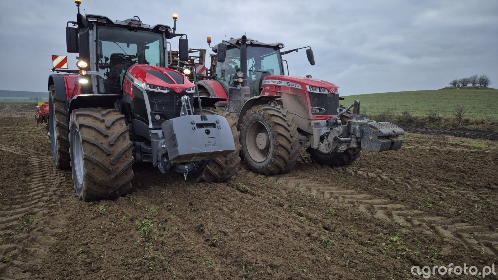

cedox 14 Opublikowano 3 Stycznia 2025 Cześć, jak sprawuje się u Ciebie siewnik Gaspardo Maga? Ile ha obsiałeś? Jak po tym czasie oceniasz maszynę? Ta rama hydrauliczna nie sprawia problemów? Były jakieś awarie? Siejesz nim też rzepak? Jak sobie radzi z drobnymi nasionami? Z góry dzięki za pomoc Odnośnik do komentarza https://www.agrofoto.pl/forum/gallery/image/839314-massey-ferguson/#findComment-3147590
massei8 167 Opublikowano 4 Stycznia 2025 Obsiane chyba 1700 ha, co do ramy składanej trzeba często czyścić z kurzu, bo jak się nabije kurzy, to się zacina, przy przekładaniu czujników trzeba uważać, bo w aluminium się gwinty wyrabiają, poza tym większych zastrzeżeń nie mam, teraz w talerzach muszę łożyska wymienić, co do rzepaku za wiele nie siałem, bo wolno to idzie, ale nie ma problemu, tarcze wymieniasz ustawiasz skrobaki, ciśnienie i jazda, czy bym teraz jeszcze raz go kupił ciężko powiedzieć, chyba bardziej bym patrzał za tempo lub maestro ze względu na prędkość siewu, ale jeśli o mage chodzi, to dobrze ustawisz sieje bardzo ładnie. 1 Odnośnik do komentarza https://www.agrofoto.pl/forum/gallery/image/839314-massey-ferguson/#findComment-3147806
cedox 14 Opublikowano 7 Stycznia 2025 A o przekładaniu jakich czujników mówisz? Kiedy jest potrzeba ich przekładania? Redlice talerzowe po jakim areale zmieniałeś? Odnośnik do komentarza https://www.agrofoto.pl/forum/gallery/image/839314-massey-ferguson/#findComment-3148261
massei8 167 Opublikowano 7 Stycznia 2025 Do buraka i kukurydzy są inne takie noski do zrzucania nasion i fotokomórki musisz zmienić na ziarno typu burak, rzepak I na kukurydzę są inne, rok siałem na tych od rzepaku kukurydzę, ale często piszczy, są za dokładne, a redlice idą od nowości, ale już są dosyć podjechane. Odnośnik do komentarza https://www.agrofoto.pl/forum/gallery/image/839314-massey-ferguson/#findComment-3148306
sw_kamil 337 Opublikowano 7 Stycznia 2025 A ja mam pytanie odnośnie 8s. Jak się sprawuje, dużo godzin masz zrobione ? Jak ze spalaniem i czy były jakieś awarie? Skrzynia vt czy dyna 7? Jaki to model? Bo jestem na etapie poszukiwań i zastanawiam się między 8s dyna vt a valta q Mechanicznie bardzo podobne ciągniki , ta sama skrzynia i silnik , różnią się tylko przednim mostem i kabiną Ceny też zblizone. Odnośnik do komentarza https://www.agrofoto.pl/forum/gallery/image/839314-massey-ferguson/#findComment-3148391
massei8 167 Opublikowano 7 Stycznia 2025 8s był na testach, jeździłem na vt i d-7 mi osobiście lepiej się jeździ na vt, ale przy d-7 uciąg miał moim zdaniem lepszy, znam dwa gospodarstwa, jeden ma 3, drugi 2, 8s i sobie chwalą. Na pewno tej dyna E-power bym się bał, dealer sam nie bardzo chce ją sprzedawać, co do valtry u nas dużo ludzi się zraziło, bo bardzo awaryjne skrzynie, ale nie wiem jakie. Jeśli jest tam vario, to bym się nie bał, bierz tam, gdzie serwis dobry i w którym ciągniku lepiej się czujesz. Silniki bardzo dobre mam w starszych mfach i nic się nie dzieje, widziałem mfy 7495 z przebiegiem 28 tyś h i silnik nie ruszany. Odnośnik do komentarza https://www.agrofoto.pl/forum/gallery/image/839314-massey-ferguson/#findComment-3148415
sw_kamil 337 Opublikowano 8 Stycznia 2025 Największa bolączką valtry była skrzynia biegów , w seri q jest już Vario z Fendt identyczne jak w 8s , Pewnie wezmę valtre bo wyjdzie trochę taniej. Dzięki za informacje . Pozdrawiam Odnośnik do komentarza https://www.agrofoto.pl/forum/gallery/image/839314-massey-ferguson/#findComment-3148426
