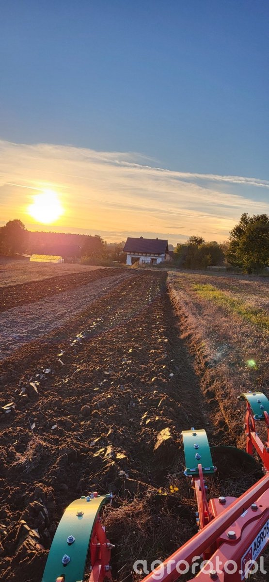

Ktoś się pytał jak kryje Agro Masz. Coś w ten deseń.
Murphys 156 Opublikowano 7 Października 2024 Ale co tu kryć prawie gołe pole, pokaż po kukurydzy albo poplon jakiś 1 Odnośnik do komentarza https://www.agrofoto.pl/forum/gallery/image/838408-agro-masz-pjr3/#findComment-3138597
raven18 279 Opublikowano 7 Października 2024 Mam pj na kołku i tak sobie kryje, może trzeba pochylenie odkładnicy tą śrubą z tyłu ustawić, może zależy od szerokości roboczej bo mam 35cm ustawiony. Normalnie na 20-25cm orka i jak coś większego to nie da rady wkręcić a takie jebytne odkładnie i prędkość orki optymalna bo około 9km Odnośnik do komentarza https://www.agrofoto.pl/forum/gallery/image/838408-agro-masz-pjr3/#findComment-3138603
MarcinKa 277 Opublikowano 7 Października 2024 47 minut temu, raven18 napisał: Mam pj na kołku i tak sobie kryje, może trzeba pochylenie odkładnicy tą śrubą z tyłu ustawić, może zależy od szerokości roboczej bo mam 35cm ustawiony. Normalnie na 20-25cm orka i jak coś większego to nie da rady wkręcić a takie jebytne odkładnie i prędkość orki optymalna bo około 9km Musisz mieć pełną śrubę to może skryje. Nie ma co wymyślać albo przedłużek zrzucajacy wierzch na dno bruzdy albo ścinacz. Jak ziemia jest prowadzona prosto to ani prędkość ani szerokość orki nie załatwi sprawy. Odnośnik do komentarza https://www.agrofoto.pl/forum/gallery/image/838408-agro-masz-pjr3/#findComment-3138615
