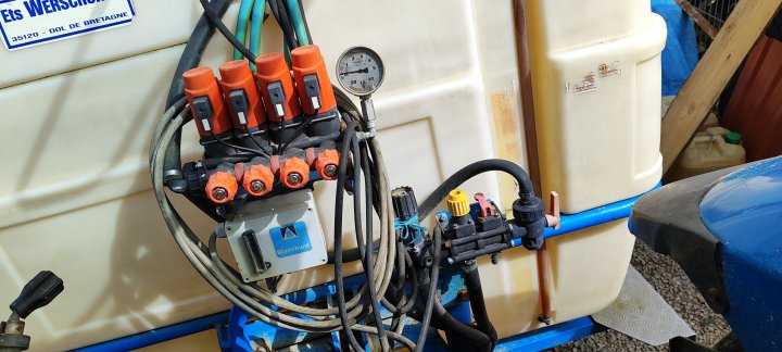

Jeśli żółte to ciśnienie prac to w takim razie od czego jest kolejne czarne, bo nim też udało mi się regulować ciśnienie? Muszę sprawdzić od czego ta pierwsza czerwona dzwignia, czy to praca/ przelew czy coś innego (trochę techniki i człowiek się gubi).  Na moje śmieszne hektary to i na 4 sekcję ogarnę.  Lanca ręczna bo z założenia miał pracować z małym ciągnikiem ale już widzę, że bez szans. Kosztował 4300 i 900 transport, bo przyjechał do mnie do Świętokrzyskiego z pod Głogowa.

@griga czyli jeśli dobrze rozumiem to:
zółty - ciśnienie robocze
czarny - ciśnienie maksymalne ( czyli jeśli robocze ustawię na 2bary to maksymalne ustawić sobie ciut więcej?)
wyjście na rozwadniacz wolne to mogę sobie zrobić mieszadło obrotowe w sicie
ten pierwszy czerwony zawór to po prostu ręczny praca/przelew?

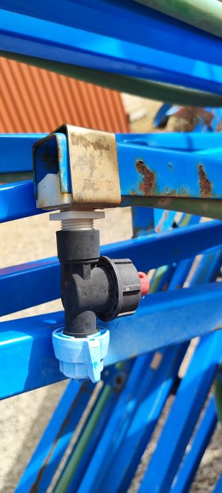

Kolejne pytanie czy na ten nakręcany korpus idzie dokupić 3 pozycyjną głowicę czy coś takiego nie występuje ?

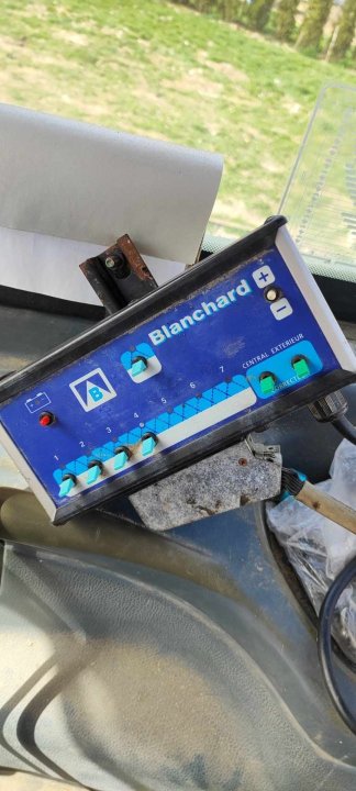

Ostatnie pytanie, czyli jeśli nie ma zaworu doregulującego to te trzy przełączniki z prawej są po prostu zbędnę ?
zółty - ciśnienie robocze  TAK
czarny - ciśnienie maksymalne ( czyli jeśli robocze ustawię na 2bary to maksymalne ustawić sobie ciut więcej?) TAK
wyjście na rozwadniacz wolne to mogę sobie zrobić mieszadło obrotowe w sicie TAK
ten pierwszy czerwony zawór to po prostu ręczny praca/przelew? NIE tutaj nie ma takiego zaworu, Do tego słuzą przelewy stałociśnieniowe. A ten zawór może służyć do rozwadniacza
Kolejne pytanie czy na ten nakręcany korpus idzie dokupić 3 pozycyjną głowicę czy coś takiego nie występuje ? Jeśli to są na wąż to kup po prostu zamiennik z agroplasta
Ostatnie pytanie, czyli jeśli nie ma zaworu doregulującego to te trzy przełączniki z prawej są po prostu zbędnę ? |Na pewno +/- nie dziala bo go nie ma a te dwa na dole nie wiem do czego w ogóle są
