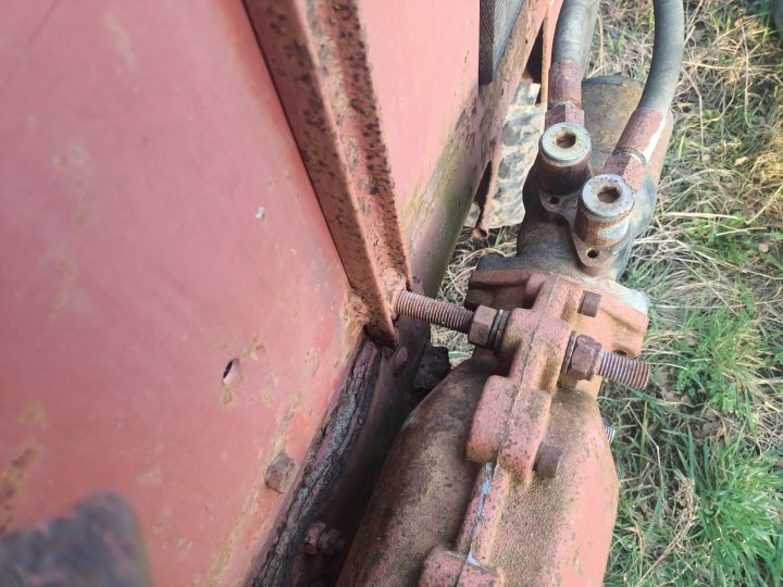

szymon09875 14695 Opublikowano 3 Marca 2024 Gwarancja obejmuje jak się łańcuch zluzował i listwy spadły ?? 🤭 Odnośnik do komentarza https://www.agrofoto.pl/forum/gallery/image/833455-mf-255-rozrzutnik-ursus-c385-knoche/#findComment-3103957
soltys48 21716 Opublikowano 3 Marca 2024 A nie zginęły? Odnośnik do komentarza https://www.agrofoto.pl/forum/gallery/image/833455-mf-255-rozrzutnik-ursus-c385-knoche/#findComment-3103961
szymon09875 14695 Opublikowano 3 Marca 2024 Jedna się zgięła tylko. Poprawiłem przód gdzie łańcuch wchodzi na podłogę bo tam je łapało i gielo Odpukac wywiozlem grubo ponad 150 rozrzutników już i wczoraj pierwsza awaria. Muszę pomyśleć czy posuw regenerować czy załóżyc hydromotor 5 minut temu, soltys48 napisał: A nie zginęły? A zginęły 🤦 3 gdzieś leżą. Znajdę je pewnie w gruberze lub w kole 🤭 Odnośnik do komentarza https://www.agrofoto.pl/forum/gallery/image/833455-mf-255-rozrzutnik-ursus-c385-knoche/#findComment-3103962
soltys48 21716 Opublikowano 3 Marca 2024 One lubią wchodzić w koła 🤭 Hydromotor. Tak jak mam w większym Odnośnik do komentarza https://www.agrofoto.pl/forum/gallery/image/833455-mf-255-rozrzutnik-ursus-c385-knoche/#findComment-3103966
rolniku360 269 Opublikowano 3 Marca 2024 Myślałeś o hydromotorze z jakąś Przekładnia czy przez łańcuch? Odnośnik do komentarza https://www.agrofoto.pl/forum/gallery/image/833455-mf-255-rozrzutnik-ursus-c385-knoche/#findComment-3103969
szymon09875 14695 Opublikowano 3 Marca 2024 1 godzinę temu, rolniku360 napisał: Myślałeś o hydromotorze z jakąś Przekładnia czy przez łańcuch? Przez łańcuch mam w Mengele i działa, jeśli nie dostanę nigdzie przekładni to pewnie zrobię przez łańcuch Odnośnik do komentarza https://www.agrofoto.pl/forum/gallery/image/833455-mf-255-rozrzutnik-ursus-c385-knoche/#findComment-3103983
soltys48 21716 Opublikowano 3 Marca 2024 Żaden łańcuch Gotowa przekładnia z mengeli . Zakładasz zamiast dużego trybu. Nawet na wałek pasuje Odnośnik do komentarza https://www.agrofoto.pl/forum/gallery/image/833455-mf-255-rozrzutnik-ursus-c385-knoche/#findComment-3103985
jaco512 1430 Opublikowano 3 Marca 2024 Możesz podrzucić jakiś link z taką przekładnią? Odnośnik do komentarza https://www.agrofoto.pl/forum/gallery/image/833455-mf-255-rozrzutnik-ursus-c385-knoche/#findComment-3103999
soltys48 21716 Opublikowano 3 Marca 2024 Raczej trzeba szukać w używkach Ta jest z przyczepy Mengele. Kosztowała 800,- Tak na marginesie to wiem kto taką ma🤭 Odnośnik do komentarza https://www.agrofoto.pl/forum/gallery/image/833455-mf-255-rozrzutnik-ursus-c385-knoche/#findComment-3104006
rolniku360 269 Opublikowano 3 Marca 2024 Kurde muszę taka poszukać a ten mengele to jest jakaś samozbierająca? Odnośnik do komentarza https://www.agrofoto.pl/forum/gallery/image/833455-mf-255-rozrzutnik-ursus-c385-knoche/#findComment-3104026
soltys48 21716 Opublikowano 3 Marca 2024 Tak samozbierająca https://m.olx.pl/d/oferta/naped-hydrauliczny-przekladnia-katowa-hydromotor-posuw-CID757-IDYjRCw.html To ciut drogo Odnośnik do komentarza https://www.agrofoto.pl/forum/gallery/image/833455-mf-255-rozrzutnik-ursus-c385-knoche/#findComment-3104028
