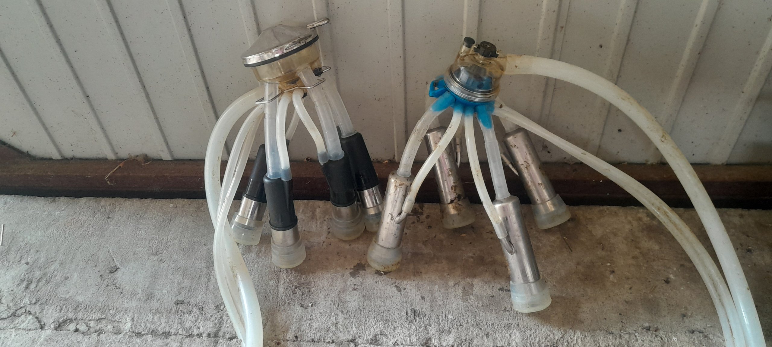

artek27 415 Opublikowano 1 Grudnia 2023 19 minut temu, slawek74 napisał: zresztą jest jeszcze jeden mankament w trytytkach... rwą rękawiczki nitrylowe ... ceny nie pamiętam bo płyny i humy strzykowe razem brałem i inne rzeczy... W jaki sposób rwa bo nie rozumiem? Odnośnik do komentarza https://www.agrofoto.pl/forum/gallery/image/831697-dojarka/page/2/#findComment-3084344
slawek74 16453 Opublikowano 1 Grudnia 2023 sztuki przestawiam ale nie tak często i po przeprowadzce zawsze się doi jakiś czas ....artek27 napisał: 19 minut temu, slawek74 napisał: zresztą jest jeszcze jeden mankament w trytytkach... rwą rękawiczki nitrylowe ... ceny nie pamiętam bo płyny i humy strzykowe razem brałem i inne rzeczy... W jaki sposób rwa bo nie rozumiem? trytytki mają twarde kanty do tego nie wygodne w dotyku Odnośnik do komentarza https://www.agrofoto.pl/forum/gallery/image/831697-dojarka/page/2/#findComment-3084346
Strongman 4918 Opublikowano 1 Grudnia 2023 zmień kiedyś kubki udojowe na plastikowe lepsze są niż metalowe,,ja zmienił i faktycznie są lepsze. Odnośnik do komentarza https://www.agrofoto.pl/forum/gallery/image/831697-dojarka/page/2/#findComment-3084347
Gość Opublikowano 1 Grudnia 2023 3 minuty temu, slawek74 napisał: trytytki mają twarde kanty do tego nie wygodne w dotyku Masz na zdjęciu jak założyć żeby nie rwały rękawiczek. Odnośnik do komentarza https://www.agrofoto.pl/forum/gallery/image/831697-dojarka/page/2/#findComment-3084351
slawek74 16453 Opublikowano 1 Grudnia 2023 może kiedyś na halę zmienię 🤭 rok temu zmieniłem kolektory z tych 150 na te 300ml chyba i krowy lepiej się doją oraz przewody na 16mm gumy mam 10mm Odnośnik do komentarza https://www.agrofoto.pl/forum/gallery/image/831697-dojarka/page/2/#findComment-3084352
artek27 415 Opublikowano 1 Grudnia 2023 3 minuty temu, slawek74 napisał: sztuki przestawiam ale nie tak często i po przeprowadzce zawsze się doi jakiś czas .... trytytki mają twarde kanty do tego nie wygodne w dotyku Nie rozumiem! To co Ty trytytki smyrasz? Bo nie wiem w czym one moga przeszkadzać Odnośnik do komentarza https://www.agrofoto.pl/forum/gallery/image/831697-dojarka/page/2/#findComment-3084354
Strongman 4918 Opublikowano 1 Grudnia 2023 (edytowane) Któryś z chłopaków mi pisał czy lolek czy qowazi i zmieniłem na jednym aparacie na te plastikowe, różnica jest taka ze te kubki lekkie i się znacznie lepiej trzymają na strzykach niż te metalowe,krowa może kichnąć kopnąć i nie spadną tak się zassą a te metalowe znacznie wiencej wazą,tu i tu duży kolektor,spróbuj kiedyś na jednym zobaczysz różnice. Edytowane 1 Grudnia 2023 przez Strongman Odnośnik do komentarza https://www.agrofoto.pl/forum/gallery/image/831697-dojarka/page/2/#findComment-3084356
slawek74 16453 Opublikowano 1 Grudnia 2023 to trzeba dobierać buchaje by wymiona i strzyki były ładne i równe takie pod robota i będą się dobrze trzymały... Odnośnik do komentarza https://www.agrofoto.pl/forum/gallery/image/831697-dojarka/page/2/#findComment-3084359
Strongman 4918 Opublikowano 1 Grudnia 2023 Spróbuj się przekonasz a nie o byciach piszesz. Odnośnik do komentarza https://www.agrofoto.pl/forum/gallery/image/831697-dojarka/page/2/#findComment-3084363
slawek74 16453 Opublikowano 1 Grudnia 2023 mówię że jest plan na halę udojową a teraz nowe gumy kupione to na rok będzie trzeba by 6 kompletów zmieniać .... Odnośnik do komentarza https://www.agrofoto.pl/forum/gallery/image/831697-dojarka/page/2/#findComment-3084364
danielhaker 7959 Opublikowano 1 Grudnia 2023 47 minut temu, artek27 napisał: Nie rozumiem! To co Ty trytytki smyrasz? Bo nie wiem w czym one moga przeszkadzać Jeśli założona standardowym sposobem i ucięta, to ma ostre kanty i rwie rękawiczkę przy przypadkowym kontakcie Kiedyś miałem taśmą, teraz opaskami i też na mlecznym się przesuwają Takie łączniki są ciekawe, ale pewnie też się przesuwają węże na nich Nie mogę teraz nigdzie znaleźć, ale kiedyś widziałem w ofercie wąż mleczno powietrzny w jednym zgrzewie Odnośnik do komentarza https://www.agrofoto.pl/forum/gallery/image/831697-dojarka/page/2/#findComment-3084367
slawek74 16453 Opublikowano 2 Grudnia 2023 te zespolone są czarne a ja lubię widzieć jak mleko płynie 😁 rozmawiałem z gościem co ma 20letni sylikon na jednym aparacie 🙆♂️ Odnośnik do komentarza https://www.agrofoto.pl/forum/gallery/image/831697-dojarka/page/2/#findComment-3084394
Strongman 4918 Opublikowano 2 Grudnia 2023 (edytowane) ja tez mam same silikony,od początku jak zacząłem chować. Te gumy hormony są lepsze bo takie zwyczajne potrafią pęknąć na łamaniu a żywotność tych normalnych czasem pękną po pół roku czasem po 2 latach. Gumy przeważnie pękają na przełamywaniu w tych zwyczajnych, w harmony tam jest drut do przełamywania i inaczej są zamontowane być może to sprawi ze dłużej wytrzymają, na razie pół roku i jest ok, ogólnie te hormony to dobre ale nie oryginalne i ten grzybek zawór w środku tak sobie pasuje nie 100% szczelny i ta nakrętka gumowa z wierzchu to samo, taka wujowa jakość po zatym ok. Edytowane 2 Grudnia 2023 przez Strongman Odnośnik do komentarza https://www.agrofoto.pl/forum/gallery/image/831697-dojarka/page/2/#findComment-3084402
slawek74 16453 Opublikowano 2 Grudnia 2023 Wiesiu te stare kolektory to ja sprzedałem poszły gdzieś na podlasie moje byly stalowe 3 i dwa plastik orginał alfa teraz trzeba myśleć o hali albo robocie świata nue zatrzymasz ... Odnośnik do komentarza https://www.agrofoto.pl/forum/gallery/image/831697-dojarka/page/2/#findComment-3084419
semos 108 Opublikowano 2 Grudnia 2023 Ale jak... obora uwiąz i robot??? Odnośnik do komentarza https://www.agrofoto.pl/forum/gallery/image/831697-dojarka/page/2/#findComment-3084425
Strongman 4918 Opublikowano 2 Grudnia 2023 26 minut temu, slawek74 napisał: Wiesiu te stare kolektory to ja sprzedałem poszły gdzieś na podlasie moje byly stalowe 3 i dwa plastik orginał alfa teraz trzeba myśleć o hali albo robocie świata nue zatrzymasz ... Nie prościej nic nie trzymać i zająć się inna roboto. wiesz jak jest na gospodarce zawsze coś trzeba I tak zawsze nigdy człowiek nie nakupi zrobi że już koniec. Odnośnik do komentarza https://www.agrofoto.pl/forum/gallery/image/831697-dojarka/page/2/#findComment-3084428
slawek74 16453 Opublikowano 2 Grudnia 2023 semos napisał:Ale jak... obora uwiąz i robot???nowy obiekt...Wiesiu w życiu coś trzeba robić a najlepiej coś co się umie i lubi.... pociągnąć dalej jest komu... Odnośnik do komentarza https://www.agrofoto.pl/forum/gallery/image/831697-dojarka/page/2/#findComment-3084429
niesamowity90 608 Opublikowano 2 Grudnia 2023 14 godzin temu, PRIMO napisał: Czyste silikony polecam. Skąd zamawiasz? Po ile za komplet? Co ile wymiana, tak jak standardowe? Czeka mnie wymiana, a moje gumy z delaval mocno podrożały i jakąś chyba gorszą partię trafiłem, że zaczęły pękać przy kolektorze udojowym Odnośnik do komentarza https://www.agrofoto.pl/forum/gallery/image/831697-dojarka/page/2/#findComment-3084436
Gość Opublikowano 2 Grudnia 2023 2 godziny temu, niesamowity90 napisał: Skąd zamawiasz? Po ile za komplet? Co ile wymiana, tak jak standardowe? Czeka mnie wymiana, a moje gumy z delaval mocno podrożały i jakąś chyba gorszą partię trafiłem, że zaczęły pękać przy kolektorze udojowym 🙊 mi chodziło o przewody mleczne. Kubki udojowe mam czarne UltraLiner typ Harmony. Zamawiam u lokalnych "domokrążców" Odnośnik do komentarza https://www.agrofoto.pl/forum/gallery/image/831697-dojarka/page/2/#findComment-3084484
