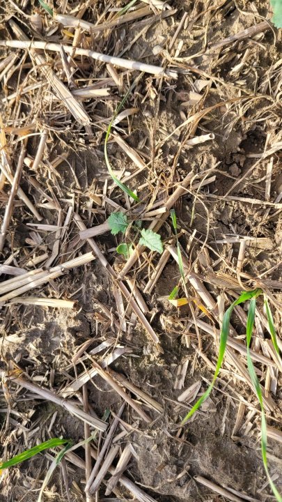

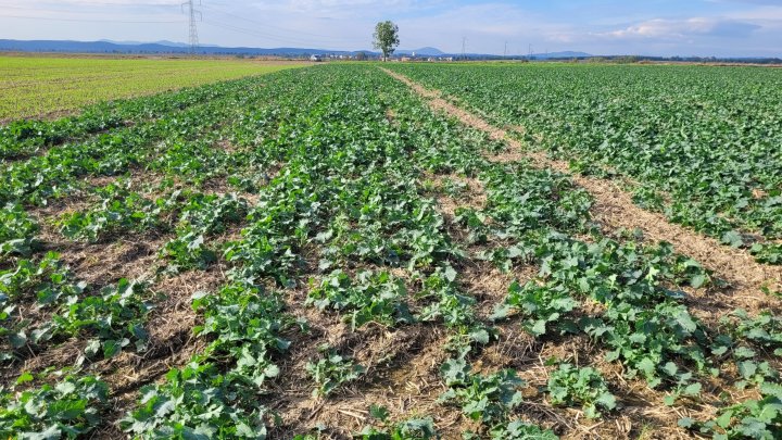

Gość Opublikowano 15 Października 2023 jak oceniasz swoje rzepaki tej jesieni ? Odnośnik do komentarza https://www.agrofoto.pl/forum/gallery/image/830782-rzepak-ozimy-lg-architect-14102023/#findComment-3074957
Root Admin yacenty 4955 Opublikowano 15 Października 2023 tak jak nigdy, najgorzej w 20 latach aktywnego prowadzenia gospodarstwa Odnośnik do komentarza https://www.agrofoto.pl/forum/gallery/image/830782-rzepak-ozimy-lg-architect-14102023/#findComment-3074958
Gość Opublikowano 15 Października 2023 ja też swoje średnio oceniam za sucho bylo Odnośnik do komentarza https://www.agrofoto.pl/forum/gallery/image/830782-rzepak-ozimy-lg-architect-14102023/#findComment-3074960

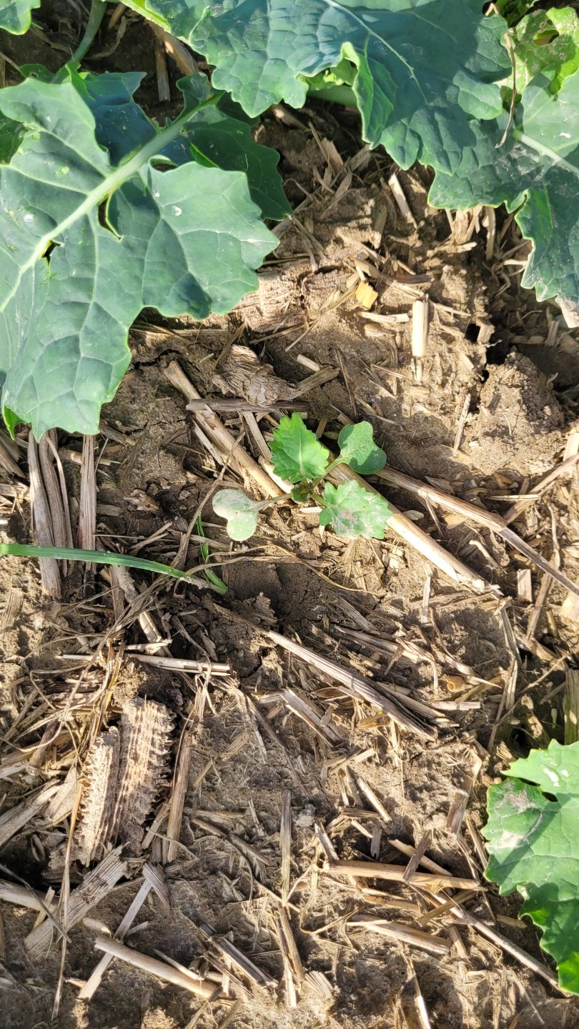

Root Admin yacenty 4955 Opublikowano 15 Października 2023 jedyne pocieszenie wszystkie rzepaki siane w uproszczeniu w okolicy 1.09 wyglądają podobnie, ale 2 kolegów siało praktycznie razem ze mną 1.09 orkowo i mają piękne plantacje. Moj ma duzo placy - tam gdzie było więcej słomy to jest mizeria, tam gdzie się udało lepiej zagospodarować słomę to jest spoczko Odnośnik do komentarza https://www.agrofoto.pl/forum/gallery/image/830782-rzepak-ozimy-lg-architect-14102023/#findComment-3074962
Gość Opublikowano 15 Października 2023 u mnie ten sam problem zbyt wiele słomy na polu i tak samo u ciebie tam gdzie dużo słomy to rzepak mizerny max 6 liści Odnośnik do komentarza https://www.agrofoto.pl/forum/gallery/image/830782-rzepak-ozimy-lg-architect-14102023/#findComment-3074965

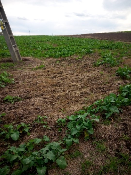

Andpol 1248 Opublikowano 15 Października 2023 U mnie są puste place i od miedzy myszy wyżarły i to chyba ta bez orka bo nigdy takiego problemu nie miałem jak orałem. Po południu fotki zrobię jak to wygląda. Odnośnik do komentarza https://www.agrofoto.pl/forum/gallery/image/830782-rzepak-ozimy-lg-architect-14102023/#findComment-3074966
Root Admin yacenty 4955 Opublikowano 15 Października 2023 ile deszczu spadło u ciebie we wrześniu? U mnie tylko 20l Przed chwilą, Andpol napisał: U mnie są puste place i od miedzy myszy wyżarły i to chyba ta bez orka bo nigdy takiego problemu nie miałem jak orałem. Po południu fotki zrobię jak to wygląda. nie zgodze się ze myszy sa w bezorce. z moich obserwacji - myszy sa w suchych latach i tam gdzie jest słoma zle rozwalona - czyli np tam gdzie sypiesz kombajnem w miejscu, albo tam gdzie są wylewnięciea Odnośnik do komentarza https://www.agrofoto.pl/forum/gallery/image/830782-rzepak-ozimy-lg-architect-14102023/#findComment-3074967
Gość Opublikowano 15 Października 2023 myszy jest dużo więcej w bezorce sieje tym systemem 4 lata i mogę śmiało powiedzieć że jest ich z 60 - 80 % więcej Odnośnik do komentarza https://www.agrofoto.pl/forum/gallery/image/830782-rzepak-ozimy-lg-architect-14102023/#findComment-3074969
Root Admin yacenty 4955 Opublikowano 15 Października 2023 kompletnie się nie zgadzam, ale tylko 2 lata sieje z bezorce, a z myszami miałem turbo problem Odnośnik do komentarza https://www.agrofoto.pl/forum/gallery/image/830782-rzepak-ozimy-lg-architect-14102023/#findComment-3074971
Andpol 1248 Opublikowano 15 Października 2023 5 minut temu, yacenty napisał: nie zgodze się ze myszy sa w bezorce. z moich obserwacji - myszy sa w suchych latach i tam gdzie jest słoma zle rozwalona - czyli np tam gdzie sypiesz kombajnem w miejscu, albo tam gdzie są wylewnięciea Legów w pszenicy nie miałem ale z tą słomą to trochę prawdy jest. Odnośnik do komentarza https://www.agrofoto.pl/forum/gallery/image/830782-rzepak-ozimy-lg-architect-14102023/#findComment-3074972

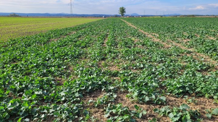

mateusz16466 31 Opublikowano 15 Października 2023 U mnie tez pierwszy rok rzepak w bezorce. Kolega ma obok w tradycyjnej uprawie i faktycznie wygląda on trochę lepiej. Chociaż wydaje się że mój tez niczego sobie Odnośnik do komentarza https://www.agrofoto.pl/forum/gallery/image/830782-rzepak-ozimy-lg-architect-14102023/#findComment-3074986

Andpol 1248 Opublikowano 15 Października 2023 U mnie lisów i ptaków drapieżnych dużo ale co z tego jak rzepak wyżarty i takich placów i większych jest sporo. Odnośnik do komentarza https://www.agrofoto.pl/forum/gallery/image/830782-rzepak-ozimy-lg-architect-14102023/#findComment-3075013

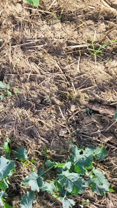

Root Admin yacenty 4955 Opublikowano 15 Października 2023 a to mysza? Odnośnik do komentarza https://www.agrofoto.pl/forum/gallery/image/830782-rzepak-ozimy-lg-architect-14102023/#findComment-3075016
Gość Opublikowano 15 Października 2023 to na bank myszy Odnośnik do komentarza https://www.agrofoto.pl/forum/gallery/image/830782-rzepak-ozimy-lg-architect-14102023/#findComment-3075024
Root Admin yacenty 4955 Opublikowano 15 Października 2023 ok Odnośnik do komentarza https://www.agrofoto.pl/forum/gallery/image/830782-rzepak-ozimy-lg-architect-14102023/#findComment-3075029
Andpol 1248 Opublikowano 15 Października 2023 41 minut temu, yacenty napisał: a to mysza? są dziurki do norek a przy słupie lisek sie do nich dobierał Odnośnik do komentarza https://www.agrofoto.pl/forum/gallery/image/830782-rzepak-ozimy-lg-architect-14102023/#findComment-3075034
Root Admin yacenty 4955 Opublikowano 15 Października 2023 ok, to daj tu czatownię dla ptactwa Odnośnik do komentarza https://www.agrofoto.pl/forum/gallery/image/830782-rzepak-ozimy-lg-architect-14102023/#findComment-3075035
