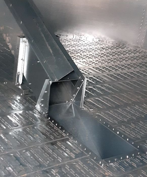

wojtal24 4652 Opublikowano 9 Lipca 2023 yacenty napisał:nie wiem jak odpowiedzieć na to pytanie. przy budowie hali była pełna izolacja, bo z założenia miał to być magazyn na zboże.masz w środku jakieś skosy na dnie czy jest płaskodenny? dużo zostaję do lopatowania? Odnośnik do komentarza https://www.agrofoto.pl/forum/gallery/image/828378-rozladunek-zmijka-jeczmienia-ozimego/page/2/#findComment-3057449
Root Admin yacenty 4958 Opublikowano 9 Lipca 2023 proste dno, zostaje na 10 minut lopatowania dla 2 Odnośnik do komentarza https://www.agrofoto.pl/forum/gallery/image/828378-rozladunek-zmijka-jeczmienia-ozimego/page/2/#findComment-3057451
Strongman 4733 Opublikowano 9 Lipca 2023 (edytowane) Ja tam bym wyciął tarczą prostokąt i wykuł młotem udarowym dziurę i włożył w ten dołek kosz żmijki bo tak to ona odbija i jeszcze lepiej by było opróżniać spód. Ja u siebie porobił tak Edytowane 9 Lipca 2023 przez Strongman Odnośnik do komentarza https://www.agrofoto.pl/forum/gallery/image/828378-rozladunek-zmijka-jeczmienia-ozimego/page/2/#findComment-3057464
wojtal24 4652 Opublikowano 9 Lipca 2023 Strongman napisał: Ja tam bym wyciął tarczą prostokąt i wykuł młotem udarowym dziurę i włożył w ten dołek kosz żmijki bo tak to ona odbija i jeszcze lepiej by było opróżniać spód. Ja u siebie porobił tak możesz wrzucić więcej fotek zaciekawił mnie ten pomysł I jakie wymiary to ma Odnośnik do komentarza https://www.agrofoto.pl/forum/gallery/image/828378-rozladunek-zmijka-jeczmienia-ozimego/page/2/#findComment-3057528
Strongman 4733 Opublikowano 9 Lipca 2023 (edytowane) Zdjęć ci nie zrobię bo zboże tam teraz jest, to się da kupić gotowe, nazywa się przedłożenie rękawa wyładowczego,coś koło 800zł kosztuje. chciałem zamówić ale jak mi powiedzieli pół roku to sam zrobiłem, tak zrobiłem bo tam jest 30cmx30cm otworu kwadratowego na żmijkę i ten spód tak do tego dostosowałem pod ten rękaw wyładowczy. Edytowane 9 Lipca 2023 przez Strongman 1 Odnośnik do komentarza https://www.agrofoto.pl/forum/gallery/image/828378-rozladunek-zmijka-jeczmienia-ozimego/page/2/#findComment-3057538
