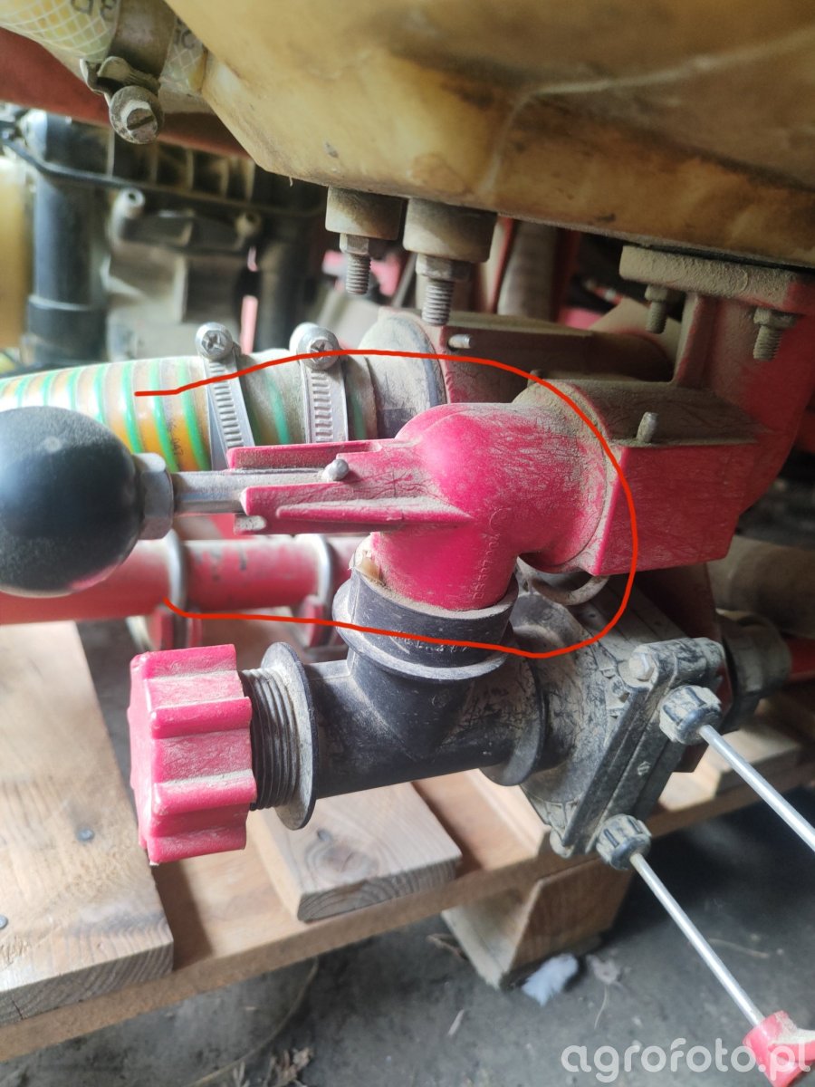

zna ktoś poszczególne znaczenie zaworu w 3 pozycjach ?
soltys48 21716 Opublikowano 25 Maja 2023 1. Praca 2. Opróżnianie/spuszczanie 3. Zaciąganie Odnośnik do komentarza https://www.agrofoto.pl/forum/gallery/image/827016-zawor-holder-opryskiwacz/#findComment-3049511
Strongman 4788 Opublikowano 25 Maja 2023 Podobno zacio ganie niszczy pompę tak słyszałem,bo jeden kupił nowego i tak mu diler powiedział. Odnośnik do komentarza https://www.agrofoto.pl/forum/gallery/image/827016-zawor-holder-opryskiwacz/#findComment-3049533
soltys48 21716 Opublikowano 25 Maja 2023 Śmiem w to wątpić. Jeżeli ciągnie się przez filtr to nic się nie stanie Odnośnik do komentarza https://www.agrofoto.pl/forum/gallery/image/827016-zawor-holder-opryskiwacz/#findComment-3049534
Andrz_ 491 Opublikowano 25 Maja 2023 🤣 dilera to napewno powinien zmienić Odnośnik do komentarza https://www.agrofoto.pl/forum/gallery/image/827016-zawor-holder-opryskiwacz/#findComment-3049566
robi57362 2817 Opublikowano 26 Maja 2023 Strongman napisał: Podobno zacio ganie niszczy pompę tak słyszałem,bo jeden kupił nowego i tak mu diler powiedział. tak samo jak pryskanie niszczy pompe, najlepiej kupić i postawić w garażu to sie nie popsuje Odnośnik do komentarza https://www.agrofoto.pl/forum/gallery/image/827016-zawor-holder-opryskiwacz/#findComment-3049570
Strongman 4788 Opublikowano 26 Maja 2023 (edytowane) Moze coś w tym być ze żywotność mniejsza jak się zaciąga bo normalnie w każdym opryskiwaczu woda sama tam wpływa a pompa robi tylko ciśnienie a podciśnienie to co innego, ile rozmaitych rodzajów pomp ze niecącą zasysać jak się zapowietrzą,porostu mają siłę do tłoczenia a nie do zasysania. Zresztą zasysanie jest zbędne bo wodę przeważnie z kranu się leje. Edytowane 26 Maja 2023 przez Strongman Odnośnik do komentarza https://www.agrofoto.pl/forum/gallery/image/827016-zawor-holder-opryskiwacz/#findComment-3049579
