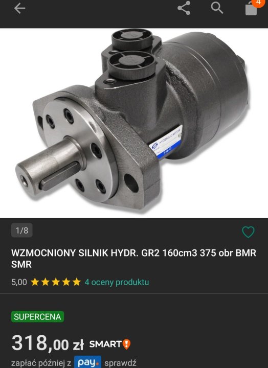

dawid12 81 Opublikowano 5 Maja 2023 Jaki silnik zastosowałeś? Odnośnik do komentarza https://www.agrofoto.pl/forum/gallery/image/826243-posow-hydrauliczny-warfama-n218/#findComment-3045573
Kostek577 5 Opublikowano 5 Maja 2023 Dokładnie ten Odnośnik do komentarza https://www.agrofoto.pl/forum/gallery/image/826243-posow-hydrauliczny-warfama-n218/#findComment-3045580
dawid12 81 Opublikowano 5 Maja 2023 I na wałek bezpośrednio zębatka czy jeszcze jakaś przekładnia? Odnośnik do komentarza https://www.agrofoto.pl/forum/gallery/image/826243-posow-hydrauliczny-warfama-n218/#findComment-3045582
Kostek577 5 Opublikowano 5 Maja 2023 Bezpośrednio zębatka na wałku silnika Odnośnik do komentarza https://www.agrofoto.pl/forum/gallery/image/826243-posow-hydrauliczny-warfama-n218/#findComment-3045585
darek3 424 Opublikowano 5 Maja 2023 A jakie średnicę zębatek? Jak ustawiasz prędkość posuwu? Odnośnik do komentarza https://www.agrofoto.pl/forum/gallery/image/826243-posow-hydrauliczny-warfama-n218/#findComment-3045587

Strongman 4733 Opublikowano 5 Maja 2023 Tak na oko to wydaje się ze za szybko będzie się kręcić.No wiem ze olejem przepływem się reguluje ale nie za szybko. Odnośnik do komentarza https://www.agrofoto.pl/forum/gallery/image/826243-posow-hydrauliczny-warfama-n218/#findComment-3045590
Kostek577 5 Opublikowano 5 Maja 2023 Mała 9z Duża 52z Prędkość reguluje zaworem 19 minut temu, Strongman napisał: Tak na oko to wydaje się ze za szybko będzie się kręcić.No wiem ze olejem przepływem się reguluje ale nie za szybko. Prędkość jest dobra, w razie potrzeby jest możliwość zwolnić https://youtube.com/shorts/8nNtqf_0Y-U?feature=share Odnośnik do komentarza https://www.agrofoto.pl/forum/gallery/image/826243-posow-hydrauliczny-warfama-n218/#findComment-3045593
dawid12 81 Opublikowano 5 Maja 2023 To chyba Dobry patent na wysiew wapna. A zębatki i łańcuch od czego? 1000 zł starczyło na wszystko? Odnośnik do komentarza https://www.agrofoto.pl/forum/gallery/image/826243-posow-hydrauliczny-warfama-n218/#findComment-3045600

Kostek577 5 Opublikowano 5 Maja 2023 56 minut temu, dawid12 napisał: To chyba Dobry patent na wysiew wapna. A zębatki i łańcuch od czego? 1000 zł starczyło na wszystko? Mała zębatka z internetu ze strony EBMiA.pl Duża to od bizona, ale dokładnie nie wiem od czego jest Łańcuch z okolicznego sklepu z częściami do maszyn rolniczych. Koszt trochę większy, ale jak by zamawiać wszystko przez internet to może u udało by się w 1200 wyrobić. Najdroższe w tym wszystkim to przewody hydrauliczne. 58 minut temu, Strongman napisał: Ogólnie to jest do wszystkiego dobre,powiedzmy wychodząc z pola wyłanczasz napęd taśmy, wiatraki robią luz i sprzengła tak się nie niszczy w ciągniku przy kolejnym włączeniu, bo co innego ruszać pod pełnym obciążeniem gdy gnój siedzi w wiatrakach a praktycznie na pusto bo ma luz. Jeśli pole szerokie i nie trzeba mocno się kręcić przy zawracaniu i nie trzeba wyjeżdżać na drogę to tylko cofam lekko taśmę, a wiatraki cały czas się kręcą 20 minut temu, RusiL napisał: prędkość pokazana na filmiku to najszybciej czy najwolniej z tego co możesz ustawić W skali od 1 do 10 to jest 3, także jest możliwość jeszcze zwolnić l, a do wyładunku kukurydzy jest plan żeby to sprawnie i szybko wysypać ustawiając na 10 Odnośnik do komentarza https://www.agrofoto.pl/forum/gallery/image/826243-posow-hydrauliczny-warfama-n218/#findComment-3045604

rolniku360 266 Opublikowano 5 Maja 2023 A tak ogólnie robiłeś może remont tego rozrzutnika?Ta duża zębatka jest od napędu ślimaka w hederze bizon jak coś tylko trzeba ta piastę na walek dorobić bądź przetoczyć oryginalna z bizona Odnośnik do komentarza https://www.agrofoto.pl/forum/gallery/image/826243-posow-hydrauliczny-warfama-n218/#findComment-3045610

Kostek577 5 Opublikowano 5 Maja 2023 1 godzinę temu, RusiL napisał: Już tutaj opisałeś prawie wszystko👏 jeszcze tylko wrzuć jakieś ogłoszenie z zaworem regulującym i już nie ma o co pytać😁 Zaworów duży wybór, ja jako że brak doświadczenia w tej dziedzinie kierowałem się jedynie ceną 😄 1 godzinę temu, rolniku360 napisał: A tak ogólnie robiłeś może remont tego rozrzutnika? Ta duża zębatka jest od napędu ślimaka w hederze bizon jak coś tylko trzeba ta piastę na walek dorobić bądź przetoczyć oryginalna z bizona W 2020r. Jak był kupiony to został rozebrany cały i poprawiane wszystko po kolei co trzeba, a teraz tylko smarowanie i przegląd przed sezonowy i oczywiście montaż silnika hydraulicznego. Jeszcze trochę to może doczeka się poprawek kosmetycznych 😁 Odnośnik do komentarza https://www.agrofoto.pl/forum/gallery/image/826243-posow-hydrauliczny-warfama-n218/#findComment-3045627

Kostek577 5 Opublikowano 5 Maja 2023 48 minut temu, rolniku360 napisał: A tak jeszcze propo posowu masz zrobiony jakiś naciąg łańcucha? Nie. Wrazie wyciągnięcia łańcucha, całe mocowanie silnika jest na fasolkach i mogę go napiąć odpowiednio Odnośnik do komentarza https://www.agrofoto.pl/forum/gallery/image/826243-posow-hydrauliczny-warfama-n218/#findComment-3045632
