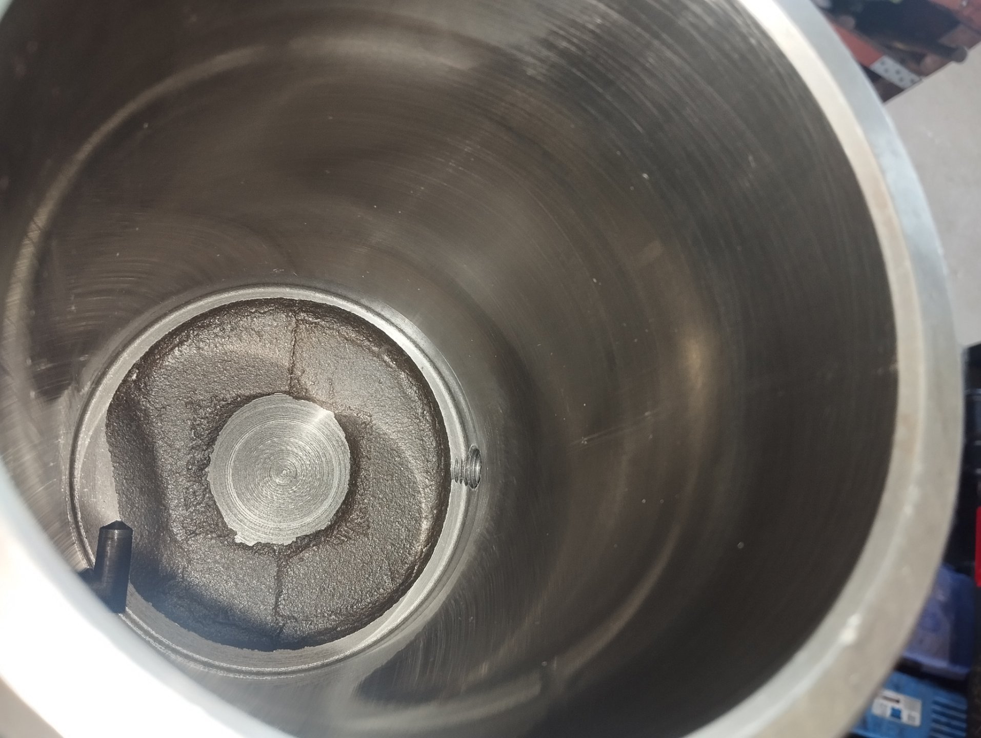

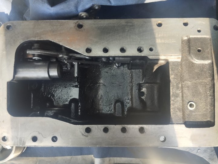

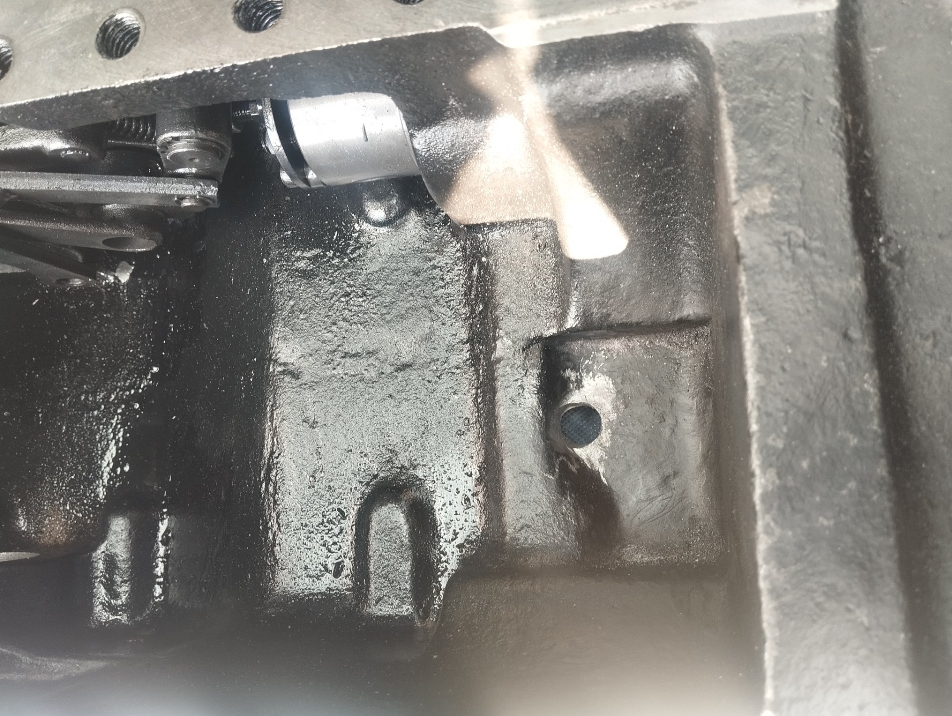

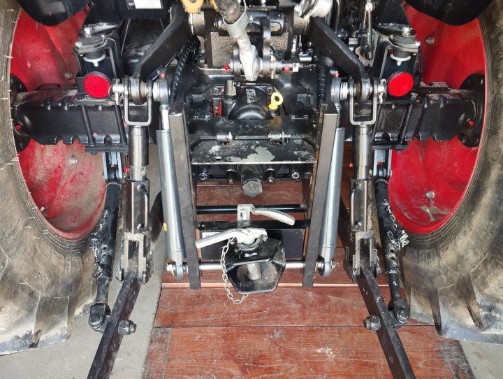

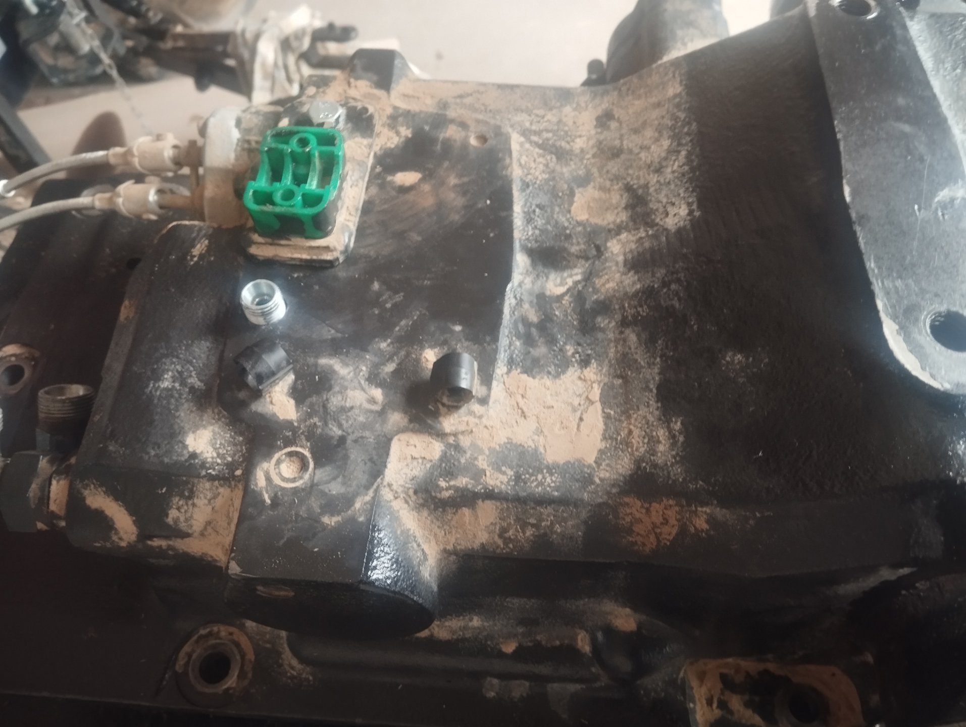

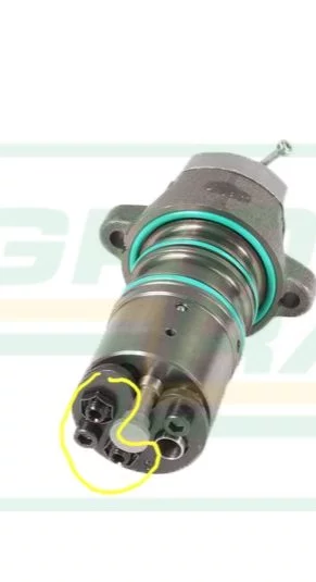

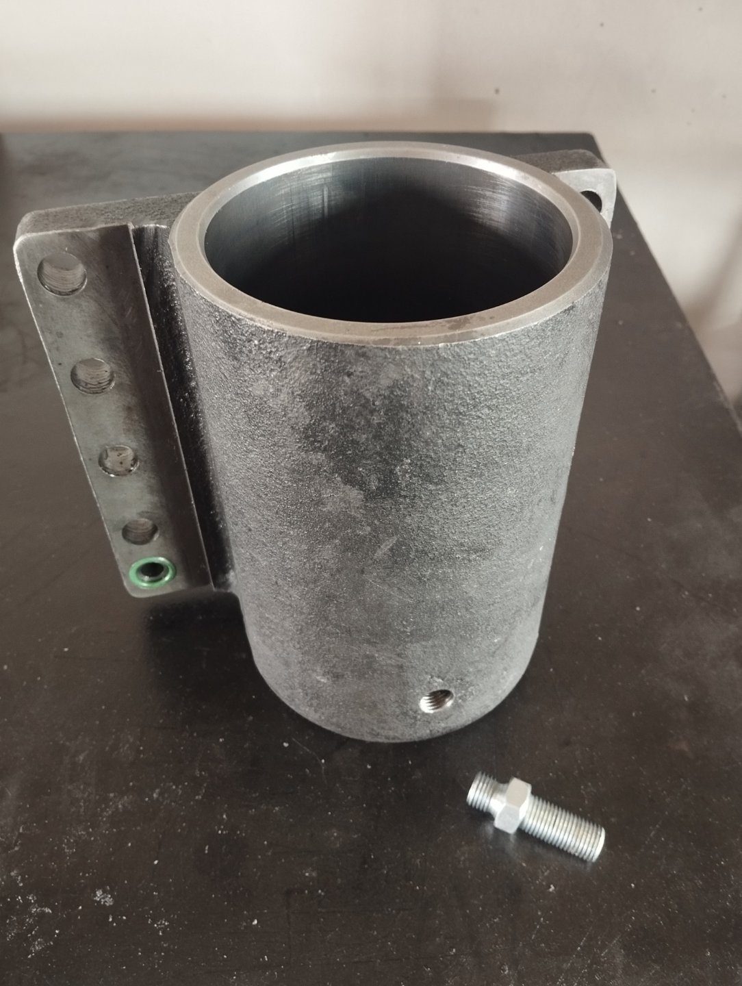

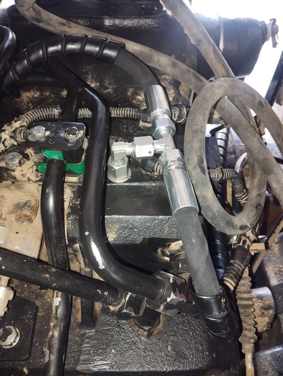

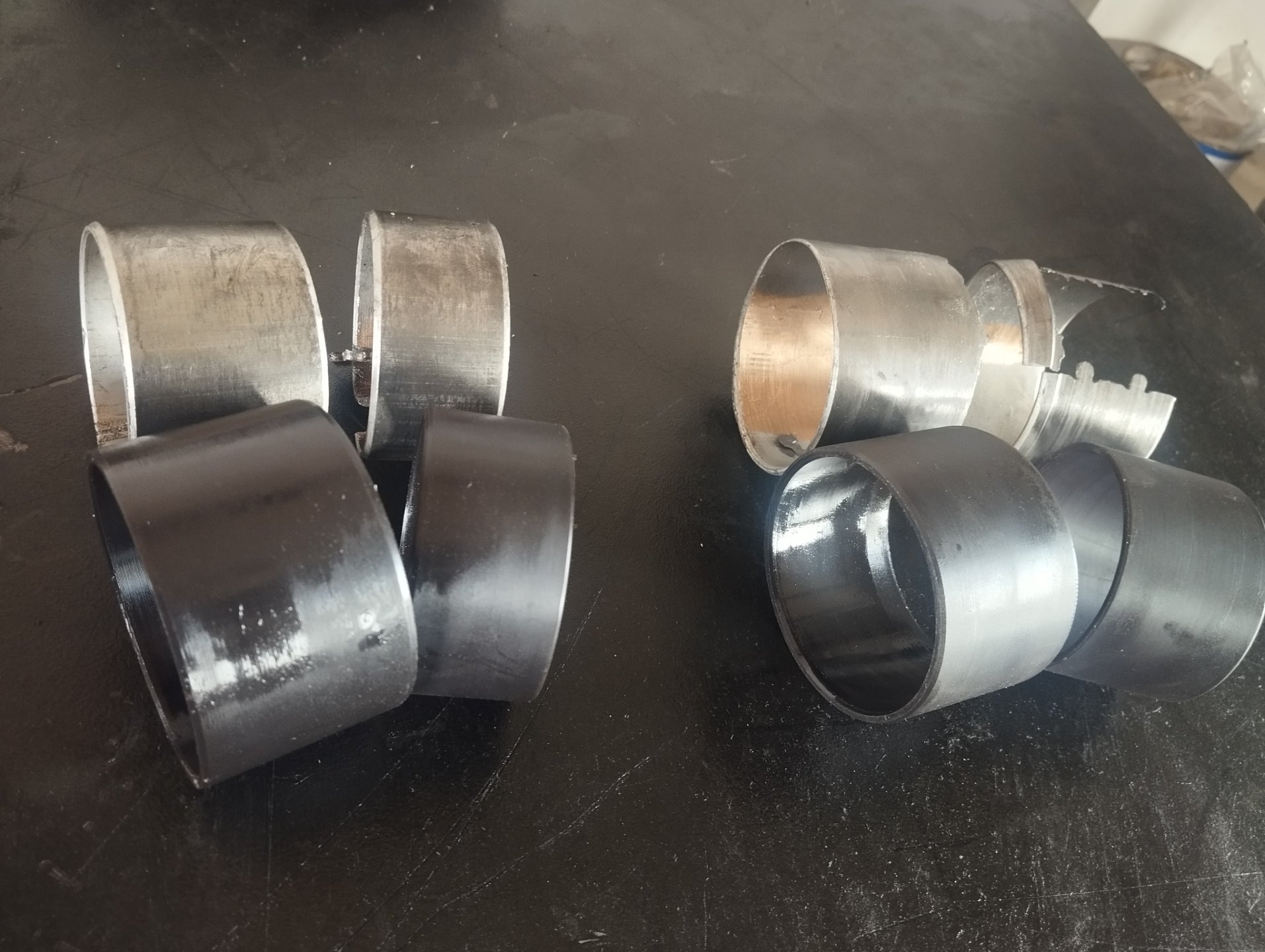

lukash_n 1 Opublikowano 27 Kwietnia Tu dodaje fotki z mojego projektu doposażenia ciągnika w dodatkowe siłowniki wspomagające do Zetora majora cl 80. Robiłem tą operację razem z przetartymi tulejkami wałka podnośnika, załączonych na ostatnim foto zostały wymienione na kompozytowe (z tego co pamiętam to rodzaj polimeru) które dorobił mi specjalista. Wszystko jest szczelne i bez obciążenia podnosi się do maximum lecz po podpięciu maszyny ciągle ten podnośnik jest słaby jak tak jak wcześniej. Na rozdzielaczu w korpusie pokręciłem te śrubki regulacyjne prawie na maksimum i dalej to samo (załączam zdjęcie). Tak jakby przelew za wcześnie się uruchamiał. Może rozdzielacz jest uszkodzony? Ma koś jakiś pomysł co tu jeszcze można poregulować lub wymienić by to poprawić? Odnośnik do komentarza https://www.agrofoto.pl/forum/gallery/image/824155-zetor-major-cl-80/page/2/#findComment-3162602
WojtekBuawski 141 Opublikowano 27 Kwietnia oby tylko nie wygięło się ramię górne bo już widziałem takie zdjęcie z Major cl80 Odnośnik do komentarza https://www.agrofoto.pl/forum/gallery/image/824155-zetor-major-cl-80/page/2/#findComment-3162625
123456 55 Opublikowano 27 Kwietnia (edytowane) Ja to bym zaczoł od sprawdzenia pompy hydraulicznej moze ona jest walnięta . Ten ciagnik ze sprawnym podnośnikiem powinien 1t podnosnic bez problemu bez tych siłowników zewnętrznych Edytowane 27 Kwietnia przez 123456 Odnośnik do komentarza https://www.agrofoto.pl/forum/gallery/image/824155-zetor-major-cl-80/page/2/#findComment-3162654
lukash_n 1 Opublikowano 30 Kwietnia Właśnie mam talerzówkę masa około 1300 kg i z nią ma problem, za nisko ją podnosi. Na sucho bez obciążenia zakres ruchów podnośnika jest dużo wyższy. Musiałem odpiąć od niej wałki tylnie i jeżdżę tylko z samymi talerzami. Pompa słychać że pompuje ale nie ma siły podnieść. 1 Odnośnik do komentarza https://www.agrofoto.pl/forum/gallery/image/824155-zetor-major-cl-80/page/2/#findComment-3162976
soltys48 21716 Opublikowano 30 Kwietnia Farmtrack z takim samym podnośnikiem po założeniu nowej pompy dźwiga 3m tolmeta aż miło Odnośnik do komentarza https://www.agrofoto.pl/forum/gallery/image/824155-zetor-major-cl-80/page/2/#findComment-3163002
lukash_n 1 Opublikowano 28 Maja pompa sprawdzona 150 barów czyli książkowo Odnośnik do komentarza https://www.agrofoto.pl/forum/gallery/image/824155-zetor-major-cl-80/page/2/#findComment-3166343
robi57362 2793 Opublikowano 28 Maja napewno ma być 150 tylko? Odnośnik do komentarza https://www.agrofoto.pl/forum/gallery/image/824155-zetor-major-cl-80/page/2/#findComment-3166344
jonek98 2846 Opublikowano 28 Maja 160 to ma siuntce z tego co kojarzę Odnośnik do komentarza https://www.agrofoto.pl/forum/gallery/image/824155-zetor-major-cl-80/page/2/#findComment-3166345
Michalmeer 495 Opublikowano 28 Maja c360 ma 135 , zetory 7211 165 atm Odnośnik do komentarza https://www.agrofoto.pl/forum/gallery/image/824155-zetor-major-cl-80/page/2/#findComment-3166349
jonek98 2846 Opublikowano 28 Maja zdrowa siutnka 150 nabije,w tym zetorku to porażka trochę z podnośnikiem Odnośnik do komentarza https://www.agrofoto.pl/forum/gallery/image/824155-zetor-major-cl-80/page/2/#findComment-3166351
krzysiek277 1389 Opublikowano 28 Maja Moja siuntka 210 nabija 😁 zawór dokręcony żeby tur dużo dźwigał, tak zaraz będą komentarze że pompa nie wytrzyma, pompa już wytrzymała 5 lat i dalej dźwiga 🫠 Tutaj ewidentnie masz za małe ciśnienie ustawione Odnośnik do komentarza https://www.agrofoto.pl/forum/gallery/image/824155-zetor-major-cl-80/page/2/#findComment-3166354
