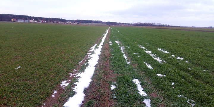

JarekBazydlo 3064 Opublikowano 31 Stycznia 2023 (edytowane) Porównanie. Z lewej strony pszenżyto nieznana odmiana sąsiada po prawej SU Liborius. Różnica w siewie to dwa dni. Nawożenie doglebowe sąsiad dawał NPK Polifoska6 w ilości 150kg ja 0 NPK. Odżywki sąsiad nic nie dawał u mnie poszedł pełen pakiet dżywek na jesień z ekoplonu można zobaczyć u mnie w galerii. Plus u sąsiada i u mnie poszła kreda granulowana jesienią taka sama dawka 400kg. Edytowane 31 Stycznia 2023 przez JarekBazydlo Odnośnik do komentarza https://www.agrofoto.pl/forum/gallery/image/823539-pszenzyto-su-liborius/#findComment-3023518
tytanowyJanusz 5361 Opublikowano 31 Stycznia 2023 U mnie na ten moment Liborius ładniej wygląda od Borowika Odnośnik do komentarza https://www.agrofoto.pl/forum/gallery/image/823539-pszenzyto-su-liborius/#findComment-3023567
JarekBazydlo 3064 Opublikowano 31 Stycznia 2023 Ja muszę jeszcze zobaczyć jak wygląda Corado bo na jesień było kapitalne. Odnośnik do komentarza https://www.agrofoto.pl/forum/gallery/image/823539-pszenzyto-su-liborius/#findComment-3023576
tytanowyJanusz 5361 Opublikowano 31 Stycznia 2023 Pokaż je tutaj 😁 Odnośnik do komentarza https://www.agrofoto.pl/forum/gallery/image/823539-pszenzyto-su-liborius/#findComment-3023581
JarekBazydlo 3064 Opublikowano 31 Stycznia 2023 Jak się kiedyś wybiorę na pole to wstawię jakieś foto. 1 Odnośnik do komentarza https://www.agrofoto.pl/forum/gallery/image/823539-pszenzyto-su-liborius/#findComment-3023583
krilan06 3526 Opublikowano 31 Stycznia 2023 (edytowane) Ładne, a co było przedplonem? Zasobności masz też pewnie dobre, wątpię żeby te odżywki zrobiły taką różnicę Edytowane 31 Stycznia 2023 przez krilan06 Odnośnik do komentarza https://www.agrofoto.pl/forum/gallery/image/823539-pszenzyto-su-liborius/#findComment-3023602
JarekBazydlo 3064 Opublikowano 31 Stycznia 2023 Jęczmień jary u mnie a u sąsiada była pszenica ozima. Zasobności dobre tak samo jak przez miedzę. U mnie troszkę pH lepsze bo 6.1 u sąsiada 5.9 z badań w tym roku tak wyszło. Zobaczymy jaka różnica będzie na wiosnę po pierwszej dawce azotu bo nawożenie azotowe też będzie się trochę różniło. Odnośnik do komentarza https://www.agrofoto.pl/forum/gallery/image/823539-pszenzyto-su-liborius/#findComment-3023612

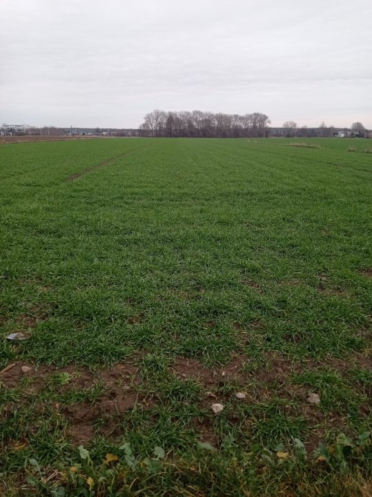

czesio200 3401 Opublikowano 1 Lutego 2023 Ja mam Tadeusa i liboriusa z daleka nie widać różnicy z bliska liborius grubsze liście bardziej żytni typ. Nawożenia 0 póki co. Stanowisko po rzepaku. Po lewo Tadeus po prawo liborius. Odnośnik do komentarza https://www.agrofoto.pl/forum/gallery/image/823539-pszenzyto-su-liborius/#findComment-3023672
JarekBazydlo 3064 Opublikowano 1 Lutego 2023 Liborius niby może być na dużo słabsze stanowiska jak Tadeus i dlatego pewnie jest w bardziej żytnim typie. Tadeus ziarno ma bardziej pod pszenicę okrągłe. 1 Odnośnik do komentarza https://www.agrofoto.pl/forum/gallery/image/823539-pszenzyto-su-liborius/#findComment-3023676
czesio200 3401 Opublikowano 1 Lutego 2023 Tadeus na 5 klasie też rośnie ładnie. Ale jak braknie wody to nie ma zmiłuj to czy to robi papa. Odnośnik do komentarza https://www.agrofoto.pl/forum/gallery/image/823539-pszenzyto-su-liborius/#findComment-3023679
Tomasz0611 14741 Opublikowano 1 Lutego 2023 (edytowane) 23 godziny temu, JarekBazydlo napisał: Porównanie. Z lewej strony pszenżyto nieznana odmiana sąsiada po prawej SU Liborius. Różnica w siewie to dwa dni. Nawożenie doglebowe sąsiad dawał NPK Polifoska6 w ilości 150kg ja 0 NPK. Odżywki sąsiad nic nie dawał u mnie poszedł pełen pakiet dżywek na jesień z ekoplonu można zobaczyć u mnie w galerii. Dla mnie takie porównanie u sąsiada nie ma jakiegokolwiek sensu. Dwa lata temu ukosiłem u siebie 7t/ha pszenżyta, sąsiad mówi, ale ładnie ci sypie, sprzedaj mi coś do siewu. Za rok siejemy przez miedzę, u mnie znowu 7t/ha, a u niego ledwo 5t/ha złapało. Odzywek jakiś specjalistycznych z drgreena itp. w zbożach nie uważam, tylko mocznik 12kg/ha + siarczan magnezu 8kg/ha+ mikro z yary (SUPERBA MIKROMIX) 0,25kg/ha. I taka zupa raz idzie z fungicydem, drugi raz z regulatorem, tyle z dolistnego. Edytowane 1 Lutego 2023 przez Tomasz0611 Odnośnik do komentarza https://www.agrofoto.pl/forum/gallery/image/823539-pszenzyto-su-liborius/#findComment-3023731
