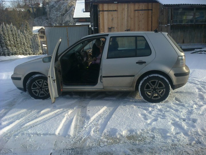

mario666 1975 Opublikowano 26 Grudnia 2022 Vw mania Odnośnik do komentarza https://www.agrofoto.pl/forum/gallery/image/822668-wiata/#findComment-3012132

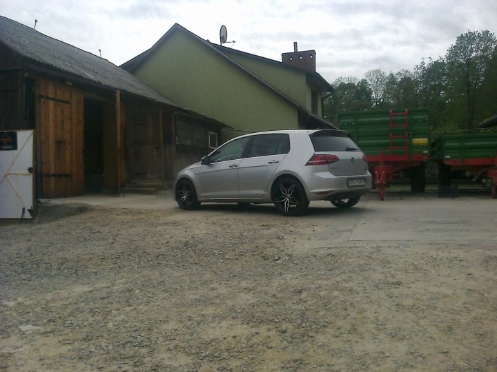

mario666 1975 Opublikowano 26 Grudnia 2022 (edytowane) U mnie też problem w tym że wiaty jeszcze nie mam Edytowane 26 Grudnia 2022 przez mario666 Odnośnik do komentarza https://www.agrofoto.pl/forum/gallery/image/822668-wiata/#findComment-3012172
lobudek 195 Opublikowano 26 Grudnia 2022 @mario666 wiata to pewnie kwestia czasu u Ciebie Ja akurat od zawsze mam VW i jeszcze nigdy mnie nie zawiódł Odnośnik do komentarza https://www.agrofoto.pl/forum/gallery/image/822668-wiata/#findComment-3012174
mario666 1975 Opublikowano 26 Grudnia 2022 (edytowane) Takie samo zdanie mam o vw Tylko ze ja jeszcze wybieram najmniej awaryjne silniki z danej serii Muszę sobie jeszcze poszukać czegoś 4x4 raczej tiguan albo coś z audi q5 problem w tym że musiał bym się dwóch pozbyć Co niebardzo mi na rękę Edytowane 26 Grudnia 2022 przez mario666 Odnośnik do komentarza https://www.agrofoto.pl/forum/gallery/image/822668-wiata/#findComment-3012175
