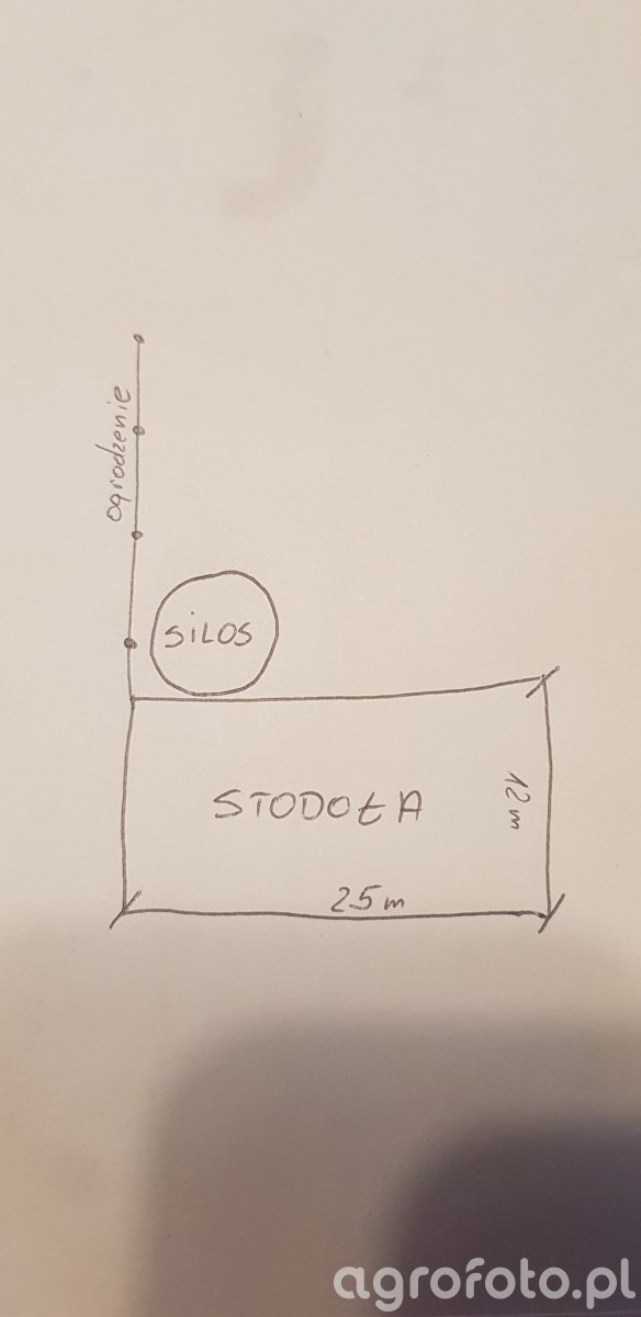

Prośba o poradę... powiedzcie mi, czy silos w tym miejscu (trochę w kącie) będzie praktyczny? chodzi o to, żeby dało się załadować tira bez problemów. silos będzie prawdopodobnie lejowy o wysokości 9m. Jakiej długości żmijka powinna być? Ktoś ma coś podobnego?
nie pchaj sie w podwórek z silosem,nie ma miejsca z przeczołka ,z drugiej strony?to raz a dwa rób tak rozładunek silosa zeby nie pchac się w koszty ,czyli ta sama żmijka co go załadowuje,niech go i rozładowuje,u góry założyc rozdzielacz zeby był do załadunku silosa,do raozladunku silosa,i jedną rure poprowadz sobie do stodoły,a...i tak ustaw tą zmijke zeby jak kiedys w przyszłości postawisz sobie silos obok,zeby tak samo tą żmijką go załadować.po 3 to jednak bym wolał podajnik kubełkowy
Prawo budowlane jest takie ze nie można postawić przy samej stodole bo nacisk silosu będzie naciskał na fundament stodoły , dowiedz się bo da się to ominąć.I jak to jest od sąsiada jakla odległość bo silos wysoki i może zacimiać światło a przez takie coś sąsiad może zabronić..
