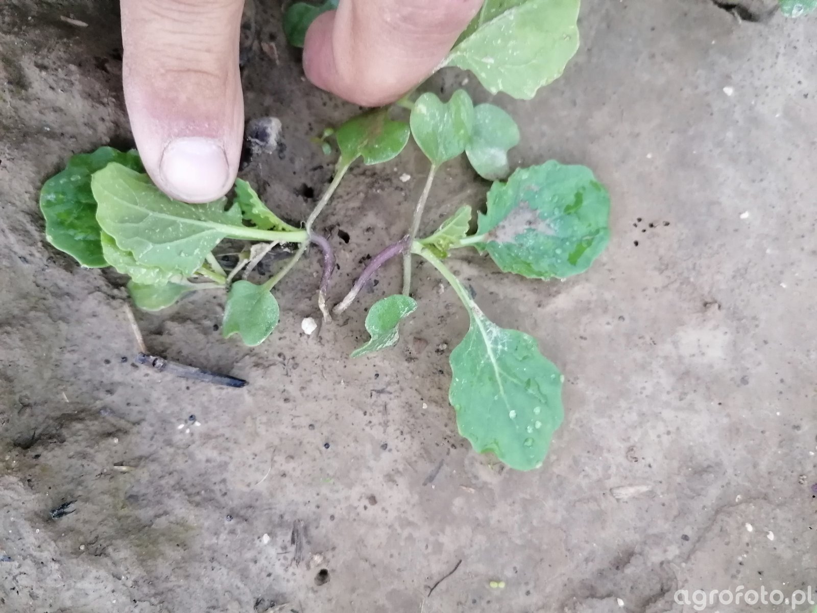

Rzepak Mandril
Panowie jestem nowy w rzepakach to mój drugi rok i co tutaj się z nim może dziać? Nie wszędzie taki jest ale sporo tego jest 😒
Ja też miałem taką sytuację jak ty ale mój był siany 10 sierpnia i poschodzil a później było sucho siew był robiony beż orki w głębokim kanale siewnym u ciebie nie widzę tego tylko orka była. Ja mam zasianego keplar i gemini I mam też taki problem ale po zastosowaniu tebukonazolu w dawce 0.5 l problem znikną jak robiłem zabieg rzepak miał dobre 4 liście
Tutaj jeszcze nic nie było stosowane od zasianą prawie dzień w dzień pada a nawet leje 😡😡 nic w tym roku nie idzie zrobić

Z deszczem mam ten sam problem. a co do tej wysokiej nogi rzepaku podobno jak płytko zasianego to tak się robi ale nie wiem czy to prawda w 100% I tak jak pisałem głębokie kanały siewny maja podobno też wpływ ale też tak średnio w to wierzę bo siejesz tak już 3 lata i pierwszy raz tak mam ale u mnie takich roślin jest może 5 %
No u mnie może z 20% tak jest ale jak by to zależało od siewu to powinny być wszystkie tak chyba że się myle
