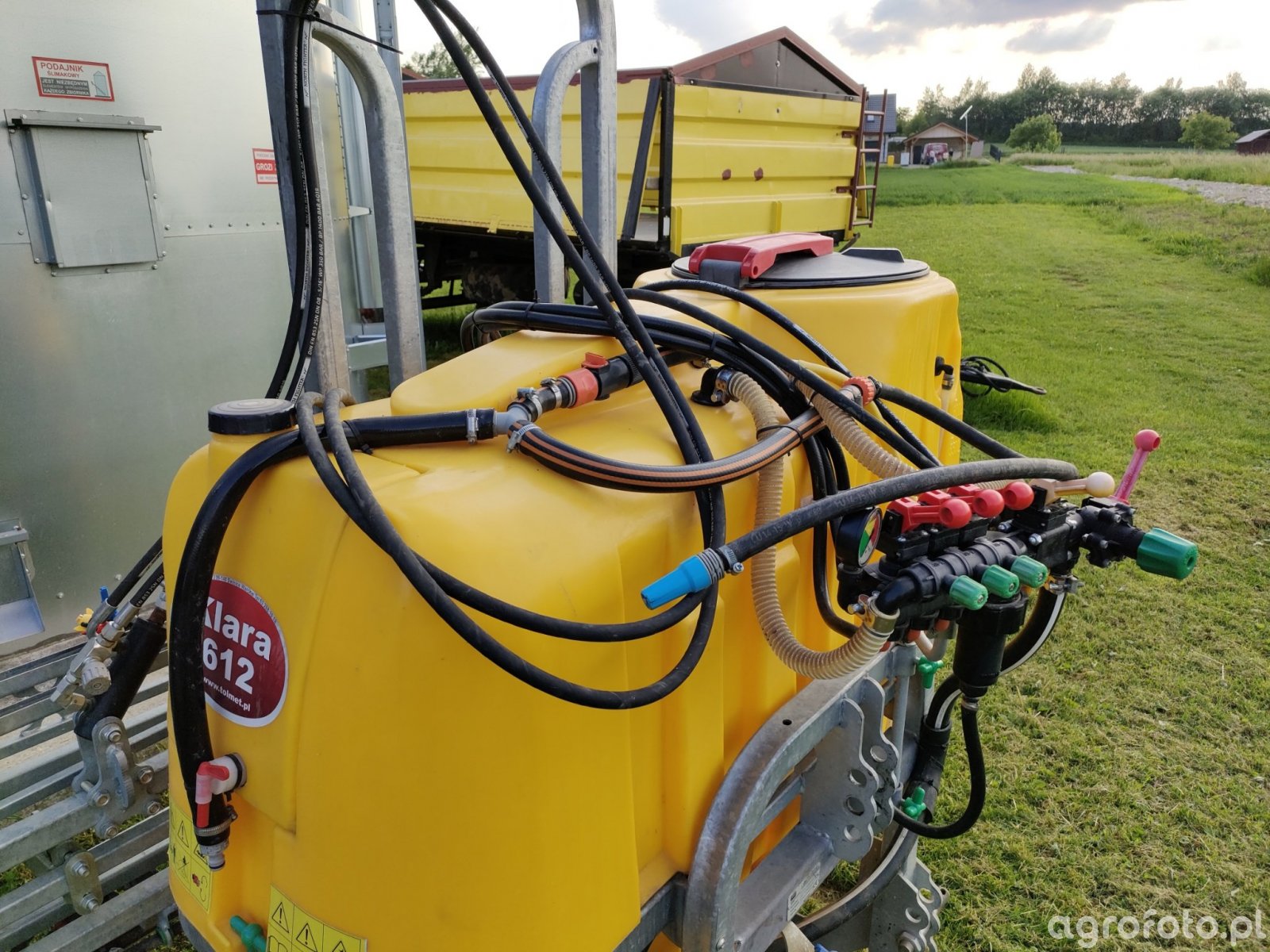

Dodatkowy wąż do rozwadniania czy mycia butelek nadaje się idealnie 😁
Mecha 111 Opublikowano 2 Czerwca 2022 A ja myślę jak założyć płuczkę do butelek, bo to jednak trochę schodzi przy mieszaniu. Myślałem nad polmac ecoboy ale wcześniej kosztował 1800 a teraz ok dwa razy tyle... Odnośnik do komentarza https://www.agrofoto.pl/forum/gallery/image/815901-tolmet-klara-612/#findComment-2961035
KubaMF 836 Opublikowano 3 Czerwca 2022 To już spory koszt, moim zdaniem chyba to nie ma sensu w przypadku takiego opryskiwacza jak ja mam. Pamiętam że taka tolmetowska to coś koło ponad tysiak trzeba było dopłacić Odnośnik do komentarza https://www.agrofoto.pl/forum/gallery/image/815901-tolmet-klara-612/#findComment-2961338
Mecha 111 Opublikowano 3 Czerwca 2022 Sama płuczka koło 100, piszesz chyba i rozwadniaczu Odnośnik do komentarza https://www.agrofoto.pl/forum/gallery/image/815901-tolmet-klara-612/#findComment-2961357
KubaMF 836 Opublikowano 4 Czerwca 2022 aaa to źle rozumiałem, to takie coś może rzeczywiście by ułatwiło mieszanie. A to chciałbyś to normalnie w rozwadniaczu zamontować ? Odnośnik do komentarza https://www.agrofoto.pl/forum/gallery/image/815901-tolmet-klara-612/#findComment-2961491
Mecha 111 Opublikowano 4 Czerwca 2022 Nie mam pomysłu jak to zrobić w rozwadniaczu, ale ostatnio pojawiła mi się koncepcja jak to zrobić na wężu i płukać nad rozwadniaczem Odnośnik do komentarza https://www.agrofoto.pl/forum/gallery/image/815901-tolmet-klara-612/#findComment-2961502
KubaMF 836 Opublikowano 6 Czerwca 2022 To ja normalnie tym wężem płukam i super się to sprawdza. Przed zrobieniem tego był problem żeby fajnie to wypłukać, a teraz nawet jak się rozpuszcza coś w rozwadniaczu to się można wspomóc. Tą końcówkę to musiałbyś na podobnie zasadzie zrobić, albo w rozdzielaczu zamiast rozwadniacza oryginalnego dać taką płuczkę Odnośnik do komentarza https://www.agrofoto.pl/forum/gallery/image/815901-tolmet-klara-612/#findComment-2962382
Mecha 111 Opublikowano 7 Czerwca 2022 Mam zamiar założyć zawór 3 drożny i na jednej sekcji będę to miał. A płuczka luźno najwyżej na wężu i tyle w temacie, ewentualnie sam wąż 1 Odnośnik do komentarza https://www.agrofoto.pl/forum/gallery/image/815901-tolmet-klara-612/#findComment-2962557
