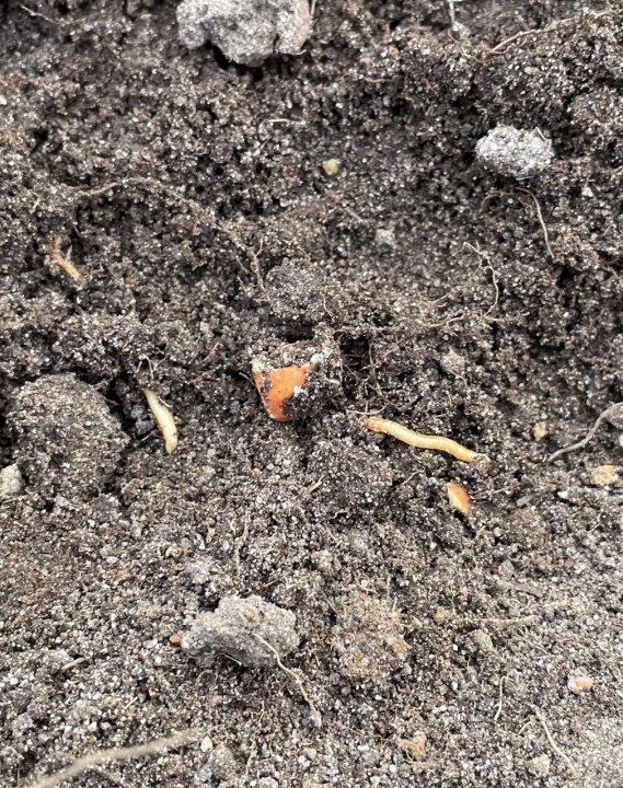

jak tylko uspokoi się wiatr jadę odchwaszczać
szymon09875 14176 Opublikowano 14 Maja 2022 Jaki środek pójdzie ? Odnośnik do komentarza https://www.agrofoto.pl/forum/gallery/image/815054-kukurydza-lg-31250-14052022/#findComment-2956093
soltys48 21716 Opublikowano 14 Maja 2022 Coś o lumaxie pisał Odnośnik do komentarza https://www.agrofoto.pl/forum/gallery/image/815054-kukurydza-lg-31250-14052022/#findComment-2956094
Tigon 1829 Opublikowano 14 Maja 2022 u nas popadało 6 mm miałem nadzieje że popryskam ale mocno wieje i jak zwykle coś musi być nie tak Odnośnik do komentarza https://www.agrofoto.pl/forum/gallery/image/815054-kukurydza-lg-31250-14052022/#findComment-2956095
szymon09875 14176 Opublikowano 14 Maja 2022 W tygodniu ojciec pojechal metos i metodus. Myślałem że zdąże wrócić, ale siana 1maja już ma 3 liście. Odnośnik do komentarza https://www.agrofoto.pl/forum/gallery/image/815054-kukurydza-lg-31250-14052022/#findComment-2956096
radekz200 9718 Opublikowano 14 Maja 2022 Jacek uwazaj na robaki 😂😂 Odnośnik do komentarza https://www.agrofoto.pl/forum/gallery/image/815054-kukurydza-lg-31250-14052022/#findComment-2956113
Root Admin yacenty 4993 Opublikowano 14 Maja 2022 u mnie siana 23.04 długo betonu nie mogła przebić. będę pryskał lumax, Niko i śmierdziel bo robactwa już pełno Odnośnik do komentarza https://www.agrofoto.pl/forum/gallery/image/815054-kukurydza-lg-31250-14052022/#findComment-2956119
mimi007 155 Opublikowano 14 Maja 2022 szefie ile deszczu u ciebie od siewu? Odnośnik do komentarza https://www.agrofoto.pl/forum/gallery/image/815054-kukurydza-lg-31250-14052022/#findComment-2956122
soltys48 21716 Opublikowano 14 Maja 2022 2 godziny temu, szymon09875 napisał: W tygodniu ojciec pojechal metos i metodus. Myślałem że zdąże wrócić, ale siana 1maja już ma 3 liście. Dzwoń do Przemka ma stare zapasy zaegrana dasz do tego nikosulfuron i będzie ok 1 Odnośnik do komentarza https://www.agrofoto.pl/forum/gallery/image/815054-kukurydza-lg-31250-14052022/#findComment-2956123
Tigon 1829 Opublikowano 14 Maja 2022 1 godzinę temu, yacenty napisał: u mnie siana 23.04 długo betonu nie mogła przebić. będę pryskał lumax, Niko i śm***dziel bo robactwa już pełno jakie dawki lumaxa w połączeniu z niko? Odnośnik do komentarza https://www.agrofoto.pl/forum/gallery/image/815054-kukurydza-lg-31250-14052022/#findComment-2956139
Wojtek98 46 Opublikowano 14 Maja 2022 Jaka obsada? Też mamy posianą tą odmianę Odnośnik do komentarza https://www.agrofoto.pl/forum/gallery/image/815054-kukurydza-lg-31250-14052022/#findComment-2956157
szymon09875 14176 Opublikowano 14 Maja 2022 3 godziny temu, soltys48 napisał: Dzwoń do Przemka ma stare zapasy zaegrana dasz do tego nikosulfuron i będzie ok Niby do 3 liścia można tym pryskać, poszło, zobaczymy jak wyjdzie. Odnośnik do komentarza https://www.agrofoto.pl/forum/gallery/image/815054-kukurydza-lg-31250-14052022/#findComment-2956165
Root Admin yacenty 4993 Opublikowano 14 Maja 2022 mimi007 napisał:szefie ile deszczu u ciebie od siewu?dzień po siewie 13mm i nic więcej Tigon napisał: 1 godzinę temu, yacenty napisał: u mnie siana 23.04 długo betonu nie mogła przebić. będę pryskał lumax, Niko i śm***dziel bo robactwa już pełno jakie dawki lumaxa w połączeniu z niko? 2.5l i 40gWojtek98 napisał: Jaka obsada? Też mamy posianą tą odmianę zalecane było 83 wyszło jakoś 85 Odnośnik do komentarza https://www.agrofoto.pl/forum/gallery/image/815054-kukurydza-lg-31250-14052022/#findComment-2956167
Root Admin yacenty 4993 Opublikowano 17 Maja 2022 w sobote poszedł lumax 3l i nikosulfuron 40g, dziś spadło 12l deszczu - może podziała Odnośnik do komentarza https://www.agrofoto.pl/forum/gallery/image/815054-kukurydza-lg-31250-14052022/#findComment-2956945
mimi007 155 Opublikowano 17 Maja 2022 to ładnie, na pograniczu Śląska i opolskiego ostatni opad 25kwietnia od tego czasu spadło 2,5l dziś pryskalem samym lumaxem 3,5/ha bo od dwóch tygodni deszcz się przesuwa, a nic nie zapowiada opadow już nie ma na co czekać, co ma być to będzie Odnośnik do komentarza https://www.agrofoto.pl/forum/gallery/image/815054-kukurydza-lg-31250-14052022/#findComment-2956960
