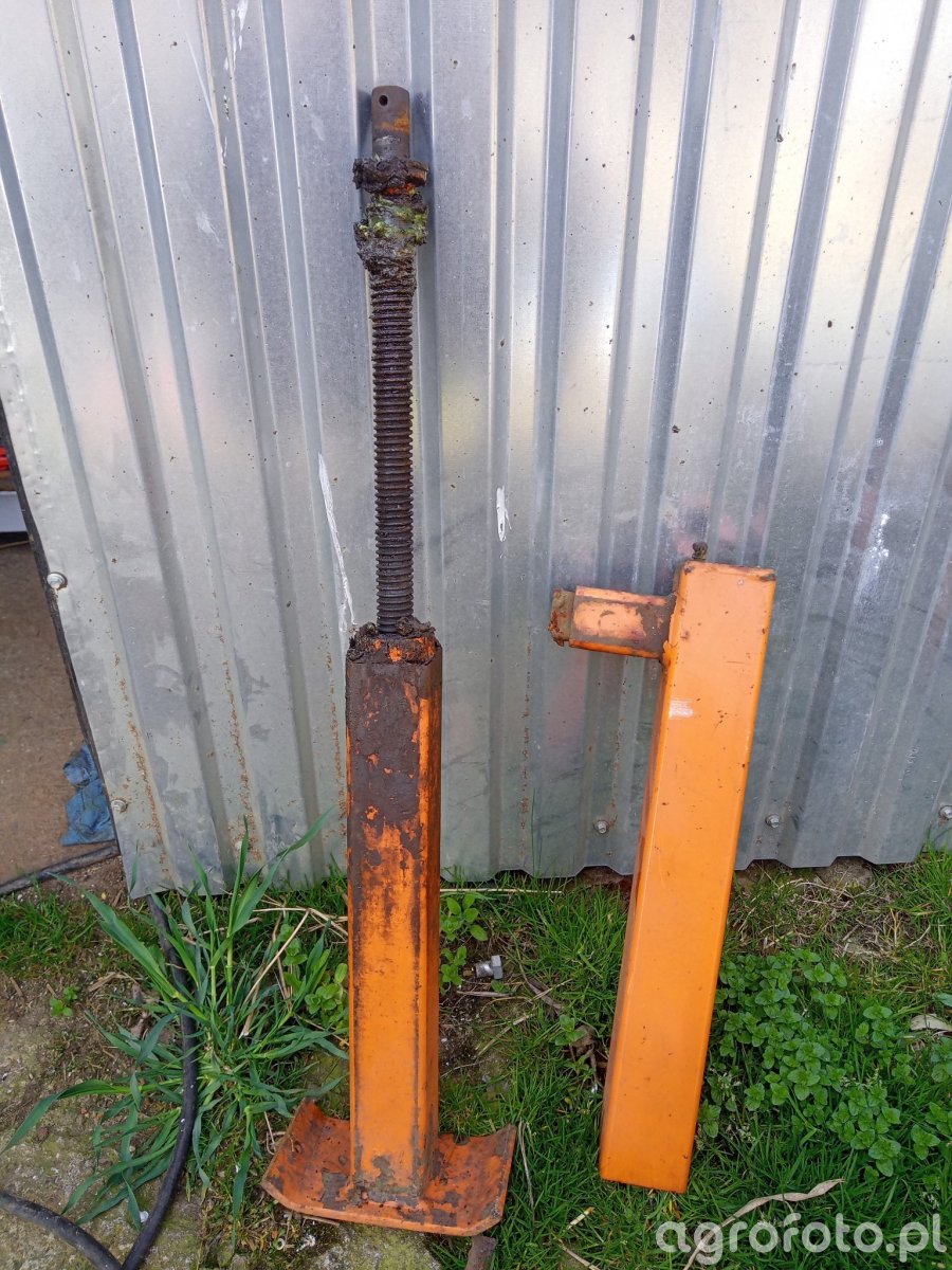

Tak to wygląda Jacku u ciebie
Root Admin yacenty 5068 Opublikowano 5 Maja 2022 U mnie to kapeczkę inne jest, ale tego się spodziałem. Odnośnik do komentarza https://www.agrofoto.pl/forum/gallery/image/814690-noga-podporowa/#findComment-2953802
damianmarlena 38 Opublikowano 5 Maja 2022 innej opcji na rozebranie niema spróbuj to złapać pasem i rozciągać a młotkiem obstukiwac jekiel do okoła Odnośnik do komentarza https://www.agrofoto.pl/forum/gallery/image/814690-noga-podporowa/#findComment-2953807
Root Admin yacenty 5068 Opublikowano 5 Maja 2022 Tak robiłem, muszę poszukać albo większej zapory, albo zamiast pasem to ciągnąć napinaczem łańcuchowym, czy jak to urządzenie się nazywa. Odnośnik do komentarza https://www.agrofoto.pl/forum/gallery/image/814690-noga-podporowa/#findComment-2953812
robi57362 2815 Opublikowano 5 Maja 2022 uczep do dużego drzewa i mała kubotka szarpnij Odnośnik do komentarza https://www.agrofoto.pl/forum/gallery/image/814690-noga-podporowa/#findComment-2953832
Root Admin yacenty 5068 Opublikowano 5 Maja 2022 zaczepiłem za filar od wiaty, druga strona pasem do przyczepy. najpierw zgięła się śruba która wsadziłem w miejsce zębatki, a później hlke przesunąłem 2cm. ciągnąłem ja w bok a nie przód tył. jak napinalem pas to małym młotkiem takim 2kg stukslem w profil. tzn ja ciągłem pas a ojciec walił młotkiem Odnośnik do komentarza https://www.agrofoto.pl/forum/gallery/image/814690-noga-podporowa/#findComment-2953837
Gość Opublikowano 5 Maja 2022 Może zalej najpierw na noc odrdzewiaczem, wd40 lub jakimś olejem Odnośnik do komentarza https://www.agrofoto.pl/forum/gallery/image/814690-noga-podporowa/#findComment-2953844
Root Admin yacenty 5068 Opublikowano 5 Maja 2022 eh, już parę razy było lane różne specyfiki Odnośnik do komentarza https://www.agrofoto.pl/forum/gallery/image/814690-noga-podporowa/#findComment-2953849
Gość Opublikowano 5 Maja 2022 Na logikę to musisz rozkręcić cały gwint. Jeśli stanął to ciągnięcie nic nie da póki ostatni zwój gwintu nie puści. Skoro zalane to poskładać korbę i kręcić góra dół. Zapamiętać skok czy się polepszyło czy nie. No i przy kręceniu też można lekko opukiwać Grzanie też może pomóc jak koledzy radzili. Ale to jak z zardzewiałą nakrętką - do przodu do tyłu żeby gwint się oczyszczał Odnośnik do komentarza https://www.agrofoto.pl/forum/gallery/image/814690-noga-podporowa/#findComment-2953854
Root Admin yacenty 5068 Opublikowano 5 Maja 2022 jak założę zębatkę to kręcąc do góry oska wychodzi i opiera się od ośkę pokrętła i koniec. Natomiast kręcąc w dół to zębatka się opiera o obudowę i koniec. Mając to złożone mam ok 1cm miejsca na obroty. Jak zdemontowałem to ośka się kręci ok 3cm. może i bym mógł więcej ale ośka się na tyle chowa ze nie ma już jej czym utrzymać! Odnośnik do komentarza https://www.agrofoto.pl/forum/gallery/image/814690-noga-podporowa/#findComment-2953856
