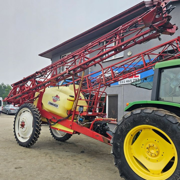

Root Admin yacenty 5160 Opublikowano 17 Października 2023 Można powiedzieć ze samo sie zgieło, a tak na poważnie przy cofaniu uderzone w wałek lagą od tylnego tuza. Zwgięty wałek wom i ten wałek w pompie i po paru godzinach pracy wywalone łożyska w pompie, więc remoncik kapitalny poszedł Odnośnik do komentarza https://www.agrofoto.pl/forum/gallery/image/814234-walek-pompy-hardi/#findComment-3075409
konteno 4259 Opublikowano 17 Października 2023 1 godzinę temu, yacenty napisał: a tak na poważnie przy cofaniu uderzone w wałek lagą od tylnego tuza. 🤦♂️ wymieniałeś na nowy ? może ci co prostują zgięte czopy wałów korbowych kosiarek by ogarneli Odnośnik do komentarza https://www.agrofoto.pl/forum/gallery/image/814234-walek-pompy-hardi/#findComment-3075414
Root Admin yacenty 5160 Opublikowano 17 Października 2023 Może ktoś by ogarnał, poki co ogarneli chłopcy z OSP, którzy zbierali na wsi złom, na jakąś akcję charytatywną. Odnośnik do komentarza https://www.agrofoto.pl/forum/gallery/image/814234-walek-pompy-hardi/#findComment-3075415

Strongman 5031 Opublikowano 18 Października 2023 (edytowane) Naprostować na prasie. Albo dotoczyć. Takie coś to pikuś,tokarz kiedyś mi zrobił koło zębate i te żeby takie skośne. Jeden jak likwidowali jakiś pomy to nakupił z 40 tokarni ,raczej takich sprzętów do robienia rozmaitych rzeczy w metalu. Edytowane 18 Października 2023 przez Strongman Odnośnik do komentarza https://www.agrofoto.pl/forum/gallery/image/814234-walek-pompy-hardi/#findComment-3075529
Root Admin yacenty 5160 Opublikowano 18 Października 2023 ciekawe ile by wziął tokarz i jak długo by to działało? ja wychodzę z założenia jak coś jest gotowe i mogę mieć za 3 dni i kosztuje normalne pieniądze to kupuje i nie kombinuje. za mało się na tym znam i nie mam czasu żeby taka pompę rozbierać co parę dni. rozebrane, wstawiony nowy wałek, nowe łożyska, uszczelniacze. nasmarowane i wio. musi działać. Odnośnik do komentarza https://www.agrofoto.pl/forum/gallery/image/814234-walek-pompy-hardi/#findComment-3075531
Kasza04 20 Opublikowano 18 Października 2023 (edytowane) 2000 zł taki wałek Edytowane 18 Października 2023 przez Kasza04 Odnośnik do komentarza https://www.agrofoto.pl/forum/gallery/image/814234-walek-pompy-hardi/#findComment-3075575
Root Admin yacenty 5160 Opublikowano 18 Października 2023 ja płaciłem 259E Odnośnik do komentarza https://www.agrofoto.pl/forum/gallery/image/814234-walek-pompy-hardi/#findComment-3075576
