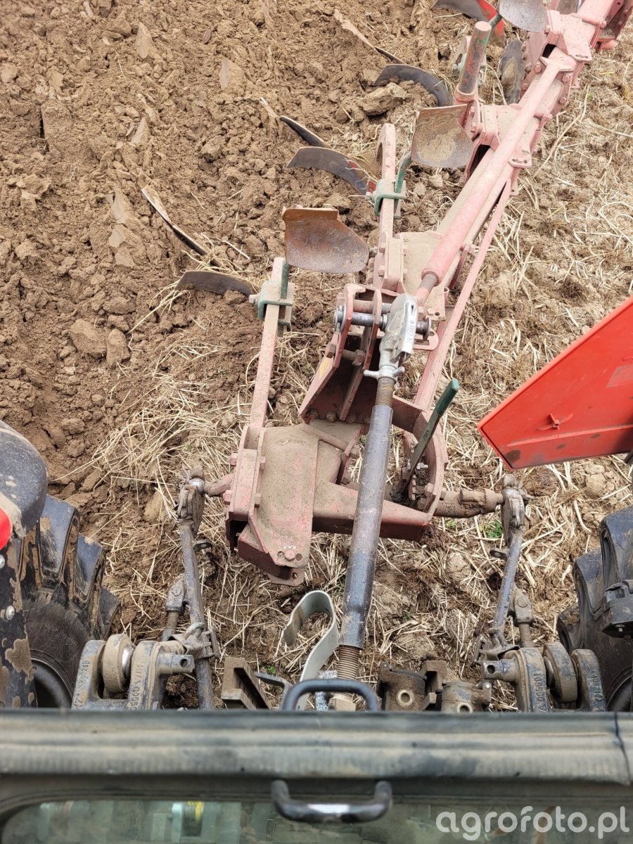

Czy w każdym dobrze ustawionym pługu łącznik centralny musi być w osi ciągnika?
kewink 160 Opublikowano 15 Kwietnia 2022 Gdyby się zastanowić to chyba nigdy nie powinien być w osi 🤔 w zagonowy oczywiście. U mnie zawsze przechylony jest w tą stronę co u Ciebie. To spowodowane jest tym że ramię podnośnika od strony bruzdy jest wyżej niż drugie aby pług gdy orze był w pozycji pionowej. Ramiona oczywiście mam ustawione w takiej samej odlagłości od kół prawe i lewe i to tu jest największą siła przenoszona. A łącznik jak łącznik w pozycji pływającej sobie pracuje 🤔 Odnośnik do komentarza https://www.agrofoto.pl/forum/gallery/image/813780-regulacja-pluga-zagonowego/#findComment-2948982
