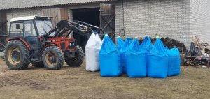

Ciepło się zrobiło i poszła ostatnia dawka na rzepak i wyszło 170 kg/N ha
PitTerro 23 Opublikowano 21 Marca 2022 pompujesz jakąś pompką z tych mauzerów? Odnośnik do komentarza https://www.agrofoto.pl/forum/gallery/image/812829-rsm-28/#findComment-2942625
kubamako66 779 Opublikowano 21 Marca 2022 jeszcze zaciągam opryskiwaczem 450l w 8 min obr silnika 1000 w t25 ale już kupiłem motopompę 2 cale i na dniach będzie próba 👌 Odnośnik do komentarza https://www.agrofoto.pl/forum/gallery/image/812829-rsm-28/#findComment-2942628
ROBERTINHO 137 Opublikowano 21 Marca 2022 a jak wy to robicie że zaciągacie opruskiwaczem? do którego przewodu podpinacie wąż ssawny? bezpośrednio do pompy? Odnośnik do komentarza https://www.agrofoto.pl/forum/gallery/image/812829-rsm-28/#findComment-2942641
tom1985 28 Opublikowano 21 Marca 2022 2 minuty temu, ROBERTINHO napisał: a jak wy to robicie że zaciągacie opruskiwaczem? do którego przewodu podpinacie wąż ssawny? bezpośrednio do pompy? Ja założyłem zawor trojdrozny do filtra i działa aż miło Odnośnik do komentarza https://www.agrofoto.pl/forum/gallery/image/812829-rsm-28/#findComment-2942644
ROBERTINHO 137 Opublikowano 22 Marca 2022 a mozna jakies zdjecie prosic jak kolega to zrobił? Odnośnik do komentarza https://www.agrofoto.pl/forum/gallery/image/812829-rsm-28/#findComment-2942695
mds212 2168 Opublikowano 22 Marca 2022 (edytowane) Zakaldasz zawor trojdrozny na ssaniu pompy i tyle. To nie jest jakas kosmiczna technologia.... Z zalozeniem konta na af sobie poradziles to i z tym powinienes Edytowane 22 Marca 2022 przez mds212 Odnośnik do komentarza https://www.agrofoto.pl/forum/gallery/image/812829-rsm-28/#findComment-2942760
CARYX 12 Opublikowano 26 Marca 2022 Dnia 22.03.2022 o 07:53, ROBERTINHO napisał: a mozna jakies zdjecie prosic jak kolega to zrobił? ja u siebie taki założyłem w biardzkim bardzo przydatna rzecz przy oprysku rzepaku na opadanie https://sklep.mizar.com.pl/zawor-spustowy-filtra-ssawnego-na-waz-32mm-p-572.html Odnośnik do komentarza https://www.agrofoto.pl/forum/gallery/image/812829-rsm-28/#findComment-2943640
ROBERTINHO 137 Opublikowano 26 Marca 2022 i wtedy zapinasz wąź i na opryskiwaczu przełanczasz coś żeby zaciągał? Odnośnik do komentarza https://www.agrofoto.pl/forum/gallery/image/812829-rsm-28/#findComment-2943691
CARYX 12 Opublikowano 27 Marca 2022 zawór ma trzy pozycje , w tej co na zdjęciu widać jest na zasysaniu z beczki, w środkowej spuszczanie z beczki resztek przy wyłączonej pompie w tej ostatniej zamknięty pryska się. Podpinasz wąż pompa ma chodzić żeby woda nie cofnęła się , zawór z pozycji pryskania na tą co jest na zdjęciu i zaciąga z beczki na rozdzielaczu ma być ustawione na mieszanie Odnośnik do komentarza https://www.agrofoto.pl/forum/gallery/image/812829-rsm-28/#findComment-2943737
