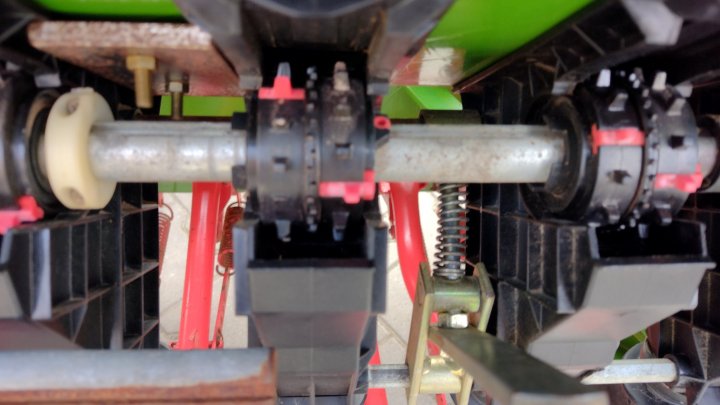

1 godzinę temu, areqo napisał:
Chodzi mi o kółka wysiewające jedna połówka kręci się a druga jest nie zablokowana, stoi w miejscu, czy to tak ma być?
Ktoś rozpiął. Musisz spiąć do zbóż. Na rozpiętej połówce siałem facelię.
Ścieżki 321z są pod 12,5m. Ja rozpiàłem cały automat bo koła podzielnego na 18m nie znalazłem, a do tego mam takie działki że wolę fizycznie wyjść i przestawić wajchę na Z.
gleby od średnich do ciężkich, a kilka kawałków jedna wielka glina. Talerzówką musiałem po 4 razy jeździć żeby po orce w miarę urobić pole
@Agrest a powiedz mi jeszcze te zasuwki jak ustawiasz? Bo są 3 pozycje i 4 to zamknięcie. I jeszcze ile obrotów korbą na 1 ar trzeba zrobić? według tej tabeli wychodzi 50,91 a na kole ile wychodzi połowa 25?
