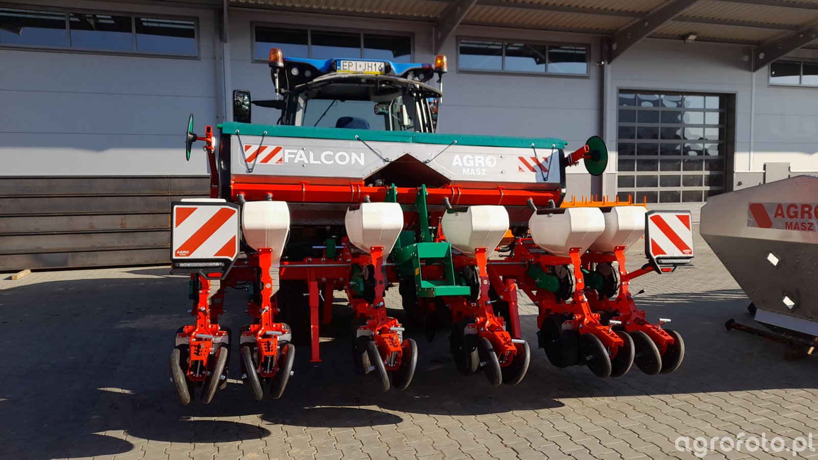

Nowy nabytek na walentynki
radekz200 10169 Opublikowano 14 Lutego 2022 To agromasz wchodzi w kukurydze? 😛 wiela taki? Odnośnik do komentarza https://www.agrofoto.pl/forum/gallery/image/811588-agromasz-falcon-6/#findComment-2933282
Gość Opublikowano 14 Lutego 2022 Pneumatyczny czy mechaniczny ? Odnośnik do komentarza https://www.agrofoto.pl/forum/gallery/image/811588-agromasz-falcon-6/#findComment-2933283
Palmusny 76 Opublikowano 14 Lutego 2022 (edytowane) Jakie wyposażenie ? pneumatyczny ? można większy zbiornik na nawóz założyć ? Edytowane 14 Lutego 2022 przez Palmusny Odnośnik do komentarza https://www.agrofoto.pl/forum/gallery/image/811588-agromasz-falcon-6/#findComment-2933294
situ16 15 Opublikowano 14 Lutego 2022 @radekz200 juz chyba 3 rok @PolonezAtu pneumatyczny @Palmusny full opcją tylko brak mikroelementów, skrzynia standard 1200l bo większej nie mają Odnośnik do komentarza https://www.agrofoto.pl/forum/gallery/image/811588-agromasz-falcon-6/#findComment-2933378
Henius91 1725 Opublikowano 14 Lutego 2022 Zbiornik na nawóz można wziąć plastikowy, czy tylko kwasiaka? Sam jestem ciekaw jak te siewniki się sprawują. Jak wprowadzili je na rynek, to po necie chodziły głosy żeby je unikać. Chyba raczej nie powinny być gorsze niż te Ozdokeny i inne tureckie wyroby, bo cena raczej będzie podobna Odnośnik do komentarza https://www.agrofoto.pl/forum/gallery/image/811588-agromasz-falcon-6/#findComment-2933392
Palmusny 76 Opublikowano 14 Lutego 2022 @situ16 jaka cena tego agromasza ? Odnośnik do komentarza https://www.agrofoto.pl/forum/gallery/image/811588-agromasz-falcon-6/#findComment-2933400
grzegorz92 74 Opublikowano 14 Lutego 2022 Oglądałem agro Masza po zasianiu 40ha to był jeden wielki nie wypał i kupiłem gaspardo mtr różnica cenowa była około 30tys Odnośnik do komentarza https://www.agrofoto.pl/forum/gallery/image/811588-agromasz-falcon-6/#findComment-2933415
sumek666 5103 Opublikowano 14 Lutego 2022 Ciekawe czy po 3 latach produkcji poprawili konstrukcje Odnośnik do komentarza https://www.agrofoto.pl/forum/gallery/image/811588-agromasz-falcon-6/#findComment-2933426
Henius91 1725 Opublikowano 15 Lutego 2022 12 godzin temu, grzegorz92 napisał: Oglądałem agro Masza po zasianiu 40ha to był jeden wielki nie wypał i kupiłem gaspardo mtr różnica cenowa była około 30tys Co się z nim działo? Odnośnik do komentarza https://www.agrofoto.pl/forum/gallery/image/811588-agromasz-falcon-6/#findComment-2933516
grzegorz92 74 Opublikowano 15 Lutego 2022 2 godziny temu, Henius91 napisał: Co się z nim działo? Tulejki pod łożyskami po prostu rozsadzało na sześciokątach napęd sekcji są na łańcuch i osłony podczas pracy sekcji wyginalo lub wyrwało Odnośnik do komentarza https://www.agrofoto.pl/forum/gallery/image/811588-agromasz-falcon-6/#findComment-2933547
