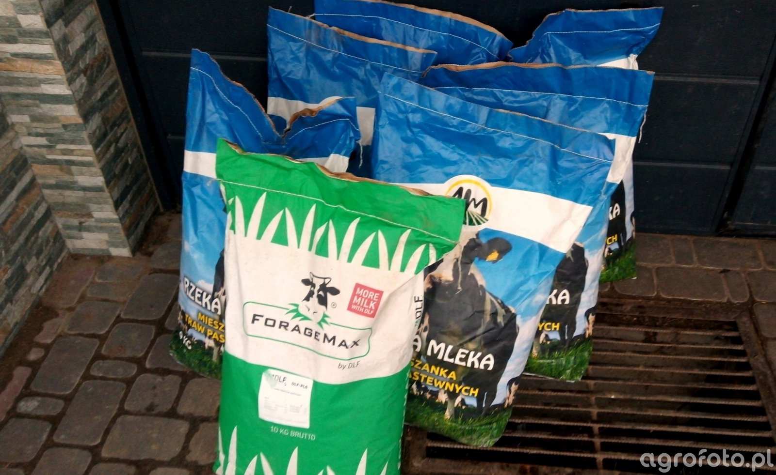

Jak u was cenowo wygląda trawa?
Gość Opublikowano 11 Lutego 2022 Tą AM też jeden worek mam zasiany i jeden AM ale biały worek. Cen nie pamiętam. Zobaczymy nie długo co to urośnie z tego. Odnośnik do komentarza https://www.agrofoto.pl/forum/gallery/image/811460-trawa/#findComment-2932249
JarekBazydlo 3079 Opublikowano 12 Lutego 2022 Ja bede podsiewał kilka hektarów i za 65kg dałem 600zł Odnośnik do komentarza https://www.agrofoto.pl/forum/gallery/image/811460-trawa/#findComment-2932348
igor10246 384 Opublikowano 12 Lutego 2022 to gdzie takie ceny, wszędzie jak patrzę to certyfikowane to 20zł/kg i więcej Odnośnik do komentarza https://www.agrofoto.pl/forum/gallery/image/811460-trawa/#findComment-2932358
krzychu121 6371 Opublikowano 12 Lutego 2022 @igor10246Pewnie są to tylko same życice więc cena 9-10 zł za kg normalna a jeszcze jak bez faktury to tym bardziej. Pierwszy lepszy link, po 11 zł z barenbruga. https://www.olx.pl/d/oferta/trawa-jednoroczna-mieszanka-kosna-1-2lata-barenbrug-podsiew-CID757-IDz862E.html#83e2b2a6ff Odnośnik do komentarza https://www.agrofoto.pl/forum/gallery/image/811460-trawa/#findComment-2932364
igor10246 384 Opublikowano 12 Lutego 2022 na moje torfy z życicą to tak średnio, kostrzewa, tymotka, wyszyniec, itp Odnośnik do komentarza https://www.agrofoto.pl/forum/gallery/image/811460-trawa/#findComment-2932366
JarekBazydlo 3079 Opublikowano 12 Lutego 2022 x3 worki życica wielokwiatowa x3 worki życica westerwoldzka x1 worek koniczyna biała 10%, kostrzewa łakowa 15%, życica trwała 2N 20%, życica trwała 4N 30%, życica wielokwiatowa 15%, wiechlina łąkowa 5%, tymotka 5% Odnośnik do komentarza https://www.agrofoto.pl/forum/gallery/image/811460-trawa/#findComment-2932369
adrian09 61 Opublikowano 12 Lutego 2022 (edytowane) Czym będzie podsiewane? Sprawdza się podsiew? Edytowane 12 Lutego 2022 przez adrian09 Odnośnik do komentarza https://www.agrofoto.pl/forum/gallery/image/811460-trawa/#findComment-2932569
JarekBazydlo 3079 Opublikowano 12 Lutego 2022 Kolega ma przyjechać na usługę specjalnym siewnikiem do podsiewu Odnośnik do komentarza https://www.agrofoto.pl/forum/gallery/image/811460-trawa/#findComment-2932612
adrian09 61 Opublikowano 13 Lutego 2022 U mnie w okolicy podsiewali Verdo ale nie było efektu, chyba że słabe mieszanki Odnośnik do komentarza https://www.agrofoto.pl/forum/gallery/image/811460-trawa/#findComment-2932752
JarekBazydlo 3079 Opublikowano 13 Lutego 2022 Ja już kilka hektarów wcześniej miałem podsiane to różnica sporą w ilości towaru. Tylko musi być trochę wilgoci po podsianiu bo jak nie nadają deszczu i jest sucho to nie ma sensu Odnośnik do komentarza https://www.agrofoto.pl/forum/gallery/image/811460-trawa/#findComment-2932760
adrian09 61 Opublikowano 13 Lutego 2022 Mam torfowe pastwiska, myślisz że byłby efekt jakbym podsiał futerttio? Odnośnik do komentarza https://www.agrofoto.pl/forum/gallery/image/811460-trawa/#findComment-2932860
JarekBazydlo 3079 Opublikowano 13 Lutego 2022 Musisz dobrać odpowiednią trawę na torfy i tym bardziej trwała na wypas bo nie każda się utrzyma Odnośnik do komentarza https://www.agrofoto.pl/forum/gallery/image/811460-trawa/#findComment-2932903
