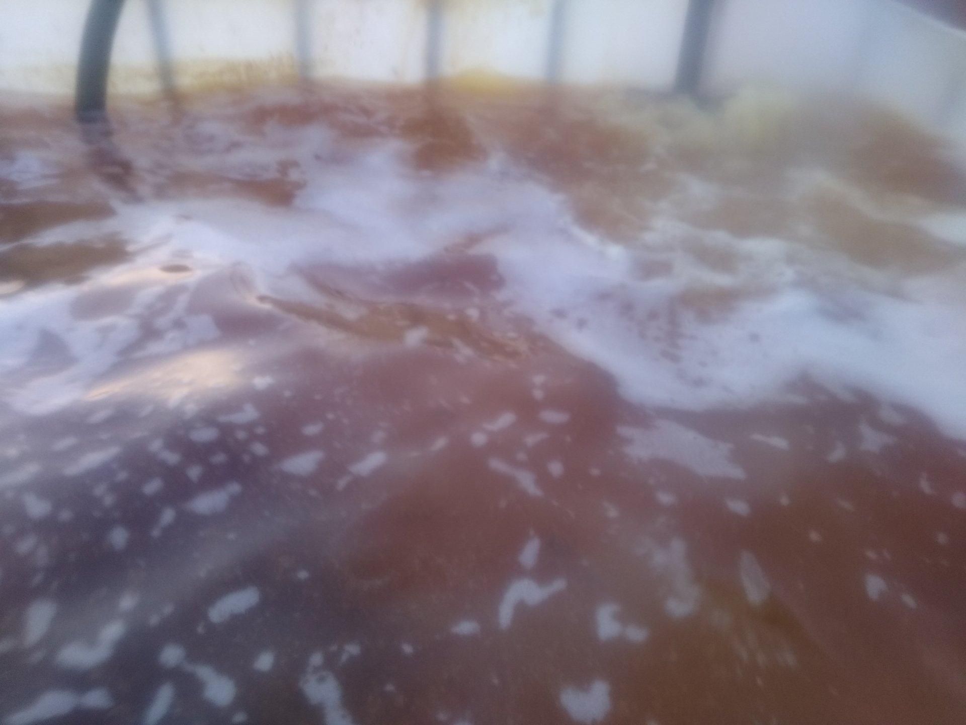

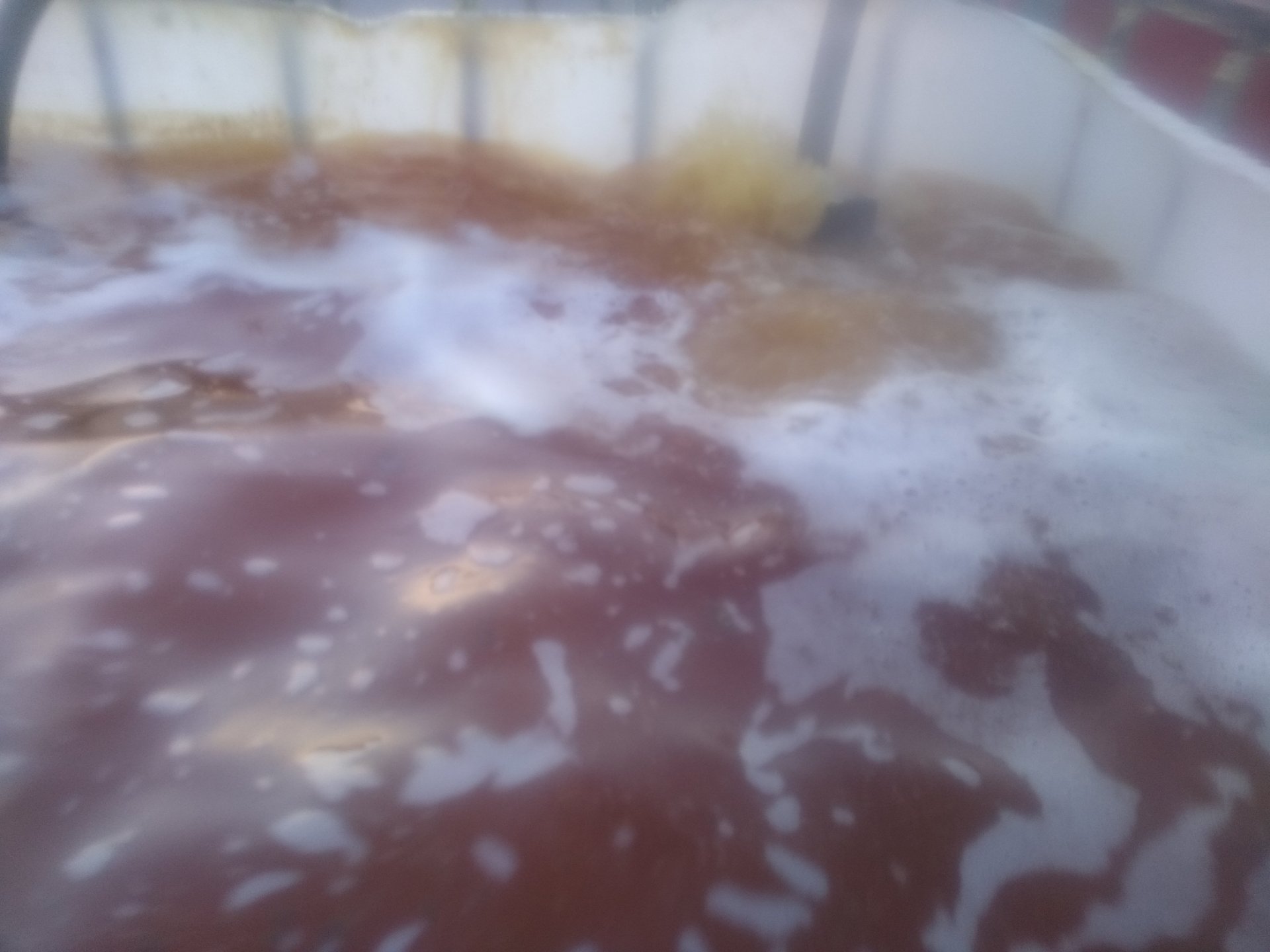

Mocznik UFF
Rozpuszczony z woda 50 C w stosunku 1:1 - po rozpuszczeniu temp spadła do 10C . Nastepnie podgrzany do 50C .

też z tym walczyłem i gotując w stosunku 2 do 3 w miarę coś z tego wychodziło.  powiedz kolego jakim sposobem zbierasz tłuszcz z tego, i jaki stosunek wody do nawozu robisz
23 minuty temu, RU68 napisał:
na worek 700kg idzie  300 kg przegrzanej pary (czyli 300l wody o temperaturze 160*c pod ciśnieniem  ) później do zagotowania 115*c górę - tłuszcz )wysysam pompą ssącą .Energii na uzyskanie 1t roztworu 20% idzie tyle ile na zagotowanie 3 ton wody  na dzień 3 tony uff  idzie przerobić
dzięki kolego ,a czy roztwór jak już dobrze ostygnie zbiera Ci się mała warstwa tłuszczu i czy ważyłeś ile waży dokładnie waży litr Twojego roztworu
