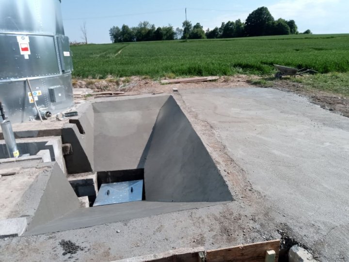

Gość Opublikowano 15 Stycznia 2022 Jak masz kosz zasypowy do silosów rozwiązany? Odnośnik do komentarza https://www.agrofoto.pl/forum/gallery/image/810481-new-holland-t7-200/#findComment-2922940
koniu 854 Opublikowano 15 Stycznia 2022 Kosz jest na początku hali. Kiedyś nie było zbiorników. Wszystko z kosza szło podajnikiem kubełkowym i na czyszczalnie lub na taśmociag podwieszony pod dachem. W środku hali jest wózek na taśmociągu i sterujesz gdzie chcesz sypać. Z czasem doszły zbiorniki. I tak samo z kosza na podajnik pionowy i do redlera widocznego przy ścianie hali i do kubełka i na zbiorniki. Tak to w skrócie mniej więcej wygląda. Odnośnik do komentarza https://www.agrofoto.pl/forum/gallery/image/810481-new-holland-t7-200/#findComment-2922945
Gość Opublikowano 15 Stycznia 2022 Dzięki serdeczne za konkretną odpowiedź. Nie wiem jak u siebie rozwiązać. Zrobię chyba kosz z przenosnikiem kubelkowym. Tylko u mnie to silosy małe bo 2x75t. Rozładunek silosów spowrotem do kosza i podajnikiem kubelkowym na przyczepy? Odnośnik do komentarza https://www.agrofoto.pl/forum/gallery/image/810481-new-holland-t7-200/#findComment-2922948
koniu 854 Opublikowano 15 Stycznia 2022 Z każdego silosa idzie redler do podajnika kubełkowego i już rozdzielaczem na kubełku sterujesz czy ma iść na przyczepy czy do drugiego zbiornika lub do tego samego. @szymek85 przed żniwami dostawiał drugi zbiornik i do załadunku zbiorników ma żmijke pionową. Pisz do niego może podeśle Ci foty jak ma zrobiony kosz i całą reszte. Odnośnik do komentarza https://www.agrofoto.pl/forum/gallery/image/810481-new-holland-t7-200/#findComment-2922949

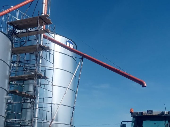

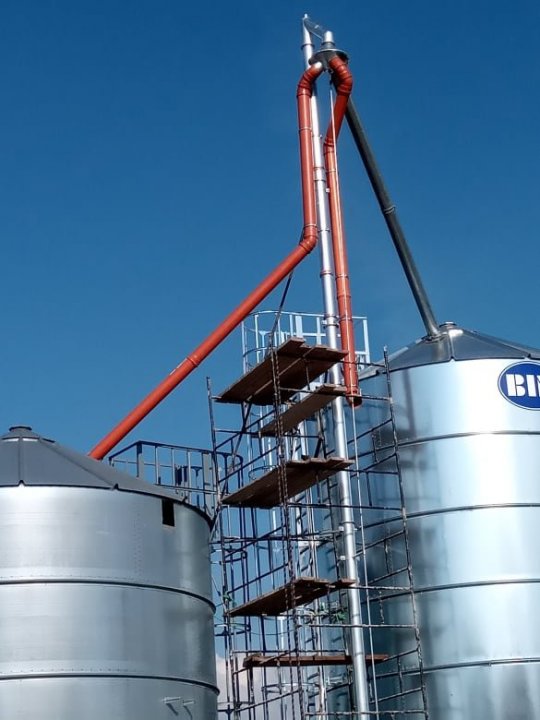

szymek85 18 Opublikowano 15 Stycznia 2022 (edytowane) 18 minut temu, danielursus3p napisał: Dzięki. Poczekam może @szymek85 się odezwie pod Twoim zdjęciem. Tak jak pisał @koniu mam założony przenośnik pionowy ślimakowy. Edytowane 15 Stycznia 2022 przez szymek85 2 Odnośnik do komentarza https://www.agrofoto.pl/forum/gallery/image/810481-new-holland-t7-200/#findComment-2922970
Gość Opublikowano 15 Stycznia 2022 Dzięki. Jaka realna wydajność tej żmijki i przybliżony koszt inwestycji ? Odnośnik do komentarza https://www.agrofoto.pl/forum/gallery/image/810481-new-holland-t7-200/#findComment-2922972

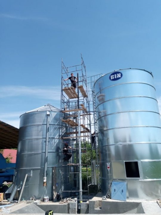

Mateusz19980916 305 Opublikowano 15 Stycznia 2022 Te silosy to petkusy ? Zadowolony jesteś z nich ? Odnośnik do komentarza https://www.agrofoto.pl/forum/gallery/image/810481-new-holland-t7-200/#findComment-2922978
szymek85 18 Opublikowano 15 Stycznia 2022 Producent pisał 25t/h i realnie wygląda że powinno tyle być, choć nigdy nie mierzyłem z zegarkiem. Odnośnik do komentarza https://www.agrofoto.pl/forum/gallery/image/810481-new-holland-t7-200/#findComment-2922981
koniu 854 Opublikowano 15 Stycznia 2022 25 minut temu, Mateusz19980916 napisał: Te silosy to petkusy ? Zadowolony jesteś z nich ? Tak, petkus. Pozostałości po poprzednim właścicielu. Jakieś 15 lat temu była firma kupiła je jako używane, potem je postawili, przeszło przez nie dziesiątki tysięcy ton. A u mnie są zasypywane ze 3 razy do roku. Odnośnik do komentarza https://www.agrofoto.pl/forum/gallery/image/810481-new-holland-t7-200/#findComment-2922983
szymek85 18 Opublikowano 15 Stycznia 2022 danielursus3p napisał: Dzięki. Jaka realna wydajność tej żmijki i przybliżony koszt inwestycji ? Co do kosztów sama żmijka z rozdzielaczem około 11500 dawałem. Całkowity koszt zamkną się w 20tys. Odnośnik do komentarza https://www.agrofoto.pl/forum/gallery/image/810481-new-holland-t7-200/#findComment-2922997
Mateusz19980916 305 Opublikowano 15 Stycznia 2022 (edytowane) Nie brakuje Ci w nich wentylacji ? Planuje kupić taki używany właśnie i jest możliwość dorobienia kanałów Co do żmijki pionowej, tez mam aktualnie i te 25ton wychodzi na godzinę, jestem zadowolony, ale jeśli postawie petkusa to będzie za niska, wiec jak ktoś to chętny będzie na sprzedaż. Edytowane 15 Stycznia 2022 przez Mateusz19980916 Odnośnik do komentarza https://www.agrofoto.pl/forum/gallery/image/810481-new-holland-t7-200/#findComment-2923006
koniu 854 Opublikowano 15 Stycznia 2022 Ja mam przy swoich dmuchawe z silnikiem chyba z 10kv. U mnie pszenica/pszenżyto i tak lezy na hali. Tyle co później przewalam z hali na silosy żeby było do ewentualnego gazowania i sprzedaży na auta. Rzepak to sie przedmuchiwało albo przewalałem z jednego do drugiego jak był któryś pusty. Odnośnik do komentarza https://www.agrofoto.pl/forum/gallery/image/810481-new-holland-t7-200/#findComment-2923020

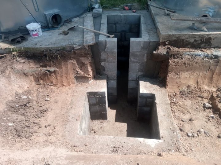

Mateusz19980916 305 Opublikowano 15 Stycznia 2022 Szymek85 Woda Ci nie staje w tym kanale co żmijka stoi ? Czy nasz gdzues odprowadzenie wody ? Odnośnik do komentarza https://www.agrofoto.pl/forum/gallery/image/810481-new-holland-t7-200/#findComment-2923090
Tomek90 3336 Opublikowano 16 Stycznia 2022 7 godzin temu, danielursus3p napisał: Dzięki serdeczne za konkretną odpowiedź. Nie wiem jak u siebie rozwiązać. Zrobię chyba kosz z przenosnikiem kubelkowym. Tylko u mnie to silosy małe bo 2x75t. Rozładunek silosów spowrotem do kosza i podajnikiem kubelkowym na przyczepy? Bierz kubełkowy. Żmijka pionowa wychodzi taniej względem wydajności, ale się wyciera i to jest nie uniknione. Mam 2 używane kubełki i jedyne co to napinanie pasa i ewentualna wymiana kubełków w jednym bo mam plastikowe i zima potrafi się uszkodzić z jeden. Odnośnik do komentarza https://www.agrofoto.pl/forum/gallery/image/810481-new-holland-t7-200/#findComment-2923092
koniu 854 Opublikowano 16 Stycznia 2022 Tak jak on potrzebuje takiej żmijki do zasypu dwóch zbiorników po 75t i ewentualnym wyładunku, to podejrzewam że taka żmijka będzie mu służyć do końca jego życia nim sie wytrze. Odnośnik do komentarza https://www.agrofoto.pl/forum/gallery/image/810481-new-holland-t7-200/#findComment-2923124
Tomek90 3336 Opublikowano 16 Stycznia 2022 Pionowa się szybciej wyciera jak zwykła. Odnośnik do komentarza https://www.agrofoto.pl/forum/gallery/image/810481-new-holland-t7-200/#findComment-2923179
