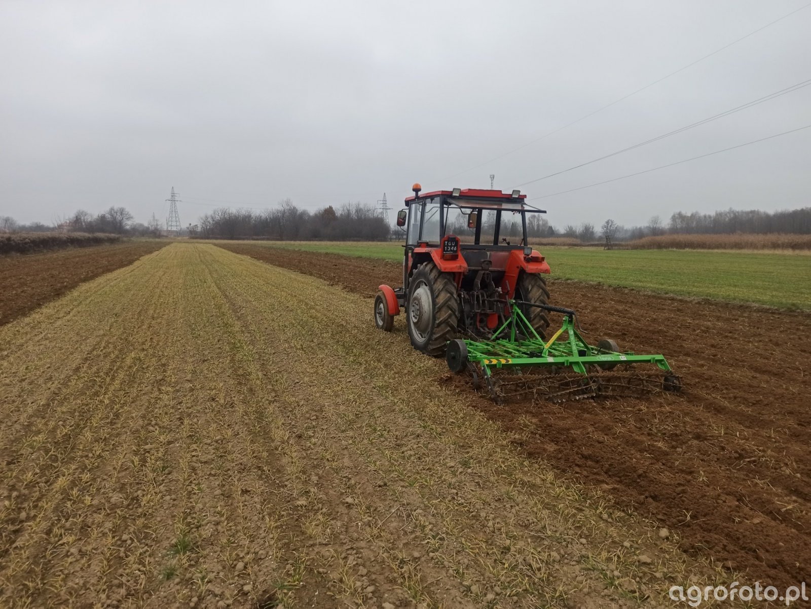

likwidacja jęczmienia
Andpol 1248 Opublikowano 15 Listopada 2021 Blady jakiś co się stało? Odnośnik do komentarza https://www.agrofoto.pl/forum/gallery/image/808638-massey-ferguson-255-kultywator/#findComment-2904058
kamil255 309 Opublikowano 15 Listopada 2021 W fazie 2 liści nagle pożółkł, najprawdopodobniej wina pH, na polu obok normalnie wygląda, zielony, pokrzewiony Odnośnik do komentarza https://www.agrofoto.pl/forum/gallery/image/808638-massey-ferguson-255-kultywator/#findComment-2904061
Andpol 1248 Opublikowano 15 Listopada 2021 Nasienia szkoda i roboty jakie ph? Odnośnik do komentarza https://www.agrofoto.pl/forum/gallery/image/808638-massey-ferguson-255-kultywator/#findComment-2904062
kamil255 309 Opublikowano 15 Listopada 2021 Ma szczęście tylko 0,5ha pH 5,4 Odnośnik do komentarza https://www.agrofoto.pl/forum/gallery/image/808638-massey-ferguson-255-kultywator/#findComment-2904063
Andpol 1248 Opublikowano 15 Listopada 2021 Co teraz siane będzie? Odnośnik do komentarza https://www.agrofoto.pl/forum/gallery/image/808638-massey-ferguson-255-kultywator/#findComment-2904067
ROBERTINHO 130 Opublikowano 15 Listopada 2021 hmm znam ten problem. i to nie jest w jeden rok do wybawienia. tu tylko wapno. Odnośnik do komentarza https://www.agrofoto.pl/forum/gallery/image/808638-massey-ferguson-255-kultywator/#findComment-2904069
kamil255 309 Opublikowano 15 Listopada 2021 Owies lub bobik na wiosnę, w ubiegłym roku jęczmień rósł na gorszym pH i nie było problemu, także może nie do końca to wapno, sam już nie wiem 🤔 Odnośnik do komentarza https://www.agrofoto.pl/forum/gallery/image/808638-massey-ferguson-255-kultywator/#findComment-2904070
JanKrzysztof 2144 Opublikowano 15 Listopada 2021 (edytowane) Przedplon podaj i jakie herbicydy stosowałeś. Na pH 5,5 takiego dramatu by nie było. Edytowane 15 Listopada 2021 przez JanKrzysztof 1 Odnośnik do komentarza https://www.agrofoto.pl/forum/gallery/image/808638-massey-ferguson-255-kultywator/#findComment-2904105
kamil255 309 Opublikowano 15 Listopada 2021 Pszenżyto i na nim nie było nic widać żadnych objawów, na chwasty pryskane Lancetem, a na ten jęczmień był tylko wykonany zabieg na mszyce. Na polu obok ładny zielony, bez porównania do tego Odnośnik do komentarza https://www.agrofoto.pl/forum/gallery/image/808638-massey-ferguson-255-kultywator/#findComment-2904116
JanKrzysztof 2144 Opublikowano 15 Listopada 2021 To jeszcze sobie przypomnij co pryskałeś i czym przed zabiegiem na mszyce. Może opryskiwacz niedomyty. Odnośnik do komentarza https://www.agrofoto.pl/forum/gallery/image/808638-massey-ferguson-255-kultywator/#findComment-2904117
kamil255 309 Opublikowano 15 Listopada 2021 Gdyby zostały jakieś pozostałości w opryskiwaczu to na innym polu byłoby coś widać na jęczmieniu które było pryskane wcześniej, ta działka ze zdjęcia pryskana na samym końcu 1 Odnośnik do komentarza https://www.agrofoto.pl/forum/gallery/image/808638-massey-ferguson-255-kultywator/#findComment-2904118
Gość Opublikowano 15 Listopada 2021 A czy bobik raczej pH 6,5 nie wymaga? Odnośnik do komentarza https://www.agrofoto.pl/forum/gallery/image/808638-massey-ferguson-255-kultywator/#findComment-2904124
kamil255 309 Opublikowano 15 Listopada 2021 Sialem już nie raz po różnego typu ugorach Odnośnik do komentarza https://www.agrofoto.pl/forum/gallery/image/808638-massey-ferguson-255-kultywator/#findComment-2904128
robi57362 2793 Opublikowano 15 Listopada 2021 tak samo i jeczmien powinien śmiało rosnąć na 5.5 tu nie ma tragedi Odnośnik do komentarza https://www.agrofoto.pl/forum/gallery/image/808638-massey-ferguson-255-kultywator/#findComment-2904187
kamil255 309 Opublikowano 15 Listopada 2021 Co mogło się stać w takim razie? Odnośnik do komentarza https://www.agrofoto.pl/forum/gallery/image/808638-massey-ferguson-255-kultywator/#findComment-2904212
Gość Opublikowano 15 Listopada 2021 A jak dużo słomy było i jak głęboko zaorane? Mam pasek od miedzy gdzie bardzo płytko słoma zaorana. Brak krzewienia i żółte. No ale nie tak i nie po całości. Odnośnik do komentarza https://www.agrofoto.pl/forum/gallery/image/808638-massey-ferguson-255-kultywator/#findComment-2904221
kamil255 309 Opublikowano 15 Listopada 2021 Słomy sporo, orka 20-25cm. Na polu obok ta sama uprawa wcześniej, opryski itd i bez porównania jak widać zielono jest, pokrzewiony Odnośnik do komentarza https://www.agrofoto.pl/forum/gallery/image/808638-massey-ferguson-255-kultywator/#findComment-2904251
