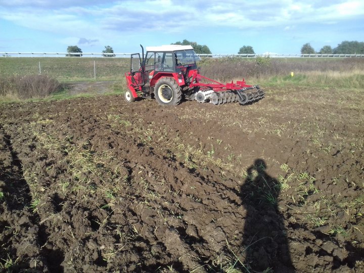

DjFarmerr 178 Opublikowano 7 Listopada 2021 Fajny zestaw :) jak ze stabilnością przy pełnym zbiorniku? Odnośnik do komentarza https://www.agrofoto.pl/forum/gallery/image/808317-zetor-5211-pilmet-r615/#findComment-2901765
Esab200 360 Opublikowano 7 Listopada 2021 Spokojnie da się jechać też mam podobny zestaw Odnośnik do komentarza https://www.agrofoto.pl/forum/gallery/image/808317-zetor-5211-pilmet-r615/#findComment-2901783
DjFarmerr 178 Opublikowano 7 Listopada 2021 52ka ma mocniejszy podnosnik jak 60ka? Odnośnik do komentarza https://www.agrofoto.pl/forum/gallery/image/808317-zetor-5211-pilmet-r615/#findComment-2901795
zabalex 20 Opublikowano 7 Listopada 2021 Jak ma zrobioną stabilizację belki Odnośnik do komentarza https://www.agrofoto.pl/forum/gallery/image/808317-zetor-5211-pilmet-r615/#findComment-2901799
Rafcioo96 45 Opublikowano 7 Listopada 2021 Mocniejszy bo tlok ma srednice o 1cm wieksza, ale tez ma i ciut dłuższe belki. U mnie 3p pracowal z biardzkim 612, pod korek to i 650, obciazniki dwa dolozone z mf255 radzil, teraz 5211 jezdzi z tym opryskiwaczem tylko z 4 obciaznikami przed osia, na sezon dokladam 6 walizek, ale jesienne zabiego robie bez walizek. Kolega 3320 wozi 812 biardzkiego, na przodzie butla gazowa z auta zalana betonem, butla 40l Odnośnik do komentarza https://www.agrofoto.pl/forum/gallery/image/808317-zetor-5211-pilmet-r615/#findComment-2901801
jonek98 2875 Opublikowano 7 Listopada 2021 mocniejszy bo Czesi potrafili rozwinąć swoje konstrukcje,a nie klepać 30 lat to samo,tylko z coraz gorszych materiałów Odnośnik do komentarza https://www.agrofoto.pl/forum/gallery/image/808317-zetor-5211-pilmet-r615/#findComment-2901803
Piotruniu25 3808 Opublikowano 7 Listopada 2021 @danielhakerJak zaciągniesz sprzęgło od wałka to staje ci wałek przy opryskiwaczu bo u mnie przy każdej maszynie się zatrzymuje a przy opryskiwaczu nie zawsze. Odnośnik do komentarza https://www.agrofoto.pl/forum/gallery/image/808317-zetor-5211-pilmet-r615/#findComment-2901818
Gość Opublikowano 7 Listopada 2021 może podciąg linkę. w moim nawet na pusto się zatrzymuje. Odnośnik do komentarza https://www.agrofoto.pl/forum/gallery/image/808317-zetor-5211-pilmet-r615/#findComment-2901822
Gość Opublikowano 7 Listopada 2021 3 minuty temu, Piotruniu25 napisał: @danielhakerJak zaciągniesz sprzęgło od wałka to staje ci wałek przy opryskiwaczu bo u mnie przy każdej maszynie się zatrzymuje a przy opryskiwaczu nie zawsze. Tak jak @pafnucy pisze, podciągnij linkę od sprzęgła wom. Odnośnik do komentarza https://www.agrofoto.pl/forum/gallery/image/808317-zetor-5211-pilmet-r615/#findComment-2901823
DjFarmerr 178 Opublikowano 7 Listopada 2021 Czyli 52ka do opryskiwacza 600l byla by wystarczająca mówicie? jeszcze mam przetrząsacz hydraulicznie składany, rozsiewacz 450kg i do tego tez by się pewnie nadała. Bo ciapuch troszkę za mały a 60ka ma denerwujący podnośnik. A jak spalanie wychodzi w lekkiej robocie w 52ce? i czy biegi mają taką samą prędkość jak w 60ce? Odnośnik do komentarza https://www.agrofoto.pl/forum/gallery/image/808317-zetor-5211-pilmet-r615/#findComment-2901840
Esab200 360 Opublikowano 7 Listopada 2021 (edytowane) 5211 jest troszkę wolniejsz od 60. Spalanie małe obrazowo pełen zbiornik starcza mi na dwa dni w rozrzutniku 4t. Ja do swojego rozsiewacz 500 zaczepiam i jest ok. Ogólnie do tony na podnosniku jest ok. A pytanie jeszcze do autora fotki. Czy twój 5211 pod dużym obciążeniem kopci na czarno tak jak 360 naprzykład ? Edytowane 7 Listopada 2021 przez Esab200 Odnośnik do komentarza https://www.agrofoto.pl/forum/gallery/image/808317-zetor-5211-pilmet-r615/#findComment-2901851
ROBERTINHO 130 Opublikowano 7 Listopada 2021 mój 5211 zakopci jak mu gazu dodam a tak to nie chyba że mocno ma cieżko to wtedy też zakopci zresztą on tak zawsze miał od nowości. Odnośnik do komentarza https://www.agrofoto.pl/forum/gallery/image/808317-zetor-5211-pilmet-r615/#findComment-2901868
Esab200 360 Opublikowano 7 Listopada 2021 Od nowego go masz , który rok ? Odnośnik do komentarza https://www.agrofoto.pl/forum/gallery/image/808317-zetor-5211-pilmet-r615/#findComment-2901893
ROBERTINHO 130 Opublikowano 7 Listopada 2021 mam go od wuja już 10 lat w moim posiadaniu czyli w rodzinie od nówki. od nowego właściwie nim jeździłem. rocznik 1989. Odnośnik do komentarza https://www.agrofoto.pl/forum/gallery/image/808317-zetor-5211-pilmet-r615/#findComment-2901896
Esab200 360 Opublikowano 7 Listopada 2021 Mój rok młodszy bo 1990 u nas od 16 lat na budziku ponad 7 tysięcy motogodzin. A dopytuje o kopcenie bo nasz to ciągle na błękitno kopcil i coś osowiały taki był i się zdenerwowałem i pompe , wtryski dałem do regeneracji jestem ciekaw jaki będzie po tym remacie. Odnośnik do komentarza https://www.agrofoto.pl/forum/gallery/image/808317-zetor-5211-pilmet-r615/#findComment-2901908
ROBERTINHO 130 Opublikowano 7 Listopada 2021 mój na błękitno nigdy nie kopcił tylko na ciemno jak już kopci. a chodzi u mnie na 12ha i rocznie ze 400mtg robi. także troche sie nameczy bo w orce kvernelanda 3x35 na sprężynie targa i musi sobie radzić bo plan na koljejny traktor jest tylko gorzej z realizacją. Odnośnik do komentarza https://www.agrofoto.pl/forum/gallery/image/808317-zetor-5211-pilmet-r615/#findComment-2901914
Esab200 360 Opublikowano 7 Listopada 2021 (edytowane) Jak na ciemno dymi to jest ok. To są twarde traktory. Mojego ojca kumpel ma od nowego 5211 z 1990 roku to jako główny traktor pracował z 20 lat na areale 35 ha a usług małą kostką ile gościu tym nie narobił to nie sposób wytłumaczyć. Ciągnik na ten momet wygląda jak wygląda ale zarobił na siebie milion razy a i jeszcze kiedyś w lesie gościu dłużyce nim zrywał. Też zetora planujesz kupić ? Edytowane 7 Listopada 2021 przez Esab200 Odnośnik do komentarza https://www.agrofoto.pl/forum/gallery/image/808317-zetor-5211-pilmet-r615/#findComment-2901923
ROBERTINHO 130 Opublikowano 7 Listopada 2021 tak plan jest na zetora. proponowali mi mtz i pronara ale ruskich nie chce a druga sprawa to zetor mi dobrze chodzi jestem z niego zadowolony mam dosc zadbany egzemplarz zresztą jak dbasz tak masz. kombinuje nad proximą typu 8441 lub 80-90 Odnośnik do komentarza https://www.agrofoto.pl/forum/gallery/image/808317-zetor-5211-pilmet-r615/#findComment-2901927
danielhaker 7907 Opublikowano 7 Listopada 2021 Mój od nowości na niebiesko dymek puszcza, ale moc jest ok. W tym roku miał wyregulowane zawory. Majster mówi że wtryski są ok, nie ma co ich ruszać. Co do tego nie zatrzymującego się WOMu to właśnie trzeba linkę podciągnąć i będzie sprzęgło trzymać. Super sprawa to sprzęgło Spalanie kiedyś zmierzyłem na całym zbiorniku przy siewie zbóż i pracach z rozsiewaczem, opryskwiaczem, zgrabiarką itd. to wyszło dokładnie 2,56l/mth Udźwig i stabilność względem 60tki zdecydowanie na plus. Podnośnik ma udźwig 1750kg, podczas gdy 60tka 1200kg. Zalany opryskiwacz waży 1000kg, można śmiało manewrować, podczas gdy kolega gdy zaleje 600l to 60tką trzeba ostrożnie ruszać żeby przodu nie poderwało. Podsyłał mi filmik 3 godziny temu, zabalex napisał: Jak ma zrobioną stabilizację belki Hmm nie wiem jak to rozwiązanie się nazywa, równoległobok? 🤔 Odnośnik do komentarza https://www.agrofoto.pl/forum/gallery/image/808317-zetor-5211-pilmet-r615/#findComment-2901929
Esab200 360 Opublikowano 7 Listopada 2021 8 minut temu, ROBERTINHO napisał: tak plan jest na zetora. proponowali mi mtz i pronara ale ruskich nie chce a druga sprawa to zetor mi dobrze chodzi jestem z niego zadowolony mam dosc zadbany egzemplarz zresztą jak dbasz tak masz. kombinuje nad proximą typu 8441 lub 80-90 Ja mam proxime 90 i jestem też z niej zadowolony Odnośnik do komentarza https://www.agrofoto.pl/forum/gallery/image/808317-zetor-5211-pilmet-r615/#findComment-2901937
ROBERTINHO 130 Opublikowano 7 Listopada 2021 a duzo zanią dales jesli mozna wiedzieć? piowiedz jak spalanie w niej? Odnośnik do komentarza https://www.agrofoto.pl/forum/gallery/image/808317-zetor-5211-pilmet-r615/#findComment-2901939
Esab200 360 Opublikowano 7 Listopada 2021 Na priw zajrzyj Odnośnik do komentarza https://www.agrofoto.pl/forum/gallery/image/808317-zetor-5211-pilmet-r615/#findComment-2901944
przybyslawice5211 658 Opublikowano 7 Listopada 2021 (edytowane) Ja 5211 mam opryskiwacz 800/12 m i leje do pełna tylko ze biardzki ma płaski zbiornik i przez to jest bardziej do tyłu i dołożyłem na przód obciążnik 111 kg i teraz niema problemu z jazdą i nawet jazda samym ciągnikiem jest wygodniejsza bo tak przód nie podskakuje a i do rozsiewacza amazone zaf 603 sypę nieraz 600 /700 kg nawozu i tez da się normalnie rozsiewać dodam ze mój zetor 5211 waży 3100 kg + ten obciążnik 111 kg Edytowane 7 Listopada 2021 przez przybyslawice5211 Odnośnik do komentarza https://www.agrofoto.pl/forum/gallery/image/808317-zetor-5211-pilmet-r615/#findComment-2902005
ROBERTINHO 130 Opublikowano 7 Listopada 2021 a mój zetor 5211 waży 3500kg z turem Odnośnik do komentarza https://www.agrofoto.pl/forum/gallery/image/808317-zetor-5211-pilmet-r615/#findComment-2902011
Esab200 360 Opublikowano 7 Listopada 2021 (edytowane) Heh taki mały zetor a waży tyle co mtz 82 Mi tylko z talerzówką przodek podrzuca . oczywiście jak TUR jest zdjęty Edytowane 7 Listopada 2021 przez Esab200 Odnośnik do komentarza https://www.agrofoto.pl/forum/gallery/image/808317-zetor-5211-pilmet-r615/#findComment-2902037
