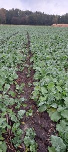

Andpol 1248 Opublikowano 20 Października 2021 Jednego roku też dosiewałem od miedzy b.późno ze 4 ary bo robak mi zjadł tylko nie pamiętam kiedy i rzepak był ale b.mało łuszczyn było. Odnośnik do komentarza https://www.agrofoto.pl/forum/gallery/image/807702-siew-rzepaku-20102021/#findComment-2896928
Root Admin yacenty 4957 Opublikowano 20 Października 2021 lepiej mało niż wcale Odnośnik do komentarza https://www.agrofoto.pl/forum/gallery/image/807702-siew-rzepaku-20102021/#findComment-2896929
Gość Opublikowano 20 Października 2021 Znasz przyczynę braków? Sporo tego. U nas na piaskowych górkach widzę łysawo u ludzi. Pewnie ziarno utopili, chlomazon, deszcz i po rzepaku. Ogólnie większość biała lub żółta od chlomazonu. Deszcz zrobił w tym roku zajebistą robotę. Na pewno zapobiegł zjawisku klęski urodzaju. Odnośnik do komentarza https://www.agrofoto.pl/forum/gallery/image/807702-siew-rzepaku-20102021/#findComment-2896937
Root Admin yacenty 4957 Opublikowano 20 Października 2021 Główna przyczyna to ślimaki, te czarne wychodzące z ziemi. Dodatkowa przyczyna - robactwo latające. Dodatkowa przyczyna, czarna ciężka, zwięzła gleba i tu wschody były troszkę gorsze. Po wschodach na ślimaki było sypane tylko od brzegu pola, jak się zorientowaliśmy ze w srodku też są to dwa razy posypaliśmy róznież w środku, ale to już było chyba zbyt późno. Na szczęście tylko 30-40ar z 2.2ha Odnośnik do komentarza https://www.agrofoto.pl/forum/gallery/image/807702-siew-rzepaku-20102021/#findComment-2896940

robi57362 2792 Opublikowano 20 Października 2021 mi tez oje..ly z 2 a niby dosialem reka ale nic z tego nie powschodzilo sądzę ze przez doglebowke . za rok jak będę sial rzepak to oprysk doglebowy to ostatnia rzecz która mi do glowy przyjdzie Odnośnik do komentarza https://www.agrofoto.pl/forum/gallery/image/807702-siew-rzepaku-20102021/#findComment-2896959

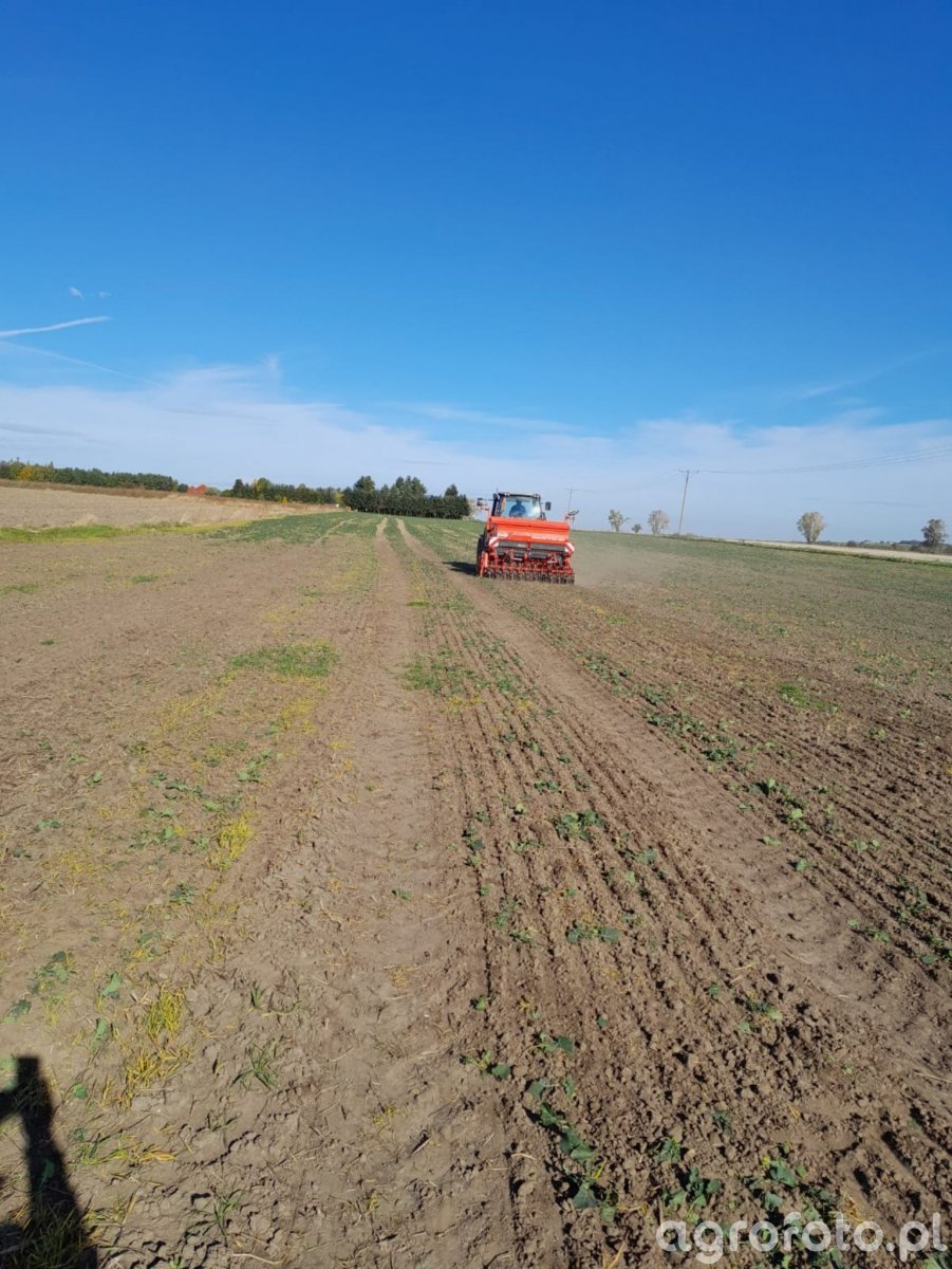

proxy8441 250 Opublikowano 20 Października 2021 (edytowane) 8 godzin temu, Andpol napisał: Jednego roku też dosiewałem od miedzy b.późno ze 4 ary bo robak mi zjadł tylko nie pamiętam kiedy i rzepak był ale b.mało łuszczyn było. dokładnie, tak miał kolega z 4 lata temu jak przesiewał pare pasów po accordzie koło 15.09 obserwowałem specjalnie i rozety znikome, korzonek małej średnicy a wiosną brak rozgałęzień bocznych, bardzo mało pąków - kwiatów - łuszczyn, plon mizeria, mam w tym roku przesiewane 13 i 14.09 i część nie powschodziło a część sie jakoś buja, po 3 max 4 listki ma malutnie bo liśćmi tego nazwać nie można, miałem sypac saletrę 1,5tyg temu ale zrezygnowałem, czekam do zimy ocenię i wiosną i wtedy decyzja czy azot i herbicyd czy przesiew u nas czy opryskane czy nie to wszystko jednakowo nie powschodziło @yacenty na bogato ciekawe czy powschodzi w ogóle pewnie tak jak płytko zasiałeś Edytowane 20 Października 2021 przez proxy8441 Odnośnik do komentarza https://www.agrofoto.pl/forum/gallery/image/807702-siew-rzepaku-20102021/#findComment-2897045
Root Admin yacenty 4957 Opublikowano 20 Października 2021 Nie wiem, niestety dziś byłem uziemiony, przez badania, kolega przyjechał i wsiał. Mam do niego pełne zaufanie wiec wiem ze jest zrobione najlepiej jak się dało. On w siterze mógł wyłaczyć brone i siac tylko samymi talerzami, ja tak niestety nie zrobie w swoim accordzie Odnośnik do komentarza https://www.agrofoto.pl/forum/gallery/image/807702-siew-rzepaku-20102021/#findComment-2897048
proxy8441 250 Opublikowano 20 Października 2021 u nas tak robili wcześnie przed 10.10 widziałem i nic z tego, mizeria, osobiście tez chciałem przejechać samym siewnikiem stopkowym po zbetonowanym piachu ale chyba nic by to nie dało, potem z kolei chciałem puścić nasiona prosto z aparatów tak jak do rynienki z próby i żeby po redlicach sie sypały nasiona a nie do środka ale tez sie nie odwazyłem bo kiepski mam zagarniacz i puściłem do redlic a że nie kontroluje na piachu ich głębokości to wyszła kicha... Odnośnik do komentarza https://www.agrofoto.pl/forum/gallery/image/807702-siew-rzepaku-20102021/#findComment-2897066
Root Admin yacenty 4957 Opublikowano 20 Października 2021 tu poszło reelica talerzowa bez brony aktywnej Odnośnik do komentarza https://www.agrofoto.pl/forum/gallery/image/807702-siew-rzepaku-20102021/#findComment-2897067
