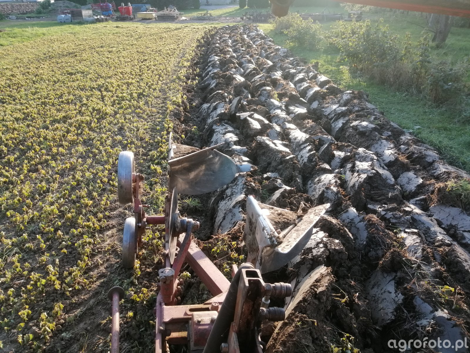

Trzy przejazdy pod czosnek zimowy.. Czy uda się uprawić i posadzić? 😂
Gość Opublikowano 9 Października 2021 Talerzowka najlepiej z jakimś wałem i będzie elegancko. Odnośnik do komentarza https://www.agrofoto.pl/forum/gallery/image/807322-orka/#findComment-2894334
JarekBazydlo 3079 Opublikowano 9 Października 2021 Brona aktywna 2 razy i będzie można sądzić. Lub dobra pogoda słońce i deszcz na zmianę i też się ładnie rozsypie. Odnośnik do komentarza https://www.agrofoto.pl/forum/gallery/image/807322-orka/#findComment-2894336
solek01 251 Opublikowano 10 Października 2021 te odkładnie słabo odwracają, jakby były półśrubowe to powinno lepiej odwracać Odnośnik do komentarza https://www.agrofoto.pl/forum/gallery/image/807322-orka/#findComment-2894422
