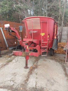

Uszkodzony sensor po regeneracji, a serwisy od wag mowia ze sie nie naprawia. Działa elegancko
matek89121 2336 Opublikowano 3 Października 2021 a czego się po serwisie spodziewałeś , oni powinni się nazywać podmieniacze bo wedle ich polityki najszybciej wcisnąć klientowi nową część niż ja naprawić Odnośnik do komentarza https://www.agrofoto.pl/forum/gallery/image/807003-sensor-wozu-paszowego/#findComment-2892646
MF675ursus 1572 Opublikowano 3 Października 2021 Z tym odtrąbieniem sukcesu to chociaż pół roku poczekaj... Odnośnik do komentarza https://www.agrofoto.pl/forum/gallery/image/807003-sensor-wozu-paszowego/#findComment-2892657
Kierownik 522 Opublikowano 12 Listopada 2021 będzie działał. Też miałem naprawiany Odnośnik do komentarza https://www.agrofoto.pl/forum/gallery/image/807003-sensor-wozu-paszowego/#findComment-2903147
mx_racer 164 Opublikowano 22 Maja 2024 kto to naprawia i jakie są objawy uszkodzonego sensora. U mnie waga zaczeła szaleć sama dodaje sama odejmuje a teraz pokazuje już tylko paski ktoś wie w czym problem? Odnośnik do komentarza https://www.agrofoto.pl/forum/gallery/image/807003-sensor-wozu-paszowego/#findComment-3118145
pawelmf 304 Opublikowano 22 Maja 2024 gdzie naprawiałeś bo mi też coś szwankuje Odnośnik do komentarza https://www.agrofoto.pl/forum/gallery/image/807003-sensor-wozu-paszowego/#findComment-3118146
ChiquitaB 1010 Opublikowano 22 Maja 2024 https://www.olx.pl/d/oferta/waga-do-kazdego-paszowozu-wyswietlacz-komputer-CID757-IDtmHw3.html Ten koleś mi robil. Cały nowy rdzeń i reszta ok 1tys za całość. Działa do dzisiaj Odnośnik do komentarza https://www.agrofoto.pl/forum/gallery/image/807003-sensor-wozu-paszowego/#findComment-3118150
mx_racer 164 Opublikowano 22 Maja 2024 dobra a jakie były objawy i jak doszedłes że to własnie sensor jest popsuty? Odnośnik do komentarza https://www.agrofoto.pl/forum/gallery/image/807003-sensor-wozu-paszowego/#findComment-3118153
ChiquitaB 1010 Opublikowano 23 Maja 2024 U mnie waga szalała. Odpinaj sensory po kolei i na tym na którym się uspokoi to jest walnięty. Odnośnik do komentarza https://www.agrofoto.pl/forum/gallery/image/807003-sensor-wozu-paszowego/#findComment-3118169
mx_racer 164 Opublikowano 23 Maja 2024 odpinałem nic to nie zmienia. Waga jak ustawie na zero to sama liczy do góry przy pustym lub w na minus zależy od humoru a teraz pokazuje już tylko kreski przewody przejrzałem niby całe Odnośnik do komentarza https://www.agrofoto.pl/forum/gallery/image/807003-sensor-wozu-paszowego/#findComment-3118195
ChiquitaB 1010 Opublikowano 23 Maja 2024 (edytowane) Każdy z osobna odpinales? Może sam wyświetlacz się rypie. Ale jak to nic nie zmienia to mała szansa żeby wszystkie się zrypaly. Szukaj jeszcze wtyczki kable ruszaj czy coś się zmienia na wyświetlaczu. U mnie myślałem niedawno że drugi padł a kabel co szedl do wyświetlacza gdzieś musiał się przełamać i wilgoc łapał. Jak ruszałem to co chwilę inaczej pokazywal Plus tski że wyświetlacz łatwiejszy do wymiany. U mnie bez grzania nie szlo ruszyć Edytowane 23 Maja 2024 przez ChiquitaB Odnośnik do komentarza https://www.agrofoto.pl/forum/gallery/image/807003-sensor-wozu-paszowego/#findComment-3118197
mx_racer 164 Opublikowano 23 Maja 2024 odpinałem na wszystkie sposoby i tak dzieje się co chce nawet jak wszystkie odepne to raz są tylko kreski raz coś tam pokazuje i ciężko dojść ładu o co to chodzi. Kable wyglądają na całe nie rozwijałem ich bo są w szpule zwinięte pod wozem ale wątpie że mógł się któryś przetrzeć bo są spięte tak że są sztywno a i kabel od wyświetlacza jest w grubym peszlu. Jeszcze jest ta puszka gdzie łaczą się sensory i zasilanie do wagi ale z tego co patrzyłem to jest to nie rozbieralne więc tam nie zajrzę nawet. Odnośnik do komentarza https://www.agrofoto.pl/forum/gallery/image/807003-sensor-wozu-paszowego/#findComment-3118211
ChiquitaB 1010 Opublikowano 23 Maja 2024 A jak sensory odpinales jak one w puszcze są przykręcone każdy osobno? Bynajmniej u mnie. Ruszaj kablami i patrz czy cos się dzieje. Jak nic to zapewne wyświetlacz cały padł. Puszka na pewno jest rozkręcana bo jakoś musieli to złożyć. Tam się sensory odpina osobno Odnośnik do komentarza https://www.agrofoto.pl/forum/gallery/image/807003-sensor-wozu-paszowego/#findComment-3118214
mx_racer 164 Opublikowano 23 Maja 2024 kable od sensorów idą do puszki i są przykręcone normalnie na wtyk do niej. odkręcałem te wtyki każdy z osobna. puszki się raczej nie rozbiera bo nie ma tam żadnych śrub a z jednej strony jest zalana jakąs gumą. stawiałbym na wyświetlacz jednak bo nawet jak odlacze wszystko to albo pokazuje kreski albo odlicza a powinien chyba normalnie pokazywać zero bez sensorów. Odnośnik do komentarza https://www.agrofoto.pl/forum/gallery/image/807003-sensor-wozu-paszowego/#findComment-3118217
kamciow 129 Opublikowano 23 Maja 2024 8 godzin temu, ChiquitaB napisał: U mnie waga szalała. Odpinaj sensory po kolei i na tym na którym się uspokoi to jest walnięty. Jak już dojdziemy który sensor wariuje trzeba bardzo, bardzo dokładnie przejrzeć przewody, mi nie chciał serwis, sprzedać sensoru bo twierdzili że one sie w zasadzie nie psują, i mieli racje, ale uszkodzenie przewodu znalazlem dopiero po wymianie sensoru, więc teraz mam działającą wagę i czujnik na zapas Odnośnik do komentarza https://www.agrofoto.pl/forum/gallery/image/807003-sensor-wozu-paszowego/#findComment-3118234
ChiquitaB 1010 Opublikowano 23 Maja 2024 Zależy w jakich warunkach paszowoz pracuje. Jak w blocie to z czasem rdzewieje a jak woda dojdzie pod ten plastik to blaszka już wariuje pod nim Odnośnik do komentarza https://www.agrofoto.pl/forum/gallery/image/807003-sensor-wozu-paszowego/#findComment-3118235
mx_racer 164 Opublikowano 23 Maja 2024 u mnie stało się to jak odczpiłem ciągnik wszystko było dobrze a po ponownym zaczepieniu zaczeły się cyrki więc sensor chyba tak by się nie mógł zepsuć ale podłanczałem wagę z innego aku i też to samo więc raczej też nic z zasilaniem. Nie mam pojęcia narazie liczę że samo się naprawi tak jak i samo się popsuło 🤪 Odnośnik do komentarza https://www.agrofoto.pl/forum/gallery/image/807003-sensor-wozu-paszowego/#findComment-3118237
