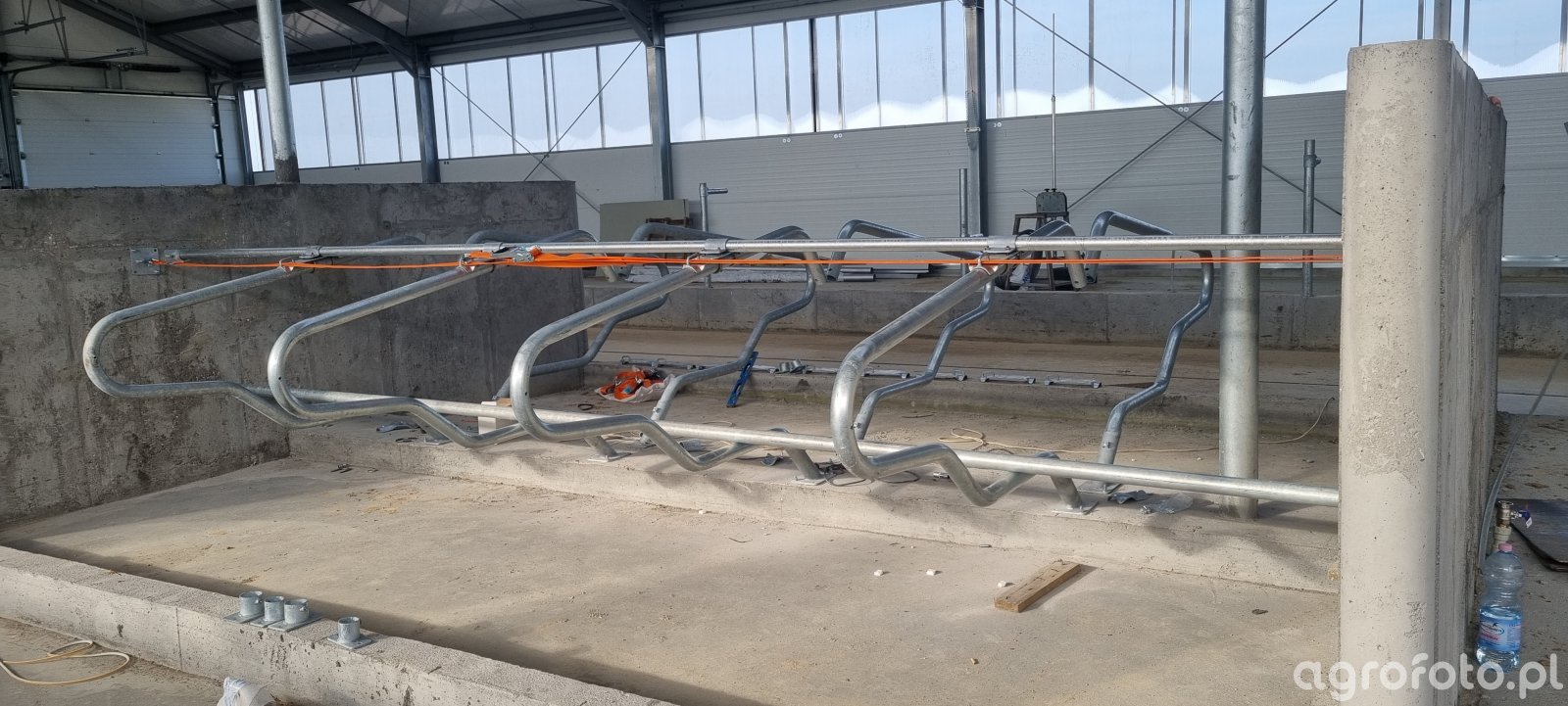

JarekBazydlo 3078 Opublikowano 1 Października 2021 Jak z Rolstalu to na bogato Panie:P Odnośnik do komentarza https://www.agrofoto.pl/forum/gallery/image/806922-przegroda-rolstal/#findComment-2892205
ChiquitaB 1012 Opublikowano 1 Października 2021 (edytowane) Szukałem w kilku miejscach tego typu i tu najlepiej wyszlo cenowo przy odp parametrach rury Edytowane 1 Października 2021 przez ChiquitaB Odnośnik do komentarza https://www.agrofoto.pl/forum/gallery/image/806922-przegroda-rolstal/#findComment-2892227
JarekBazydlo 3078 Opublikowano 1 Października 2021 Nie patrzyłeś za używka? U mnie kolega ściągał takie coś w dobrej kasie do tego też ruszta i wyposażenia Odnośnik do komentarza https://www.agrofoto.pl/forum/gallery/image/806922-przegroda-rolstal/#findComment-2892240
poliniak 88 Opublikowano 1 Października 2021 ładnie, pięknie ale ta budowa już chyba rok trwa? Odnośnik do komentarza https://www.agrofoto.pl/forum/gallery/image/806922-przegroda-rolstal/#findComment-2892265
ogorek_kiszony 13 Opublikowano 1 Października 2021 Co ile masz slupy, bo chyba coś nie standardowo? Z jednej strony slup jest w ścianie dzielącej, a z drugiej w środku legowiska? Chyba że legowiska narazie szeroko rozstawione? Jak oceniasz wygrody bezslupowe? Stabilne to? Odnośnik do komentarza https://www.agrofoto.pl/forum/gallery/image/806922-przegroda-rolstal/#findComment-2892268
ChiquitaB 1012 Opublikowano 1 Października 2021 Obora na mgr stawiana więc nowe , slupy nie wypadały w srodku a zrobione tak żeby w srodek legowiska wchodziły. Niestety budowa się przeciagnela🤬 ch... firma . Przegrody fajne stabilne po złączeniu u góry rura karkowa juz sa nie do ruszenia a jeszcze przychodzi druga rura na końcach. Pewnie jakbym miał mieć te które rury trzeba zabetonować to by mi to z.... . Plan to za tydzień wprowadzka bo juz nie mam gdzie krow wciskać a zaraz kolejne cielenia. W oczekiwaniu na szame😅 dostają tmr z dodatkiem extra energii , do 20 ma się wszystko pocielic juz czyli 15 sztuk zostalo. 1 Odnośnik do komentarza https://www.agrofoto.pl/forum/gallery/image/806922-przegroda-rolstal/#findComment-2892289

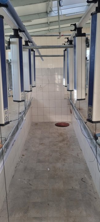

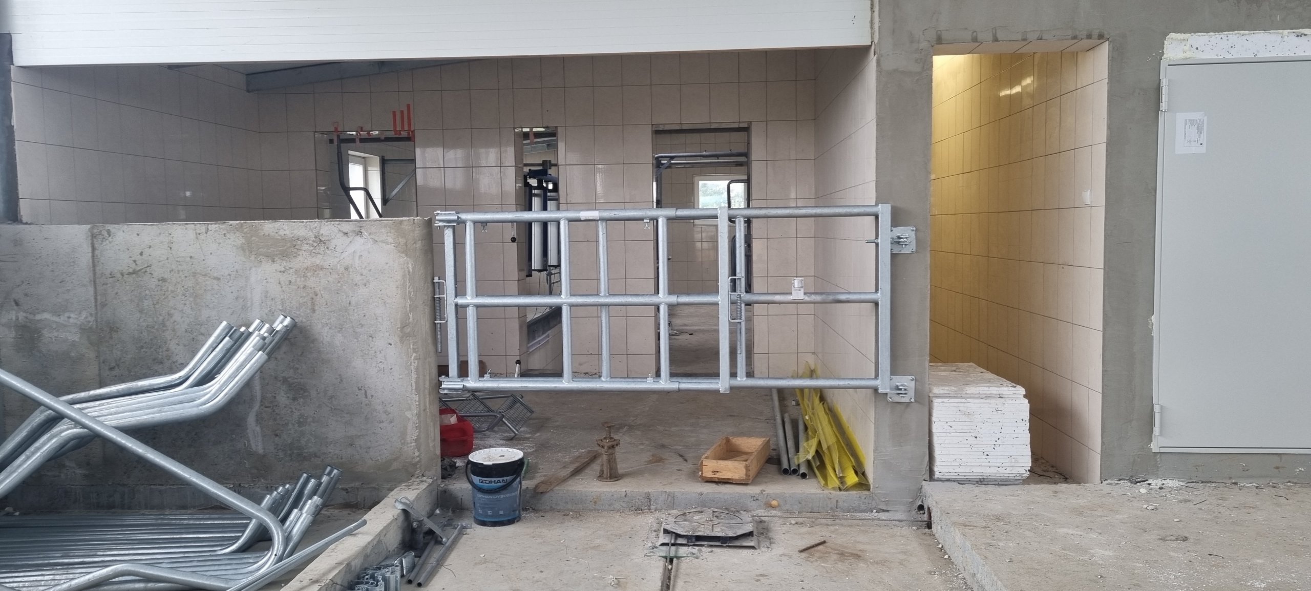

Gość Opublikowano 2 Października 2021 Wstawisz zdj jak to wygląda przed wejściem do hali? Odnośnik do komentarza https://www.agrofoto.pl/forum/gallery/image/806922-przegroda-rolstal/#findComment-2892439
ChiquitaB 1012 Opublikowano 2 Października 2021 Odnośnik do komentarza https://www.agrofoto.pl/forum/gallery/image/806922-przegroda-rolstal/#findComment-2892469
JarekBazydlo 3078 Opublikowano 2 Października 2021 Teraz byłem na szkoleniu i mówili żeby odchodzić od płytek bo jest problem z utrzymaniem czystosci głównie chodzi weterynarii o fugi i teraz radza malować specjalna farba. Odnośnik do komentarza https://www.agrofoto.pl/forum/gallery/image/806922-przegroda-rolstal/#findComment-2892470
ogorek_kiszony 13 Opublikowano 2 Października 2021 Korytarzy nie frezujesz? Odnośnik do komentarza https://www.agrofoto.pl/forum/gallery/image/806922-przegroda-rolstal/#findComment-2892471
ChiquitaB 1012 Opublikowano 2 Października 2021 Będzie sfrezowany bo za bardzo ugladzili go Odnośnik do komentarza https://www.agrofoto.pl/forum/gallery/image/806922-przegroda-rolstal/#findComment-2892479
mf2551 10 Opublikowano 3 Października 2021 Jaka Hala jakie wyposażenie i cena ? Odnośnik do komentarza https://www.agrofoto.pl/forum/gallery/image/806922-przegroda-rolstal/#findComment-2892691
ChiquitaB 1012 Opublikowano 3 Października 2021 Delaval 2x4 10 letnia, bez bajerów na nowych rurach i wszystkich gumach Ok 45tys z montażem Odnośnik do komentarza https://www.agrofoto.pl/forum/gallery/image/806922-przegroda-rolstal/#findComment-2892728
mf2551 10 Opublikowano 3 Października 2021 To spoko cena, ściąganie będzie? Odnośnik do komentarza https://www.agrofoto.pl/forum/gallery/image/806922-przegroda-rolstal/#findComment-2892875
ChiquitaB 1012 Opublikowano 3 Października 2021 Ściąganie to chyba standard na hali Odnośnik do komentarza https://www.agrofoto.pl/forum/gallery/image/806922-przegroda-rolstal/#findComment-2892887
