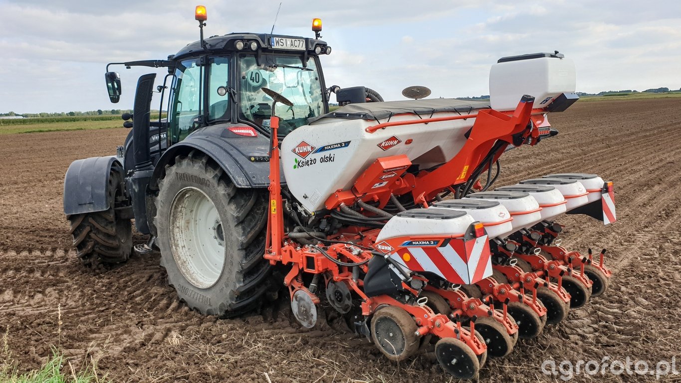

34 szt/m2 (minus siła kiełkowania) przy siewie punktowym będzie ok? Siew 25.08, warunki idealne
damianzetor9540 2786 Opublikowano 27 Sierpnia 2021 Jaki rozstaw rzędów? Odnośnik do komentarza https://www.agrofoto.pl/forum/gallery/image/805494-kuhn-maxima-3-ti-e/#findComment-2883431
danielhaker 7981 Opublikowano 27 Sierpnia 2021 45cm. Akurat i pod ścieżki do 5211 w miarę pasuje Odnośnik do komentarza https://www.agrofoto.pl/forum/gallery/image/805494-kuhn-maxima-3-ti-e/#findComment-2883451
Piotruniu25 3828 Opublikowano 27 Sierpnia 2021 Swoim famarolem nie myślałeś siać? Odnośnik do komentarza https://www.agrofoto.pl/forum/gallery/image/805494-kuhn-maxima-3-ti-e/#findComment-2883452
danielhaker 7981 Opublikowano 27 Sierpnia 2021 Myślałem, ale nie mam zestawu uprawowo-siewnego i bałem się że kiepsko ustawię głębokość, bo inaczej będzie na śladzie za kołem, a inaczej w pulchnej ziemi, a tego już nie poprawię. Po drugie- wyczytałem, że przy siewie punktowym można zejść z obsadą do 25-35szt względem tradycyjnego siewu 40-50, dzięki czemu można zaoszczędzić na materiale siewnym. https://doradca-rolniczy.pl/siew-punktowy-rzepaku/ Jak wszystko podliczyłem, to nasiona z siewem kosztowały mnie 560zł, a siejąc swoim 460zł + koszty siewuCzyli usługa wyszła teoretycznie z 50zł/ha drożej Odnośnik do komentarza https://www.agrofoto.pl/forum/gallery/image/805494-kuhn-maxima-3-ti-e/#findComment-2883454
