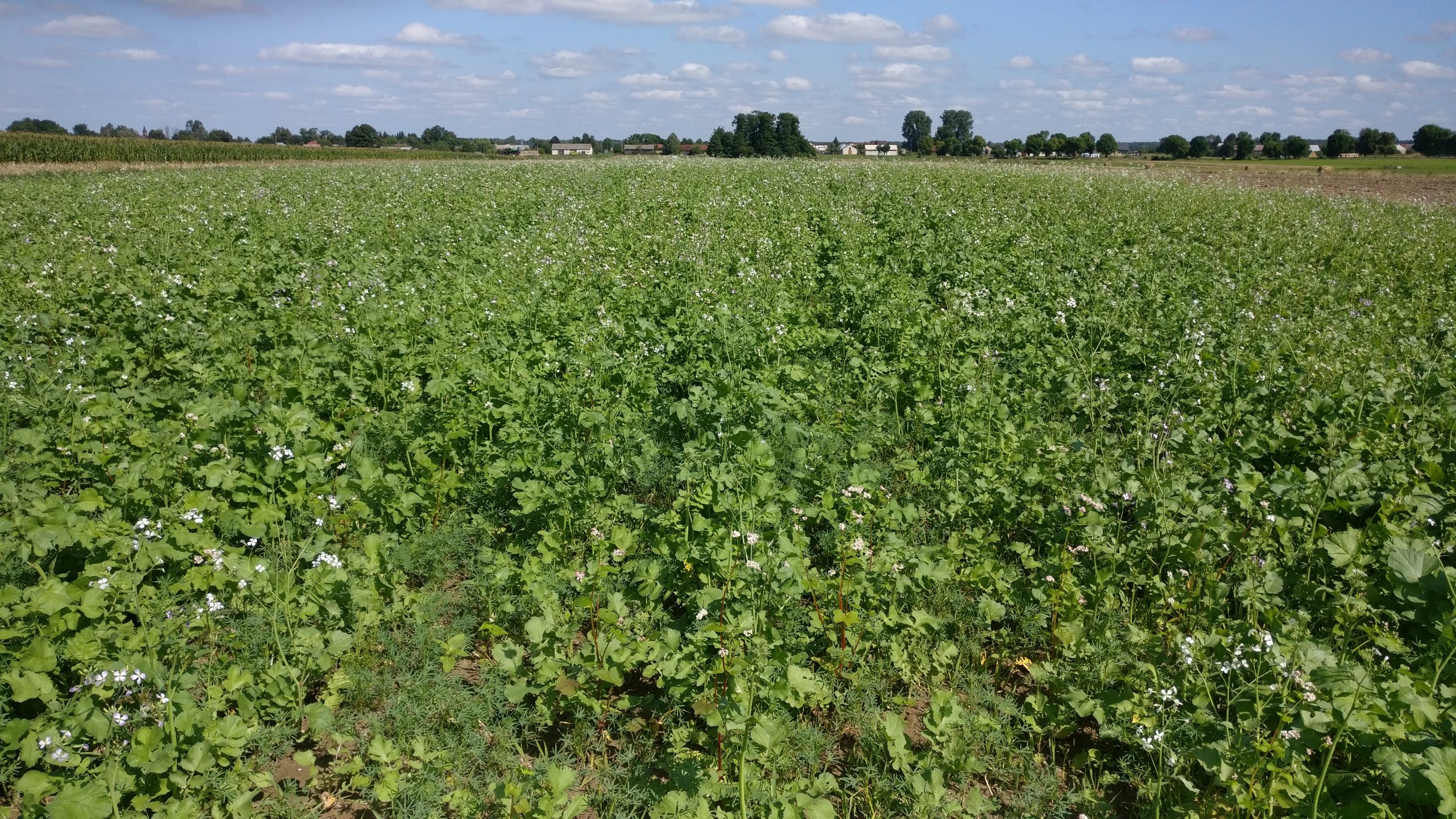

3 tygodnie od zwalczania samosiewów
drobny 256 Opublikowano 22 Sierpnia 2021 Jakim środkiem pryskałeś? Odnośnik do komentarza https://www.agrofoto.pl/forum/gallery/image/805255-poplon-facelia-i-slonecznik/#findComment-2882094
Root Admin yacenty 5110 Opublikowano 22 Sierpnia 2021 leopard extra 05 Odnośnik do komentarza https://www.agrofoto.pl/forum/gallery/image/805255-poplon-facelia-i-slonecznik/#findComment-2882155
Gość Opublikowano 22 Sierpnia 2021 3 tygodnie! A ja dopiero wczoraj posiałem, słonecznik facelia i gryka. Odnośnik do komentarza https://www.agrofoto.pl/forum/gallery/image/805255-poplon-facelia-i-slonecznik/#findComment-2882180
Gość Opublikowano 23 Sierpnia 2021 Też posiałem słonecznik z facelią i gryką na efa14a dopiero 13 sierpnia, ale już siewki na wierzchu. Pierwsza wyszła facelia, potem gryka, a teraz kiełkuje słonecznik Po co pryskane samosiewy? Chcesz wyeliminować konkurencję dla poplony czy o roślinę następczą chodzi? Odnośnik do komentarza https://www.agrofoto.pl/forum/gallery/image/805255-poplon-facelia-i-slonecznik/#findComment-2882217
drobny 256 Opublikowano 23 Sierpnia 2021 A czy można pryskać leopardem poplon po j.ozimym składający się z rzodkwi,łubinu,facelii i gryki ? Odnośnik do komentarza https://www.agrofoto.pl/forum/gallery/image/805255-poplon-facelia-i-slonecznik/#findComment-2882410
Root Admin yacenty 5110 Opublikowano 23 Sierpnia 2021 10 godzin temu, Agrest napisał: Też posiałem słonecznik z facelią i gryką na efa14a dopiero 13 sierpnia, ale już siewki na wierzchu. Pierwsza wyszła facelia, potem gryka, a teraz kiełkuje słonecznik Po co pryskane samosiewy? Chcesz wyeliminować konkurencję dla poplony czy o roślinę następczą chodzi? Jęczmień ozimy to mega dynamiczny chwast, jakbym go zostawił to szkoda było tu cokolwiek siać. Jak zostawisz na 2 miesiace jęczmień ozimy to rośnie w kolano a później nie idzie pługa wbić w ziemie 2 minuty temu, drobny napisał: A czy można pryskać leopardem poplon po j.ozimym składający się z rzodkwi,łubinu,facelii i gryki ? w teorii nie, w praktyce ... Odnośnik do komentarza https://www.agrofoto.pl/forum/gallery/image/805255-poplon-facelia-i-slonecznik/#findComment-2882411
Gość Opublikowano 23 Sierpnia 2021 To moja gryka pokonała jęczmień. Ma około 150cm wysokości. Z wodą od teraz super bo spadło dziś 43mm Odnośnik do komentarza https://www.agrofoto.pl/forum/gallery/image/805255-poplon-facelia-i-slonecznik/#findComment-2882413
Root Admin yacenty 5110 Opublikowano 23 Sierpnia 2021 u mnie juz schnie, do dziś w sierpniu 20l, a dziś 20 i na noc zapowiadaja 30 Odnośnik do komentarza https://www.agrofoto.pl/forum/gallery/image/805255-poplon-facelia-i-slonecznik/#findComment-2882414
drobny 256 Opublikowano 23 Sierpnia 2021 Przed deszcze udało się zakończyć siewy poplonów,poszło po 200kg/ha łubinu Odnośnik do komentarza https://www.agrofoto.pl/forum/gallery/image/805255-poplon-facelia-i-slonecznik/#findComment-2882415
robi57362 2830 Opublikowano 23 Sierpnia 2021 cos slabo dziala leopard po fusilade u mnie gdyby nie facelia gola ziemia Odnośnik do komentarza https://www.agrofoto.pl/forum/gallery/image/805255-poplon-facelia-i-slonecznik/#findComment-2882420
Root Admin yacenty 5110 Opublikowano 23 Sierpnia 2021 nie słaby tylko długo Odnośnik do komentarza https://www.agrofoto.pl/forum/gallery/image/805255-poplon-facelia-i-slonecznik/#findComment-2882422
drobny 256 Opublikowano 23 Sierpnia 2021 Najszybciej to chyba działa Propachizafop Odnośnik do komentarza https://www.agrofoto.pl/forum/gallery/image/805255-poplon-facelia-i-slonecznik/#findComment-2882424
Gość Opublikowano 23 Sierpnia 2021 W łubinie zastosowałem jenot 100ec w dawce 1,6l czyli tak jakby 3,2l np targa super. No tragedia. Dawka zawyżona na perz i tylko lekko zwolnił, a teraz zielono. Owies głuchy po dwóch miesiącach miał jeszcze sporo zieleni na łodydze. To jakaś kpina jak dla mnie. Musiałem teraz lecieć z glifo na piękny poplon z łubinu 1 minutę temu, drobny napisał: Najszybciej to chyba działa Propachizafop Agil 100ec nigdy mnie nie zawiódł, ale ostatnio odzywa się dusza dusigrosza i oszczędzając tracę dwa razy . Tu po kilku dniach perz już się przebarwia Odnośnik do komentarza https://www.agrofoto.pl/forum/gallery/image/805255-poplon-facelia-i-slonecznik/#findComment-2882425
drobny 256 Opublikowano 23 Sierpnia 2021 Stosowałem po ściernisku środek HALVETIC 180 SL w dawce 3l w zalecanej dawce na perz który miał ok 15cm i po 3 tygodniach nawet nie pożółkł.Niby nowa formuła połowa składu glifo a tu d*pa,jedyne co zwalczył to samosiewy Odnośnik do komentarza https://www.agrofoto.pl/forum/gallery/image/805255-poplon-facelia-i-slonecznik/#findComment-2882430
Gość Opublikowano 23 Sierpnia 2021 Widzę że cena szału nie robi, bo przy połowie zawartości glifo ma tą samą cenę co preparat formulacji 360. Do tego perz niby zwalczany przy 3l x 180 podczas gdy oryginał 5x360. Czy to ma prawo działać? Przecież to około 30% substancji aktywnej z Roundapu. Odnośnik do komentarza https://www.agrofoto.pl/forum/gallery/image/805255-poplon-facelia-i-slonecznik/#findComment-2882432
drobny 256 Opublikowano 25 Sierpnia 2021 A oto mój poplon po jeczmieniu ozimym siany coś ok 20 lipca Odnośnik do komentarza https://www.agrofoto.pl/forum/gallery/image/805255-poplon-facelia-i-slonecznik/#findComment-2882867
Root Admin yacenty 5110 Opublikowano 25 Sierpnia 2021 ile wody spadło? Odnośnik do komentarza https://www.agrofoto.pl/forum/gallery/image/805255-poplon-facelia-i-slonecznik/#findComment-2882884
drobny 256 Opublikowano 25 Sierpnia 2021 do dzisiaj ok 60l Odnośnik do komentarza https://www.agrofoto.pl/forum/gallery/image/805255-poplon-facelia-i-slonecznik/#findComment-2882949
Gość Opublikowano 25 Sierpnia 2021 Moja gryka z 1,5m po 82l za dwie doby obniżyła loty do 1m Odnośnik do komentarza https://www.agrofoto.pl/forum/gallery/image/805255-poplon-facelia-i-slonecznik/#findComment-2882951
drobny 256 Opublikowano 25 Sierpnia 2021 Tydzień i chyba będzie trzeba orać pod pszenicę Odnośnik do komentarza https://www.agrofoto.pl/forum/gallery/image/805255-poplon-facelia-i-slonecznik/#findComment-2882952
Gość Opublikowano 25 Sierpnia 2021 A rzepak nadaje się na poplony ? Bo ja nasiałem i nie wiem czy to dobrze 🤔 Odnośnik do komentarza https://www.agrofoto.pl/forum/gallery/image/805255-poplon-facelia-i-slonecznik/#findComment-2882957
robi57362 2830 Opublikowano 26 Sierpnia 2021 jak nue masz go w plonie glownym to jak najbardziej choc sa lepsze rosliny tyle ze nasiona dosyc drogo wychodza Odnośnik do komentarza https://www.agrofoto.pl/forum/gallery/image/805255-poplon-facelia-i-slonecznik/#findComment-2883028
Root Admin yacenty 5110 Opublikowano 26 Sierpnia 2021 drobny napisał: do dzisiaj ok 60l no właśnie i to widac, u nas sucho już było. Odnośnik do komentarza https://www.agrofoto.pl/forum/gallery/image/805255-poplon-facelia-i-slonecznik/#findComment-2883029
Gość Opublikowano 26 Sierpnia 2021 14 minut temu, robi57362 napisał: jak nue masz go w plonie glownym to jak najbardziej choc sa lepsze rosliny tyle ze nasiona dosyc drogo wychodza No nie mam w plonie głównym , do tego przed zaoraniem dam jeszcze obornika Odnośnik do komentarza https://www.agrofoto.pl/forum/gallery/image/805255-poplon-facelia-i-slonecznik/#findComment-2883031
