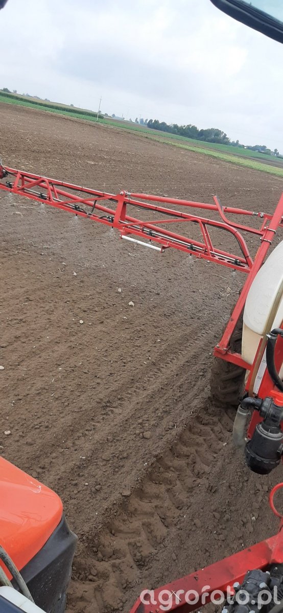

Po wieczornym deszczu super warunki do doglebówki
Marcin34 154 Opublikowano 21 Sierpnia 2021 Duży ten bury jesteś zadowolony jaka belka Odnośnik do komentarza https://www.agrofoto.pl/forum/gallery/image/805191-zabieg-doglebowy-w-rzepaku/#findComment-2881750
Turok 99 Opublikowano 21 Sierpnia 2021 czym pryskales i jakie dawki ? Odnośnik do komentarza https://www.agrofoto.pl/forum/gallery/image/805191-zabieg-doglebowy-w-rzepaku/#findComment-2881752
mati2810 31 Opublikowano 21 Sierpnia 2021 metazachlor 1.5l/ha, chlomazon 0.12l/ha i do tego ok 115 l/ha RSM+SMarcin34 napisał: Duży ten bury jesteś zadowolony jaka belka bury 1500 litrów, belka 15m ogólnie jestem zadowolony, ale ostatnimi czasy jest problem z tym, że za dużo wypryskuje mimo, że na sterowniku nie ma żadnych nieprawidłowości Odnośnik do komentarza https://www.agrofoto.pl/forum/gallery/image/805191-zabieg-doglebowy-w-rzepaku/#findComment-2881776
zieloneckiii 36 Opublikowano 21 Sierpnia 2021 sprawdź przepływomierz Odnośnik do komentarza https://www.agrofoto.pl/forum/gallery/image/805191-zabieg-doglebowy-w-rzepaku/#findComment-2881777
robi57362 2823 Opublikowano 21 Sierpnia 2021 mati2810 napisał:metazachlor 1.5l/ha, chlomazon 0.12l/ha i do tego ok 115 l/ha RSM+SMarcin34 napisał: Duży ten bury jesteś zadowolony jaka belka bury 1500 litrów, belka 15m ogólnie jestem zadowolony, ale ostatnimi czasy jest problem z tym, że za dużo wypryskuje mimo, że na sterowniku nie ma żadnych nieprawidłowości czemu takie skromne dawki? Odnośnik do komentarza https://www.agrofoto.pl/forum/gallery/image/805191-zabieg-doglebowy-w-rzepaku/#findComment-2881779
mati2810 31 Opublikowano 21 Sierpnia 2021 Tak zawsze stosowaliśmy i było czystozieloneckiii napisał:sprawdź przepływomierz Też go podejrzewam lub jeszcze zawór sterujący ciśnieniem jest podejrzany Odnośnik do komentarza https://www.agrofoto.pl/forum/gallery/image/805191-zabieg-doglebowy-w-rzepaku/#findComment-2881781
lukasz3044 19 Opublikowano 21 Sierpnia 2021 jak Ci się sprawdza mieszanina z rsm? Odnośnik do komentarza https://www.agrofoto.pl/forum/gallery/image/805191-zabieg-doglebowy-w-rzepaku/#findComment-2881786
robi57362 2823 Opublikowano 21 Sierpnia 2021 przy tych dawkach to wychodzi bardzo tani zabieg. u mnie musi byc pelna dawka commandu bo mam przytuliowe pola Odnośnik do komentarza https://www.agrofoto.pl/forum/gallery/image/805191-zabieg-doglebowy-w-rzepaku/#findComment-2881803
mati2810 31 Opublikowano 21 Sierpnia 2021 Był bardzo tani bo niecała stówka na hektar brutto, ale 2 działki są z chabrem więc pewnie będzie poprawka na chabry chloropyralidem.lukasz3044 napisał:jak Ci się sprawdza mieszanina z rsm?mieszanina z rsm pierwszy raz w życiu, zobaczymy jak to wyjdzie. Skusiłem się bo forumowi specjaliści polecają, a po drugie to w okolicy mocznik niedostępny żeby sypnąć pod korzeń, a jeśli ktoś ma mocznik to cena zaporowa Odnośnik do komentarza https://www.agrofoto.pl/forum/gallery/image/805191-zabieg-doglebowy-w-rzepaku/#findComment-2881912
