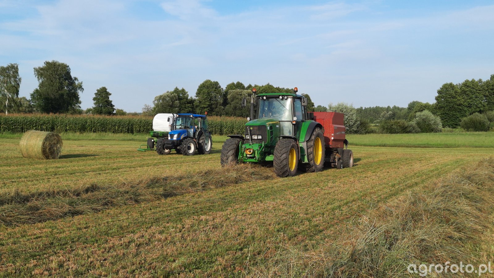

Trzeci pokos.
mikcom20 195 Opublikowano 18 Sierpnia 2021 To Maja z przednim załadunkiem? Odnośnik do komentarza https://www.agrofoto.pl/forum/gallery/image/805043-john-deere-6630-i-new-holland-t4020/#findComment-2881076
katator 568 Opublikowano 18 Sierpnia 2021 Tak. Odnośnik do komentarza https://www.agrofoto.pl/forum/gallery/image/805043-john-deere-6630-i-new-holland-t4020/#findComment-2881104

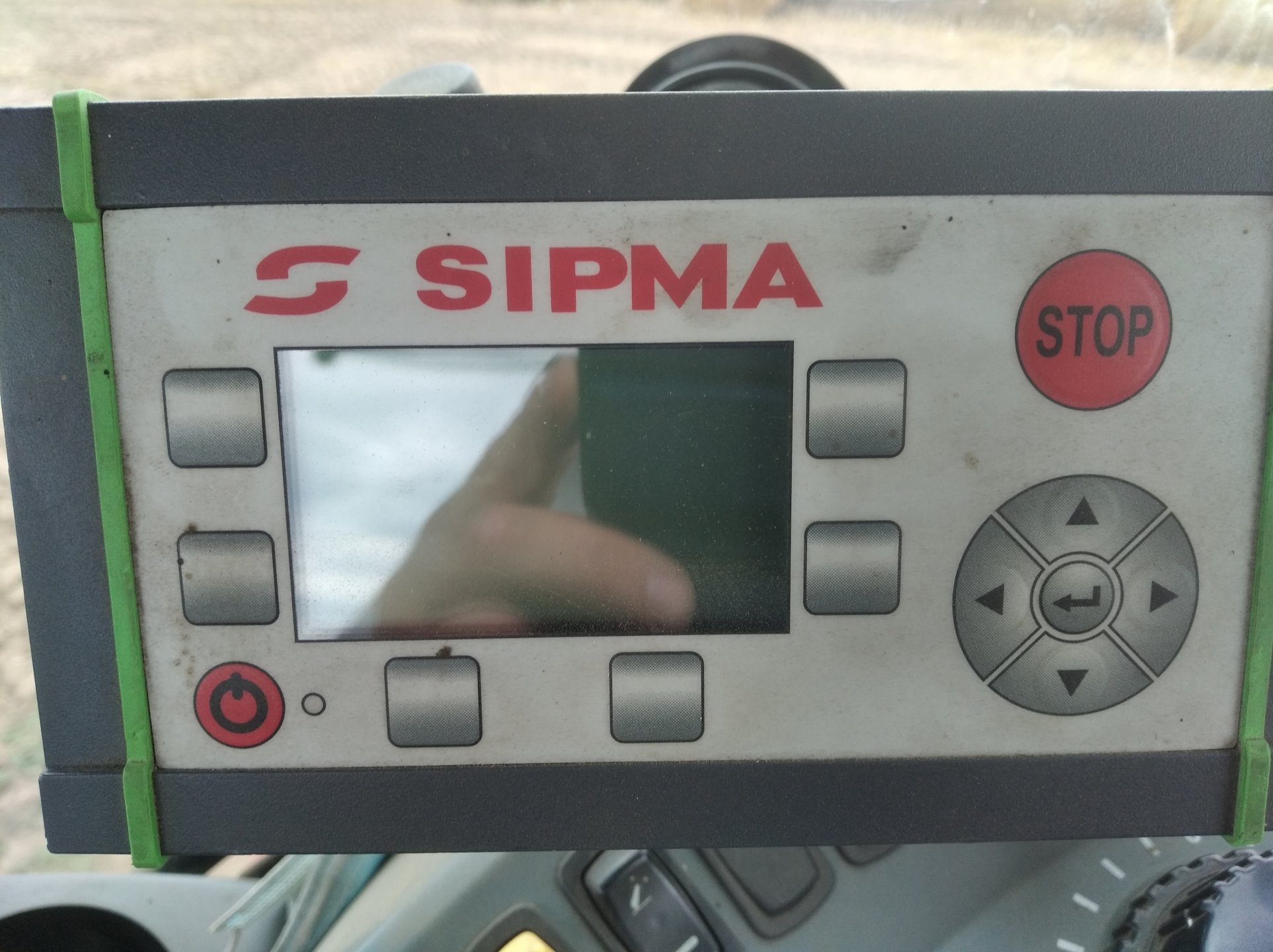

mikcom20 195 Opublikowano 18 Sierpnia 2021 Z takim sterownikiem? Odnośnik do komentarza https://www.agrofoto.pl/forum/gallery/image/805043-john-deere-6630-i-new-holland-t4020/#findComment-2881234
katator 568 Opublikowano 19 Sierpnia 2021 Nie. W majce jest starsza wersja sterownika. Odnośnik do komentarza https://www.agrofoto.pl/forum/gallery/image/805043-john-deere-6630-i-new-holland-t4020/#findComment-2881252
klikuu 80 Opublikowano 19 Sierpnia 2021 mikcom20 napisał: Z takim sterownikiem? Ja mam Maję właśnie z tym sterownikiem. Odnośnik do komentarza https://www.agrofoto.pl/forum/gallery/image/805043-john-deere-6630-i-new-holland-t4020/#findComment-2881325
mikcom20 195 Opublikowano 19 Sierpnia 2021 O to git! bo mam pytanie. Co robisz jeśli w trakcie owijania skończy lub urwie się folia? Odnośnik do komentarza https://www.agrofoto.pl/forum/gallery/image/805043-john-deere-6630-i-new-holland-t4020/#findComment-2881331
katator 568 Opublikowano 19 Sierpnia 2021 To zależy w którym momencie skończy się folia. Jak jest mało owinięte to po założeniu nowej puszczam cykl od początku. Jak jest sporo owinięte to zatrzymuję owijarkę zakładam nową folię i puszczam owijanie dalej. Odnośnik do komentarza https://www.agrofoto.pl/forum/gallery/image/805043-john-deere-6630-i-new-holland-t4020/#findComment-2881338
mikcom20 195 Opublikowano 19 Sierpnia 2021 u mnie jak zrobię stop to nie idzie puścić dalej tylko muszę zacząć od nowa cały cykl owijania i teraz nie wiem czy tak to już jest czy mam coś popsute albo nie umiem tego puścić dalej Odnośnik do komentarza https://www.agrofoto.pl/forum/gallery/image/805043-john-deere-6630-i-new-holland-t4020/#findComment-2881345
katator 568 Opublikowano 19 Sierpnia 2021 Tak jest. Ja nie stopuję na sterowniku tylko hydraulikę wyłączam. Zmieniasz rolkę puszczasz olej i idzie dalej. Odnośnik do komentarza https://www.agrofoto.pl/forum/gallery/image/805043-john-deere-6630-i-new-holland-t4020/#findComment-2881348
mikcom20 195 Opublikowano 19 Sierpnia 2021 wywala mi błąd gdy dłużej jest hydraulika wyłączona Odnośnik do komentarza https://www.agrofoto.pl/forum/gallery/image/805043-john-deere-6630-i-new-holland-t4020/#findComment-2881378
katator 568 Opublikowano 19 Sierpnia 2021 To unowocześnili. Na starym sterowniku nie pokazuje błędów. Odnośnik do komentarza https://www.agrofoto.pl/forum/gallery/image/805043-john-deere-6630-i-new-holland-t4020/#findComment-2881381
mikcom20 195 Opublikowano 20 Sierpnia 2021 ależ też unowocześnienie... Odnośnik do komentarza https://www.agrofoto.pl/forum/gallery/image/805043-john-deere-6630-i-new-holland-t4020/#findComment-2881481
klikuu 80 Opublikowano 20 Sierpnia 2021 Przez rok, lub dwa jak tylko wyszedł ten sterownik ze zdjęcia, to nie miał funkcji zatrzymania procesu owijania podczas zerwania folii lub jej skończenia się i pamięci żeby proces dokończyć. Ja dokańczam ręcznie lub zaczynam proces od nowa. Potem wypuścili sterownik po aktualizacji z funkcją zatrzymania po zerwaniu się folii i dokończeniu procesu po jej związaniu. Gdzieś na YT jest filmik jak ktoś opisuje ten sterownik po aktualizacji , który ma też już funkcje składania stawiacza. Podobno można napisać do Sipma-y i zrobią taką aktualizację sterownika. Sam po sezonie będę się z nimi w tej sprawie kontaktował. Odnośnik do komentarza https://www.agrofoto.pl/forum/gallery/image/805043-john-deere-6630-i-new-holland-t4020/#findComment-2881563
Łazy 0 Opublikowano 21 Sierpnia 2021 Jaka wydajność z trzeciego pokosu? Ile majq ciągniki naklepane godzin? Odnośnik do komentarza https://www.agrofoto.pl/forum/gallery/image/805043-john-deere-6630-i-new-holland-t4020/#findComment-2881714
katator 568 Opublikowano 21 Sierpnia 2021 9 bel z ha średnia wyszła. NH ma niecałe 3100h, 6630 ponad 4200h. 1 Odnośnik do komentarza https://www.agrofoto.pl/forum/gallery/image/805043-john-deere-6630-i-new-holland-t4020/#findComment-2881734
mikcom20 195 Opublikowano 21 Sierpnia 2021 @katator , @klikuu jak macie złożony stawiacz do transportu ? Odnośnik do komentarza https://www.agrofoto.pl/forum/gallery/image/805043-john-deere-6630-i-new-holland-t4020/#findComment-2881759
katator 568 Opublikowano 21 Sierpnia 2021 Normalnie jak przy owijaniu tylko uniesiony. Odnośnik do komentarza https://www.agrofoto.pl/forum/gallery/image/805043-john-deere-6630-i-new-holland-t4020/#findComment-2881772
klikuu 80 Opublikowano 21 Sierpnia 2021 Idę zakręcam ten zawór dławiący i w ręcznym sterowaniu podnoszę stół tak jak do wyładunku balota, wtedy stawiacz się podnosi do góry i tak zostaje. Opuszczam stół i składam owijarkę. Odnośnik do komentarza https://www.agrofoto.pl/forum/gallery/image/805043-john-deere-6630-i-new-holland-t4020/#findComment-2881775
mikcom20 195 Opublikowano 21 Sierpnia 2021 Muszę to wypróbować A w tej sytuacji chwytacz foli nie będzie kolidował ze stawiaczem? Odnośnik do komentarza https://www.agrofoto.pl/forum/gallery/image/805043-john-deere-6630-i-new-holland-t4020/#findComment-2881785
slawek74 16312 Opublikowano 21 Sierpnia 2021 to w tym nowym sterowniku nie ma funkcji parkowania? Odnośnik do komentarza https://www.agrofoto.pl/forum/gallery/image/805043-john-deere-6630-i-new-holland-t4020/#findComment-2881840
klikuu 80 Opublikowano 22 Sierpnia 2021 Co masz na myśli z tą funkcją parkowania ? Odnośnik do komentarza https://www.agrofoto.pl/forum/gallery/image/805043-john-deere-6630-i-new-holland-t4020/#findComment-2881954
slawek74 16312 Opublikowano 22 Sierpnia 2021 w starym jest funkcia ''park'' wciska się przycisk i owijarka się składa narpierw stawiacz i zakręca się zawór potem podnosi się ramię i też blokuje się tym uchwytem Odnośnik do komentarza https://www.agrofoto.pl/forum/gallery/image/805043-john-deere-6630-i-new-holland-t4020/#findComment-2881969
klikuu 80 Opublikowano 22 Sierpnia 2021 W nowym też jest taka funkcja, która jest oznaczona "T" czyli transport, ale w sterowniku po aktualizacji jest rozszerzona ta funkcja właśnie o automatyne podnoszenie stawiacza. Odnośnik do komentarza https://www.agrofoto.pl/forum/gallery/image/805043-john-deere-6630-i-new-holland-t4020/#findComment-2881972
mikcom20 195 Opublikowano 22 Sierpnia 2021 po wciśnięciu T składa się tylko ramię załadowcze , stawiacz wogóle nie reaguje. Wniosek taki że stary sterownik był lepszy niż ten nowy. Odnośnik do komentarza https://www.agrofoto.pl/forum/gallery/image/805043-john-deere-6630-i-new-holland-t4020/#findComment-2882028
