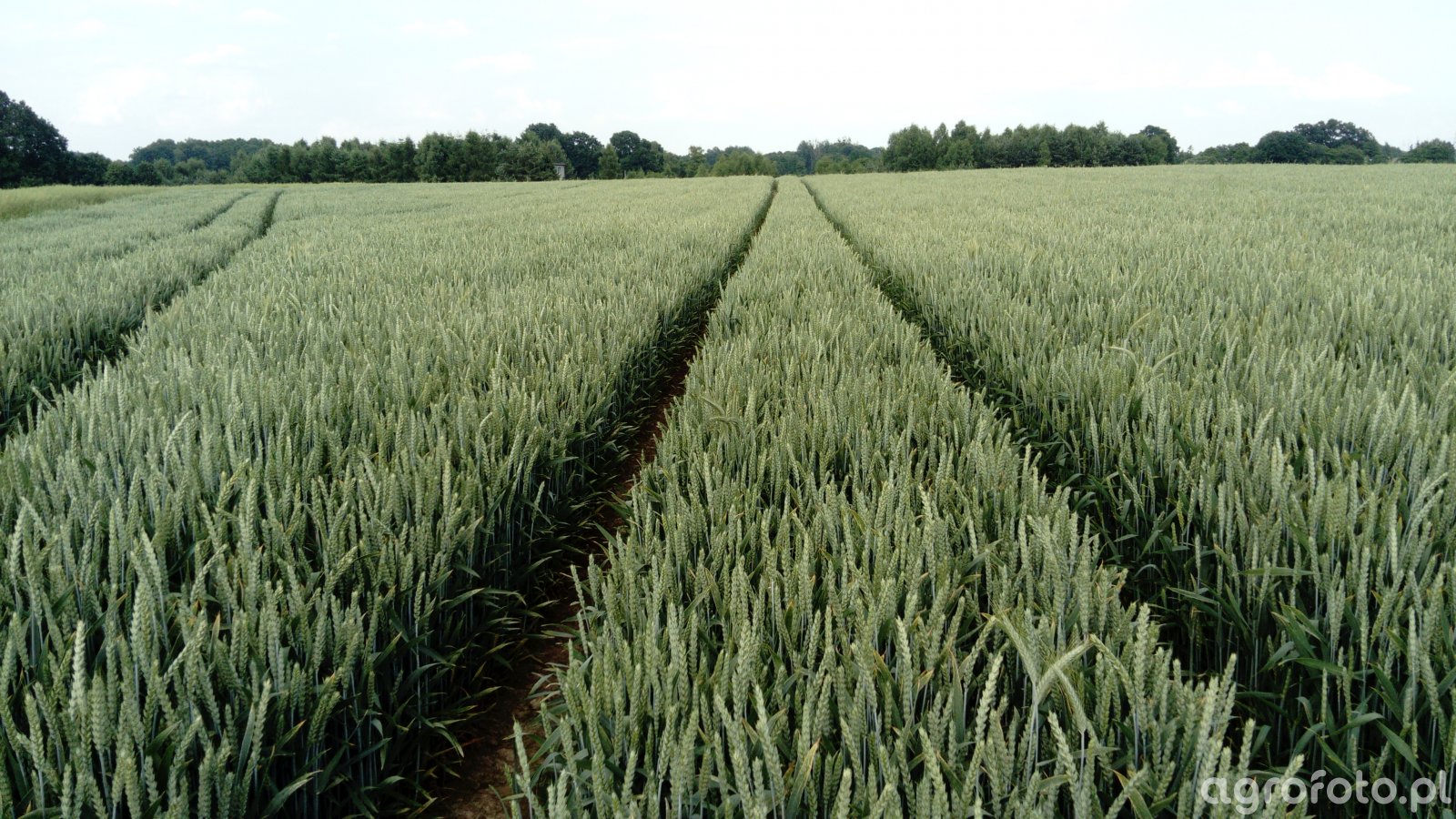

Wicherek 4600 Opublikowano 29 Czerwca 2021 10 ton Odnośnik do komentarza https://www.agrofoto.pl/forum/gallery/image/802774-euforia/#findComment-2868853
SawekBraczyk 895 Opublikowano 24 Sierpnia 2021 Dnia 29.06.2021 o 21:49, Wicherek napisał: 10 ton Ta ze zdjęcia wyszła 8,3t a po pszenicy 6,1t Odnośnik do komentarza https://www.agrofoto.pl/forum/gallery/image/802774-euforia/#findComment-2882711
Mecha 111 Opublikowano 4 Września 2021 Jakie inne odmiany miałeś i jak porównanie? Odnośnik do komentarza https://www.agrofoto.pl/forum/gallery/image/802774-euforia/#findComment-2885356
kamil255 309 Opublikowano 4 Września 2021 Jak u niej z parametrami? Odnośnik do komentarza https://www.agrofoto.pl/forum/gallery/image/802774-euforia/#findComment-2885400
Mecha 111 Opublikowano 6 Września 2021 @SawekBraczyk jaka obsadę polecasz, słyszałem że euforia słabo się krzewi a planowałem 225szt Odnośnik do komentarza https://www.agrofoto.pl/forum/gallery/image/802774-euforia/#findComment-2885929
SawekBraczyk 895 Opublikowano 7 Września 2021 23 godziny temu, Mecha napisał: @SawekBraczyk jaka obsadę polecasz, słyszałem że euforia słabo się krzewi a planowałem 225szt Ta co na zdjęciu to siane 360szt. U siebie bardziej trzymam się gęstego siewu bo rzadki po 300szt to słabo wychodzi. Teraz będę obsiewał ją cały areał i planuje siać 380/400szt. Odnośnik do komentarza https://www.agrofoto.pl/forum/gallery/image/802774-euforia/#findComment-2886155
shiftman 93 Opublikowano 7 Września 2021 Jaki termin siewu byłi jakie nawozenie Odnośnik do komentarza https://www.agrofoto.pl/forum/gallery/image/802774-euforia/#findComment-2886156
SawekBraczyk 895 Opublikowano 7 Września 2021 3 godziny temu, shiftman napisał: Jaki termin siewu byłi jakie nawozenie Siew około 10 października, stanowisko po rzepaku, 100kg Polifoska6. Wiosna 100kg Siarczan magnezu granulowany, 80N Saletra Zaksan, 70N RSM32, 40N Saletra Zaksan. Ochrona 3 zabiegi i dwie regulacje 1l CCC + 0,3 Moddus i druga 0,15 Moddus. Mikro z Dr. Green. Odnośnik do komentarza https://www.agrofoto.pl/forum/gallery/image/802774-euforia/#findComment-2886191
Xerkses 128 Opublikowano 5 Lutego 2022 Jaka klasa gleby ? Odnośnik do komentarza https://www.agrofoto.pl/forum/gallery/image/802774-euforia/#findComment-2930286
SawekBraczyk 895 Opublikowano 5 Lutego 2022 12 minut temu, Xerkses napisał: Jaka klasa gleby ? 3a,3b Odnośnik do komentarza https://www.agrofoto.pl/forum/gallery/image/802774-euforia/#findComment-2930299
Mecha 111 Opublikowano 5 Lutego 2022 Ile szt siales? Ja sialem 225szt 25wrzesnia tez 3kl, nawożenie większe i zasobności wysokie. Odnośnik do komentarza https://www.agrofoto.pl/forum/gallery/image/802774-euforia/#findComment-2930341
